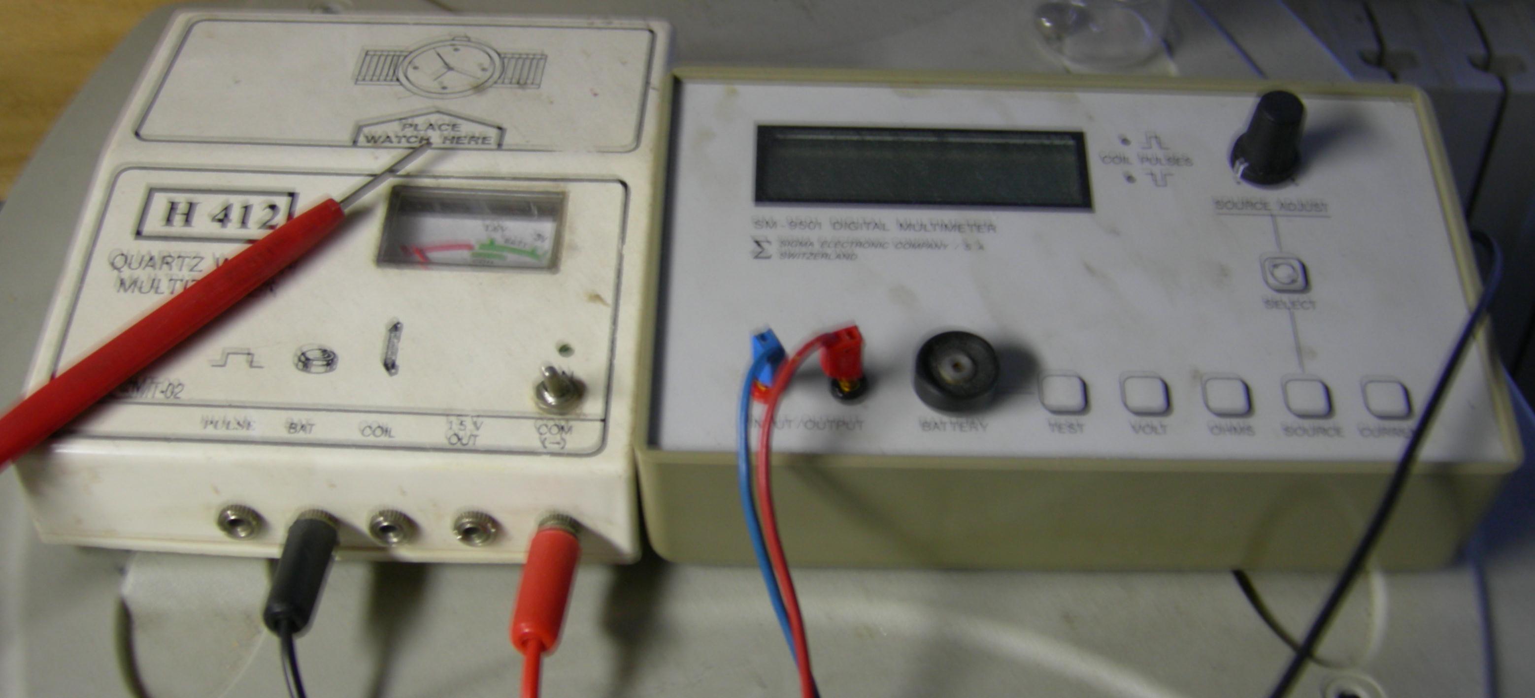

Pensi che per verificare il funzionamento del circuito basti questo tester?

Lo strumento che hai postato serve per verificare se il quarzo batte,ti serve un ohmetro per provare la bobina,oppure qualche tester più completo per riparazione quarzi

potresti consigliarmi degli strumenti adatti? sono un neofita ma vorrei imparare... Sto leggendo molto ma ogni meccanismo è un mondo a parte

Per cominciare penso uno di questi bastanoImmagine
Dovrebbe pur capirne il funzionamento prima. :grin:

si infatti, mi puoi spiegare che strumenti sono?
