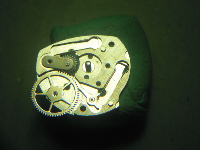

Rodico: pratica deplorevole o buona idea?
MessaggioInviato: martedì 27 novembre 2012, 9:24
Messaggi: 264
Località: Reggio Emilia
Provincia: Reggio Emilia

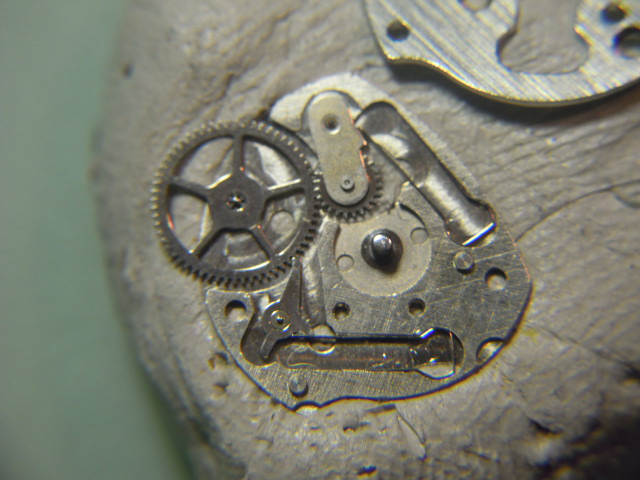

Nel rimontare il blocco di carica di un automatico ( mio post precedente ) ho trovato difficoltà immense. La piccola platina è molto leggera, la ruota ha il perno che esce sotto il piano della stessa e sopratutto le mollette tendono a spingere la piccola ruota e il cricchetto sotto alla ruota stessa.
Dopo ore di tentativi, ho fatto così:
con il rodico come appoggio sono finalmente riuscito.
Secondo voi è una pratica deplorevole o può essere una buona idea, in determinati casi?
Claudio

Il Rodico è stato pensato proprio per non lasciare residui e addirittura rimuovere lo sporco, quindi il suo uso è assolutamente consentito, quindi ritengo che la cosa ti è servita a risolvere un problema perchè non farlo...?

Il rodico è la terza mano dell'orologiaio :D
Non solo l'edea è buona direi ottima soluzione.
Due accortezze: 1. che il rodico sia sempre nuovo/pulito (già detto :o )
2. Quando distacchi il pezzo controlla che qualche frammento di rodico non rimanga attaccato nel qual caso rimuoverlo con il rodico stesso.
Ciao. Giancarlo

bene grazie, in effetti ho usato rodico nuovo, mai usato ( è la prima volta che lo utilizzo in assoluto a dire il vero).
Prima ho usato un pezzo di gomma pane dei miei figli che avevo sottomano :oops: , sporco e unto, guardate che disastro. Mi è toccato lavare e risciacquare tutto!! Ma è stato meglio così ho lavato e lubrificato come si deve...
