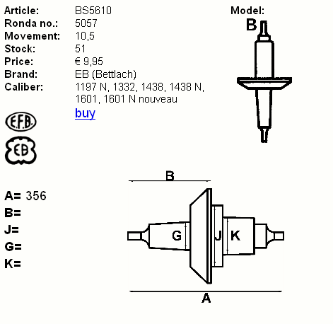

Ciao, il codice dell'asse del bilanciere dovrebbe essere U1388
Dagli questo numero e non dovrebbero esserci problemi!
Oppure, codice catalogo ronda: 5057

grazie per la risposta, inoltro subito il codice al venditore.

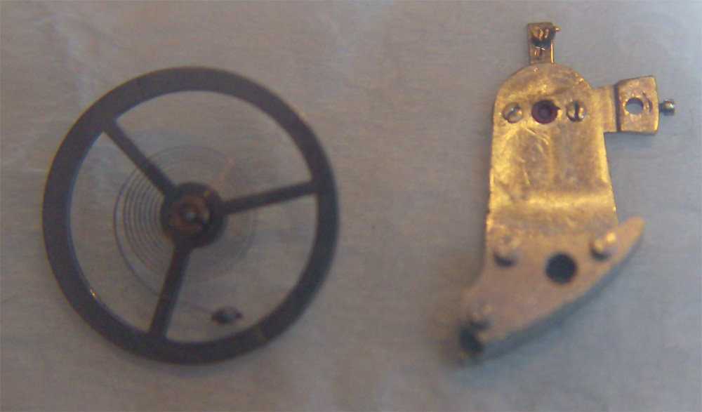

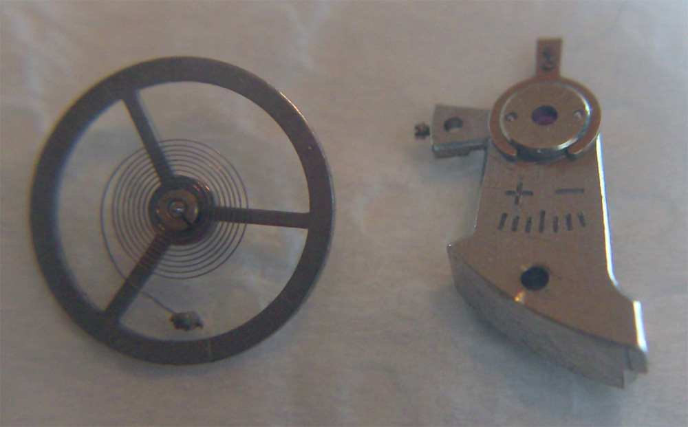

intanto posto 2 foto (perdonate la qualità non eccelsa) così se qualcuno mi aiuta a capire se questo benedetto bilanciere è a frizione oppure KIF ho imparato qualcosa... :-?
GRAZIE A TUTTI
a presto
[treg]
MessaggioInviato: mercoledì 21 novembre 2012, 12:21
Messaggi: 3661
Provincia: La Spezia
Il ponte del bilanciere non presenta nessun tipo di sistema per lo smorzamento degli urti.

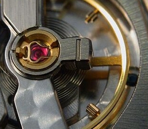

Il KIF è questo

ok perfetto... incomincio a capire.

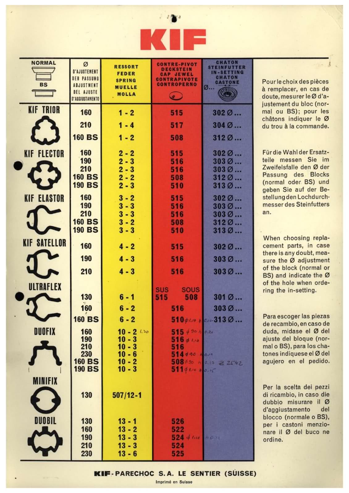

per intenderci questo bilanciere ha un sistema antishock, che dallo schema potrebbe essere un 'kif elastor'. giusto?

Si tregenda, comunque esistevano ed esistono innumerevoli tipi di sistemi di smorzamento urti. Un altro tipo diffusissimo è il famoso incabloc.
