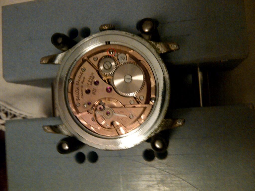

Buongiorno a tutti.
Ho da anni un philip watch degli anni 50/60 che era di mio padre che credo abbia poco valore venale ma, per me, un enorme valore affettivo.
L'orologio funziona ma la cassa è molto segnata e vorrei farla ricromare.
Avrei bisogno di un aiuto per estrarre il movimento (che cercando sul web ho scoperto dovrebbe essere un ETA 1120). Come si fa ad estrarre l'albero che porta la corona ? Va svitata la piccola vite che ho cerchiato in rosso ?
Va tenuto presente che sono completamente inesperto, anche se questi lavoretti mi prendono un sacco.
Grazie dell aiuto.
Stefano

Si ma non serve estrarla basta allentarla. per la cromatura è importante eiminare la vecchia cromatura e lucidare perfettamente la superfice prima di ricromare. infomrati dov ela porti se lo fanno loro o se loro cromano e basta.
molti di questi cromatori hanno solo la sabbiatrice per eliminare le vecchie cromature ma poi non lucidano la cassa e quando rifai la cromatura isegni diventano + evidenti.
ps presentati sull'appositasezione °à]
ps 2 ci sarebbe un altro cosa da fare per estrarre il movimento ma te la dico dopo la presentazione :-D

Presentazione fatta. Ho allentato la vite e sono riuscito ad estrarre l alberino avvitato sulla corona (si chiama tige ?). Ho quindi tolto le due viti di fissaggio alla cassa. Il movimento ruota ma non esce. Probabilmente sto trascurando qualcosa.
Grazie di un consiglio

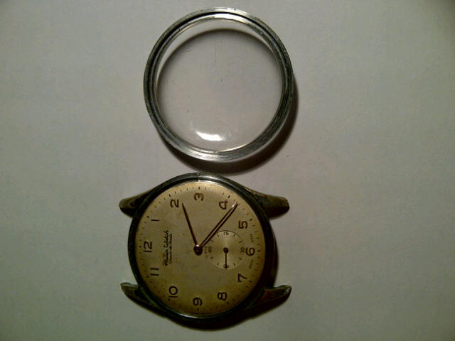

Ciao stefano credo che il movimento esca dal lato quadrante,se gia non sei riuscito ad estrarlo magari facendo una foto lato quadrante,si capirebbe meglio.

si, si, dovrebbe proprio uscire dal lato quadrante. Secondo voi serve un attrezzo specifico per rimuovere la lunetta o basta una lama affilata ?
Stasera torno a casa, posto le foto del quadrante e poi provo.
Grazie mille
Grazie mille
Gli attrezzi specifici ci sono, ma con una lama di coltellino svizzero dovresti cavartela, l'importante è tenerla in maniera ferma e decisa e non farla scappare via, anche se qui se fai qualche graffio non è importante dato che devi carteggiare e ri-cromare.
Il movimento sembra in ottime condizioni !!

Ci sono riuscito.
Adesso bisogna grattare e lucidare.
Posto la foto dell'orologio lato quadrante, fra qualche giorno (spero) metterò la foto del lavoro finito.
Per adesso grazie mille dei consigli
Stefano.
