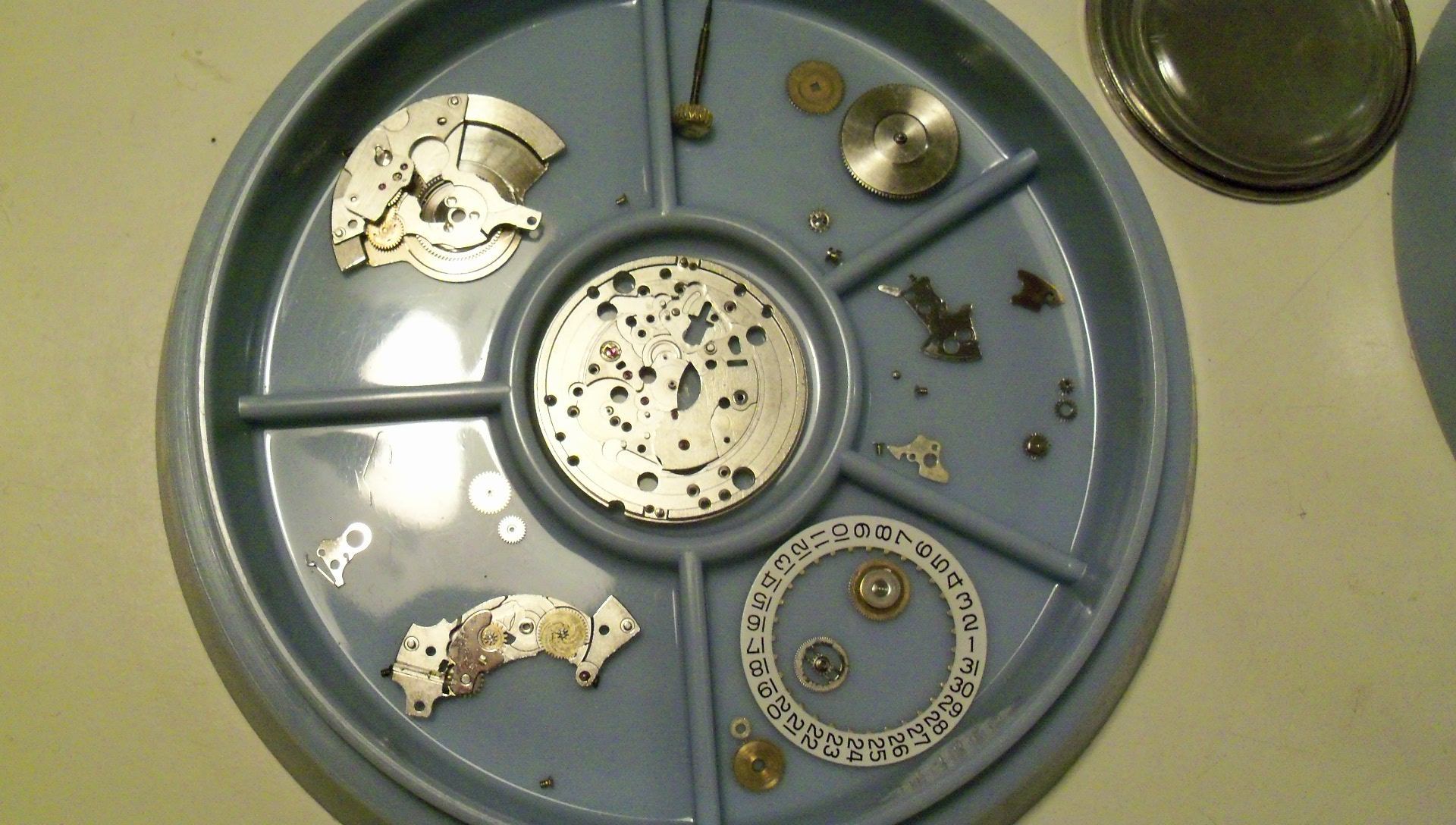

Buon pomeriggio a tutti,
volevo chiedervi se ha un senso revisionare, su un movimento
chrono 2892-2+Dubois Depraz soltanto il modulo 2892 e non
revisionare il modulo crono?
Perchè già il 2892 è impegnativo, revisionare il DD non me la sento.
Però dal lato inferiore vedo dulla platina del DD dei rubini, allora mi chiedo se la mancata revisione di esso può influire negativamente sulla marcia dell'orologio in cui fosse revisionato solo il 2892.
Se mi dite che è assurdo fare l'uno senza fare l'altro pazienza mi armerò di coraggio e attaccherò anche il DD :-?
MessaggioInviato: lunedì 5 novembre 2012, 15:32
Messaggi: 1565
Località: Calabria
Dipende quanto tempo ha l'orologio, io di solito revisiono tutte e due, questo tipo di movimento è stato creato anche per facilitare la riparazione, perchè se il tuo orologio ha qualche problema sul movimento base puoi intervenire solo su quello, invece ci sono casi che l'orologio funziona , ma una volta inserito il crono in start si ferma anche l'orologio, quindi revisione totale, dei due movimenti, ho visto le foto del ovimento che hai smontato ci sono ancora molti pezzi da smontare per effettuare una revisine fatta bene.
tourbillon
MessaggioInviato: lunedì 5 novembre 2012, 15:54
Messaggi: 3426
Località: Palermo
Grazie Tourbillon,
sì in effetti smonto a tappe..è abbastanza complicato come movimento...
allora potrei fare così, revisiono solo il modulo 2892 e vedo come va con il crono, e se ci sono problemi quando attivo il crono allora revisiono anche il DD?
L'orologio sarà del 1988-1990 secondo me.
Non lo so perchè l'ho acquistato usato.

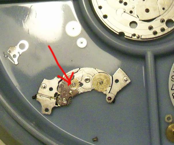

MessaggioInviato: lunedì 5 novembre 2012, 16:00
Messaggi: 6969
Occhio qui sotto :shock:
MessaggioInviato: lunedì 5 novembre 2012, 16:04
Messaggi: 3426
Località: Palermo
Ciao Piero, grazie,
ma che c'è li sotto?
:scared:
