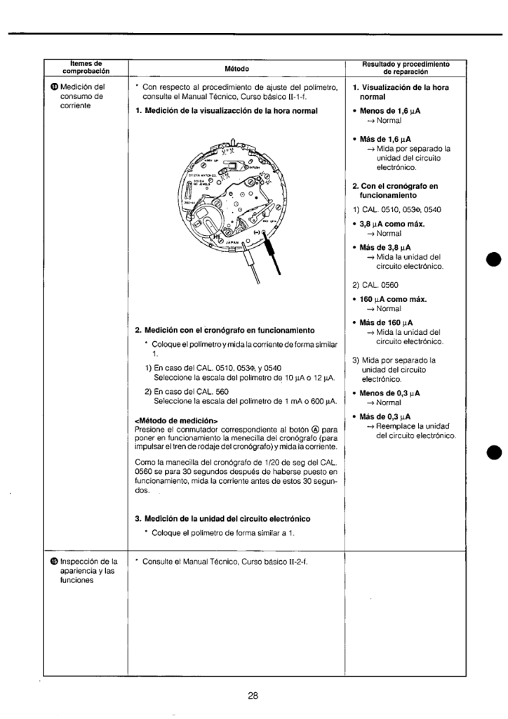

Buon giorno Astorre
i casi x quanto riguarda questo movimento e il probblema specifico sono 2 o frizione lenta della ruota minuti causa urto o circuito in questo secondo caso ecco
spero di esserti stato utile 8-)
Buon lavoro
MessaggioInviato: mercoledì 31 ottobre 2012, 10:36
Messaggi: 1303
Grazie vale.g, se nel caso l'orologio tornerà indietro per lo stesso difetto, verificherò se i dati corrisponderanno. Ciao Astorre
