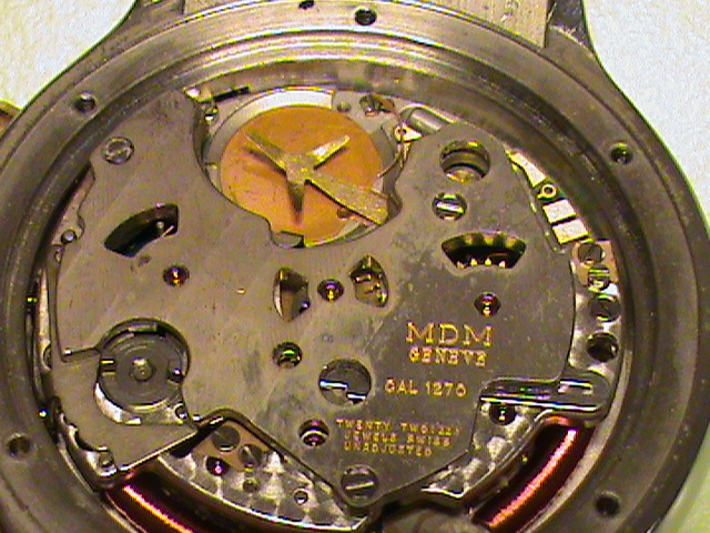

Salve Amici.Ho aperto questo orologio al quertz (Movimento MDM Cal.1270 mai visto)
lo messo sotto il prova circuito "ovviamente con batteria inserita nel movimento";non mi da' nessun segnale.Dovrei cambiare il circuito?se si lo trovo in fornitura? oppure mi conviene pulire i contatti e vedere se funziona?
Foto inserita correttamente ora copia e incolla il link sotto nel post

Facile che ha problemi al circuito,se lo ha provato con un apparecchio prova circuiti e non da segni di vita facile che il problema è quello.Puoi provarlo a smontarlo e verificare che non ci sia ossido in giro.Penso che trovare un circuito nuovo è un problema,forse l'unica soluzione è cercare un movimento similare e sostuirlo in toto.Ma l'impresa vale la spesa?La vedo cosi

Prova a bulire bene i contatti senza graffiarli, se non va potrebbe essere il circuito, i ricambi forse li trovi solo che sono molto costosi, quello è un movimento ibrido calibro Federic Piguet 1270 se non ricordo male, prova da Form a milano, altrimenti devi portarlo in Hublot sempre a Mlano, la sede è in via Lorenzini, LVMH, solo che la riparzione la effettuano loro, al massimo puoi chiedere un preventivo di riparazione.

Ok grazie provero' prima a pulire in contatti.
