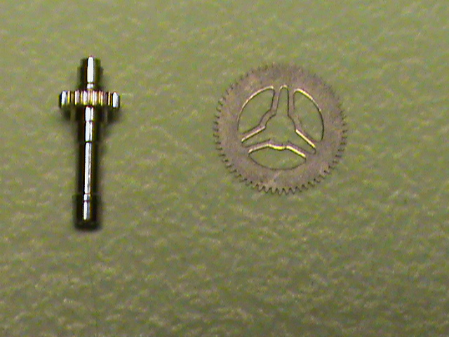

Saluti a tutti i benefattore e pazientosi che come al solito si mettono a disposizione di noi tutti che vogliamo apprendere questo bellissimo hobby. Cosi affascinante.
Vengo al dunque. Ho bisogno di un vostro aiuto di come si puo' stringere questa ruota intorno al cilindro senza fare danni.E' di un orologio seiko quartz
gronografo che non camminavano le lancette delle ore. Smondanto tutto la meccanica ho notato che la ruota girava senza frizione. Spero che sono stato chiaro nella mia spiegazione. Accetto tiratine di orecchie.

ascolta io ti dico come farei io, ma il mio è un modo intuitivo di un non professionista ti conviene aspettare che ti risponda un professionista.
Io infilerei un cacciavite con una lama un po piu larga della larghezza dei tre fori perimetrici e lo girerei dolcemente fino a spingere sensibilmente la parte concava verso il centro. Farei così nei tre fori.
Potrei anche usare una pinzetta chiusa e farla ruotare allo stesso modo.

Si usa un punzone pieno bombè col diametro leggermente superiore al foro interno della corona. Questa si mette su un tassello d'acciaio piatto e si da un piccolo colpetto col martello sul punzone. Si lubrifica con grasso la battuta dell'albero da infilare nella corona e si controlla la frizione se tiene bene.

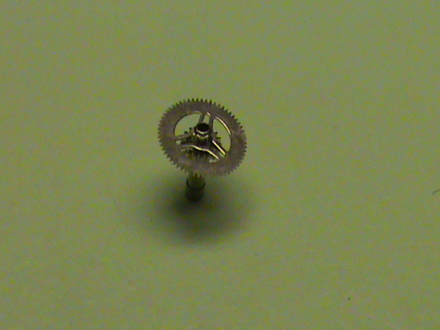

Grazie "Gia" ho fatto come hai detto Ho montato il tutto. la lancetta delle ore sta comminando. Vediamo se continua, ti faro' sapere.Grazie

Ok. L'orologio cammina perfetto Grazie

ho capito di quale crono stai parlando.
credo che sia un difetto di questo calibro.
quasi tutti quelli che ho revisionato presentavano il problema della frizione consumata.
