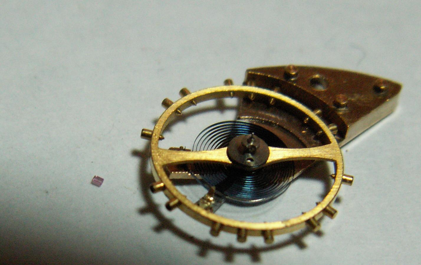

mi si è sbottonato il bilanciere...

non capisco come ma si è staccato il bottone del bilanciere...si può rimediare?? :-o

Dovresti togliere il plateau e rincollare la pietra con la gommalacca a caldo.

mmmm non sono attrezzato e non avrei le competenze x farlo
Allora, qualcosa si può fare senza attrezzatura, ma devi farlo bene..
Metti un pezzetto di nastro dalla parte opposta del foro del plateau dove entra la pietra.
Poi vai in colorificio e prendi delle scaglie di gommalacca, sciogli in alcool un pezzetto di scaglia in modo da avere un piccolo impasto marrone, prendi uno spillo e metti una piccola ma piccola goccia nel foro e poi metti la pietra. Lasci asciugare l'alcool ( ci vogliono alcune ore ) ed alla fine togli il nastro che serve per non far cadere le gocce sulla spirale o dalla parte opposta.
Altri sistemi non so, oppure aspetta qualche altra info. :-D
Ps. Se si sporca la pietra, poi si pulisce..

ho serie difficoltà a maneggiare quella pietra, riconosco i miei limiti...se qualcuno si offre disponibile posso spedire il tutto, ovviamente pagando il dovuto

La gommalacca ho avuto difficoltà a scioglierla anche impiegando alcol al 90%, forse serve una gradazione più alta: intanto quando ho avuto un problema analogo ho provato a fare in questo modo.
i) ho smontato solo la spirale;
ii)ho posizionato con una pinzetta l'ellipse nel foro;
iii)dalla parte opposta del plateau ho posto una scagliettina di gommalacca;
iv)con l'uso di una fiamma (accendino :oops:) ho scaldato tutto il bilanciere fino a far sciogliere la gommalacca;
Le prime volte ho rinvenito al blue (al giallo anche) diverse parti del bilanciere (asse e razze)! :smile:
Ma poi mi feci furbo e tenni il tutto a debita distanza sopra la fiamma stimando la temperatura dalla deformazione della corona del volantino in prossimità del taglio (al crescere della temperatura gli archi di corona rientrano, paradossalmente: è l'effetto dell'accoppiamento ottone-acciaio aventi diverso coefficiente di dilatazione termica).
Beh quando si è alle prime armi, senza attrezzatura, si seguono strade davvero scomode per fare certi lavoretti! Certi giochetti però li faccio solo sui tasca di poco conto su cui mi piace ogni tanto smanettare.
