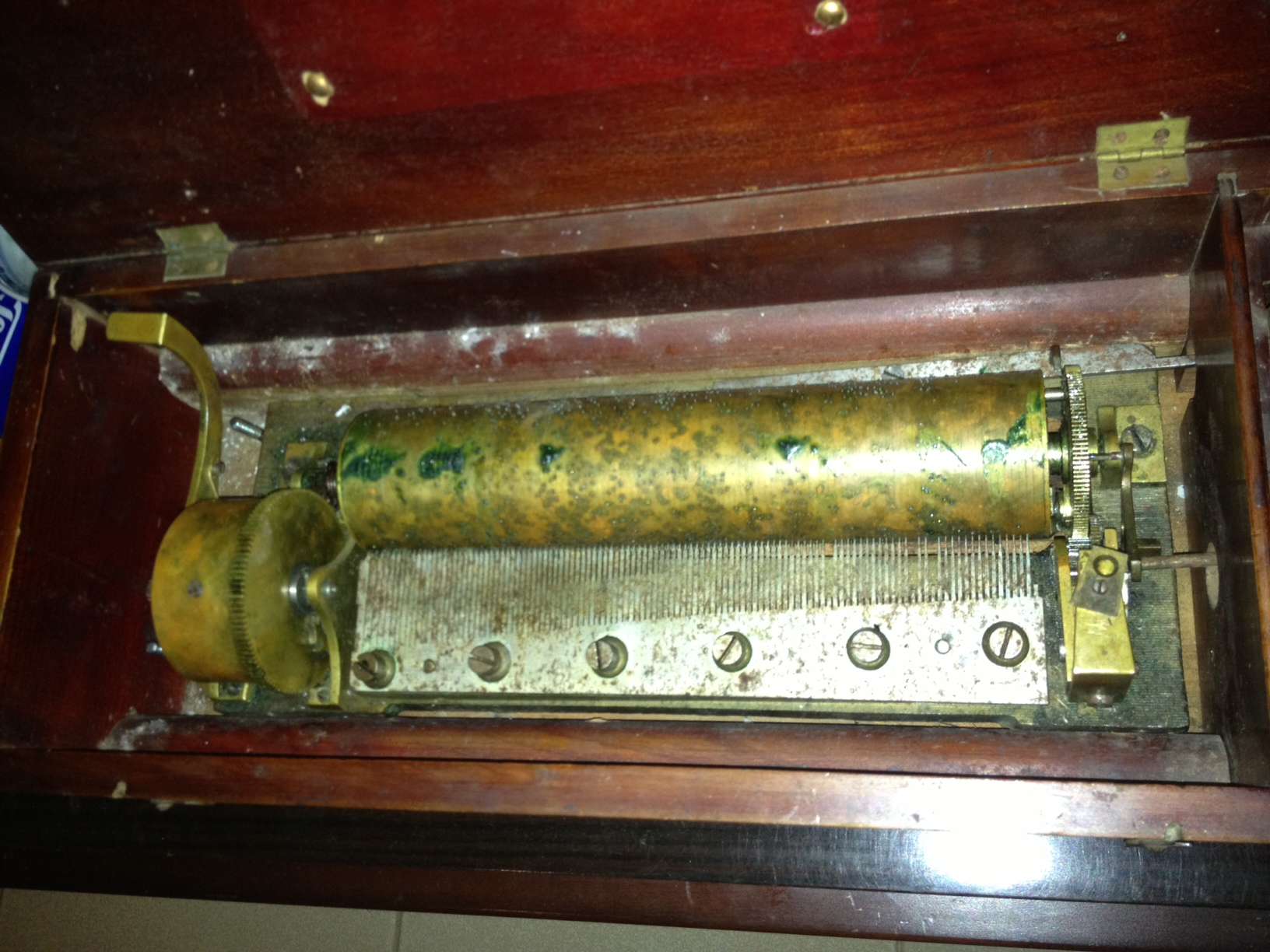

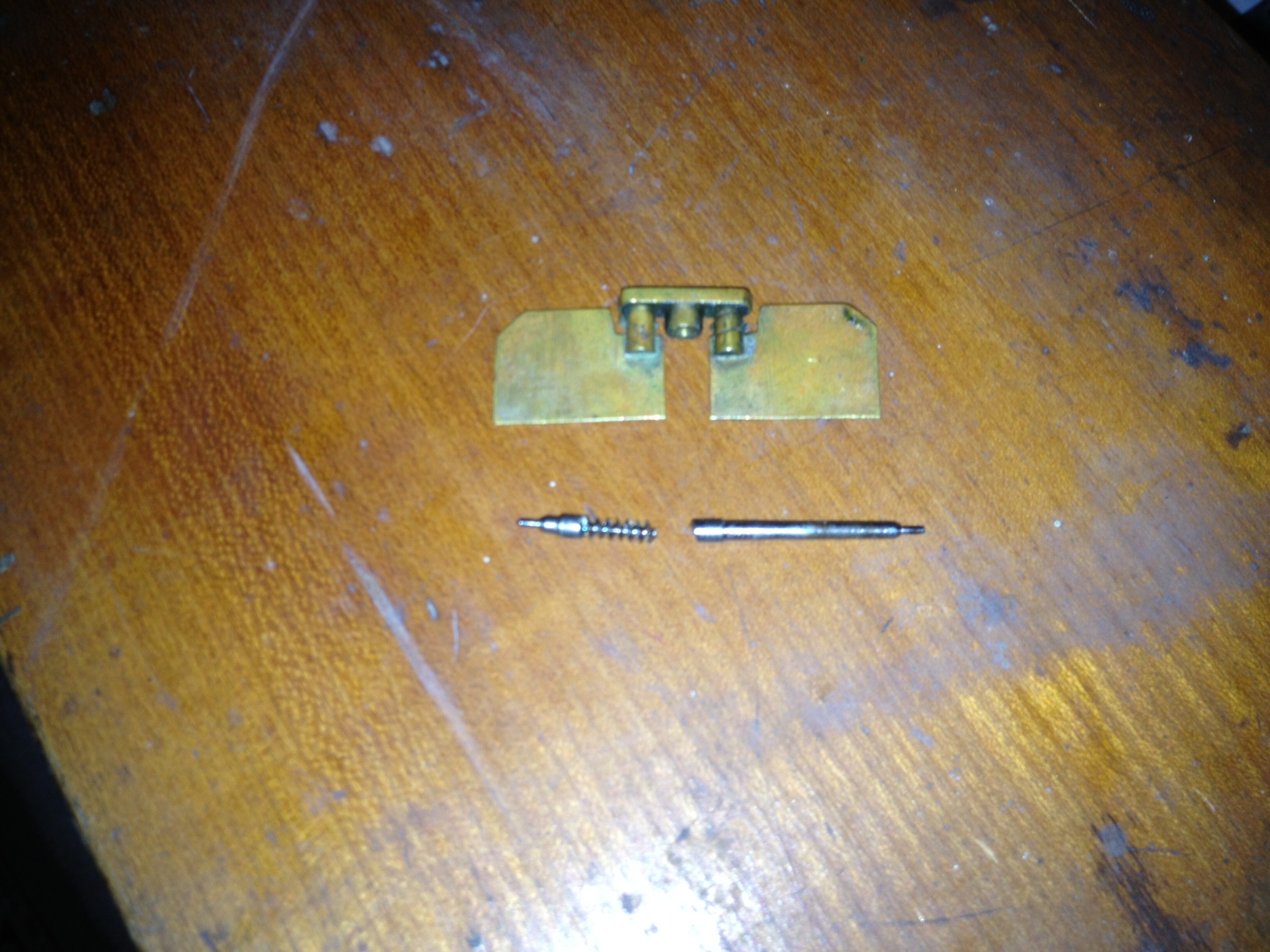

Salve ho da poco acquistato questa scatola musicale, credo che sia di fine 800, im pezzi ci sono tutti , il probelma e che bisogna saldare il pezzo che c'è in foto che è quello che regola la velocità del rullo, qualcuno può aiutarmi e indicarmi chi può fare questo lavoro?
MessaggioInviato: venerdì 19 ottobre 2012, 9:15
A volerlo saldare a tutti i costi puoi cercare un laboratorio che abbia la saldatura laser, l'unica che a mio avviso possa garantirti un risultato discreto.
Come hai potuto notare quel pezzo é di fondamentale importanza, perché é quello della "farfalla" che regola la velocità del carrillon. Rompendosi a lasciato scaricare quasi liberamente la molla, rompendo un paio di denti del pettine, e immagino stortando anche i "pioli" del cilindro.
JCH il nostro amministratore sta riprestinando una scatola simile (denti rotti, e tanti pioli storti) prova a darci un occhiata.
Io comunque procederei ad una ricostruzione completa della parte rotta.

Ciao Christian , purtroppo le mie attrezzature sono molto limitate quindi anche la ricostruzione della parte è un problema, io posso soltanto procedere alla pulizia e rimontaggio, vi chiedo se qualcuno è disposto a ricostruire il pezzo o saldarlo posso spedirlo...

Visto che la vite senza fine si è spezzata all'inizio del filetto, si possono unire le due parti forandole ed inserendovi dentro una spina forzata. L'albero è grande e non ci sono difficoltà nel lavorarlo.
Comunque le viti perpetue per boite a musique, si trovano; tuttavia prima di montare il gruppo regolatore di velocità, c'è un lavoro di pulizia grande di tutto il meccanismo da compiere.

vedo alcuni denti spezzati sul pettine,credo sia il problema maggiore..........
