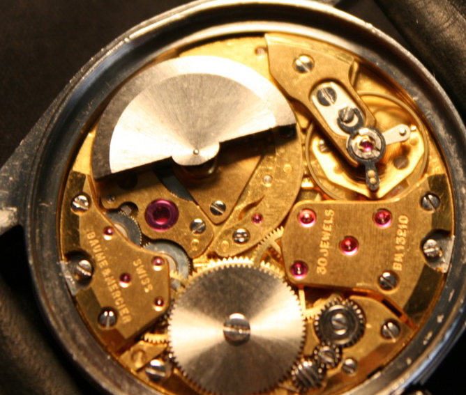

Buongiorno a tutti.
Ho appena sistemato (un po' io, un po' il mio orologiaio) il Baume & Mercier che vedete nella foto. Rimane solo da regolare il tempo. L'orologio infatti ritarda di un paio di minuti al giorno. Credo di dover spostare la racchetta, ma è bloccata e non mi azzardo a far nulla prima di sapere come si fa.
1)Devo forse allentare la vitarella che ne blocca la forcella?
2) In quale direzione va spostata la racchetta?
Qualcuno è così gentile da darmi un suggerimento?
Grazie a chiunque mi ovrrà rispondere e buona domenica a tutti.
Sergio
MessaggioInviato: domenica 25 marzo 2012, 14:51
Messaggi: 1036
Località: piacenza
quella è una vite eccentrica, ruotando in un senso o nell'altro sposti micrometricamente la racchetta ma per sapere quando va bene dovresti avere un cronocomparatore o un buon orecchio :grin:
Capito. Vuol dire che non ci posso far nulla e mi tengo i due minuti di ritardo?
Sergio
Per la regolazione della marcia l'orecchio serve poco :D .
Ciao. Giancarlo
MessaggioInviato: lunedì 26 marzo 2012, 10:53
Messaggi: 1298
Per regolare la marcia devi spostare la racchetta di regolazione, nel tuo caso devi allontanare il punto delle spinette dal pitone.
Per fare ciò devi prima fare una regolazione "grossolana" intervenendo direttamente sulla racchetta e vedere la variazione ottenuta dopodichè puoi utilizzare la vite micrometrica (che non è una vite, ma un eccentrico) che è quella sul ponte del bilanciere più vicina alla contropietra.
In mancanza di cronocomparatore devi verificare il risultato ottenuto, dopo la regolazione, confrontando la marcia tramite un orologio campione (radiocontrollato o altro). Ti serviranno un pò di giorni per completare l'operazione :D
Massima attenzione alla spirale che è proprio lì sotto indifesa e vulnerabile :o
Ciao. Giancarlo
