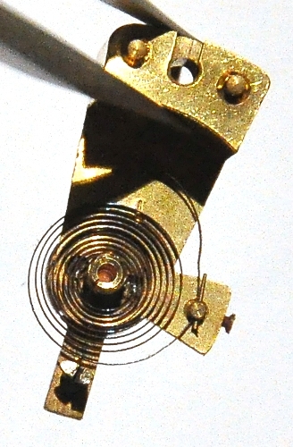

Se te la senti, dovresti fare quanto segue:
Smonati il ponte completo di spirale e bilanciere
Rimuovi la spirale dal ponte
Togli la spirale dal bilanciere
Metti il ponte appoggiato sul tavolo dalla parte della racchetta (rubino verso l'alto)
Rimonti la sola spirale sul ponte pitonandola come se fosse completa di asse
Verifichi che il centro della virola sia in linea con il centro del rubino...
Se cosi non fosse fai qualche foto che vediamo come correggere il centraggio, poi vediamo per la planarità...

Ieri sera ho provato a guardare un po' 'sta spirale ed ho verificato come suggerito da Davide la centratura.
Di seguito la foto: direi che è centrata, no?
L'ho rimontata ed è andato a posto anche il problema di planarità :o
Al primo cenno di carica è ripartito a ticchettare meglio di prima.
Tuttavia... non è cambiato nulla! :-(
Ritardo "proiettato" nelle 24 ore (racchetta su massimo anticipo): 38 minuti circa.
Ed ora che faccio?!

Quel lungo "baffo di spirale" che fuoriesce dal pitone secondo me ci racconta una storia di distruzione e devastazione...
In passato credo abbiano sostituito la spirale originale forse defunta con una non coeva e nell'estremo tentativo di recuperare il forte ritardo l'avevano estratta lasciando quella testimonianza...
L'unica cosa che posso pensare, ovviamente oltre a sostituire la spirale con una corretta, sarebbe quella di provare ad accorciarla ancora di una mezza spira, ma senza tagliarla e valutare gli effetti...con quel tipo di volano non hai molta scelta... :(
In genere quando si smonta, si lava e si pulisce...si torna ad oliare...in qualche modo giova, ma non credo che in questo caso possa essere quella la causa dei tuoi mali...

Da come è formata l'ultima spira mi sembra che spostando la racchetta (verso l'anticipo) questa tenda a mettere in tensione la spirale, (e mi chiedo come fa a ritardare?, dovrebbe anticipare di brutto!).
Se si facesse la doppia piega sull'ultima spira (lato opposto al pitone) ?
Cosa ne pensate ?
gae929
p.s. Dopo che hai smontato e rimontato la spirale hai verificato la "battuta" ?
