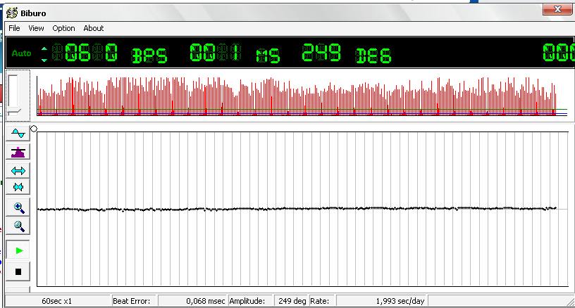

devo rettificare, l'orologio continuava ad andare male, il bilancere aveva continui sbalzi di oscillazione e cmq oscillava poco, alla fine il problema era l'ancora che aveva troppo gioco, infatti in alcune posizione dell'orologio era tutto sfasato, l'ho sostituita ed ecco il nuovo grafico:
vediamo se stavolta passa il collaudo 8-)

nell'uso normale al polso sta su 8/10 secondi al giorno, a quanto ho letto questo calibro è dato a +-20 secondi quindi mi pare un buon risultato

MessaggioInviato: martedì 25 settembre 2012, 23:34
Messaggi: 3426
Località: Palermo
Hai un ottimo segnale su Biburo, forte e pulito: che microfono e che amplificazione usi?
MessaggioInviato: martedì 25 settembre 2012, 23:38
Iscritto il: mercoledì 4 luglio 2012, 9:11
Messaggi: 449
Località: Girifalco (CZ)
Provincia: CATANZARO
eh eh eh, come microfono uso un cicalino piezo elettrico, ho costruito il preamplificatore a transistor con alto guadagno (ho trovato lo schema sul forum), dal preamplificatore entro nella pedaliera del basso, quindi un ulteriore amplificazione ed equalizzazione e poi entro nel pc...un casino praticamente :smile:
