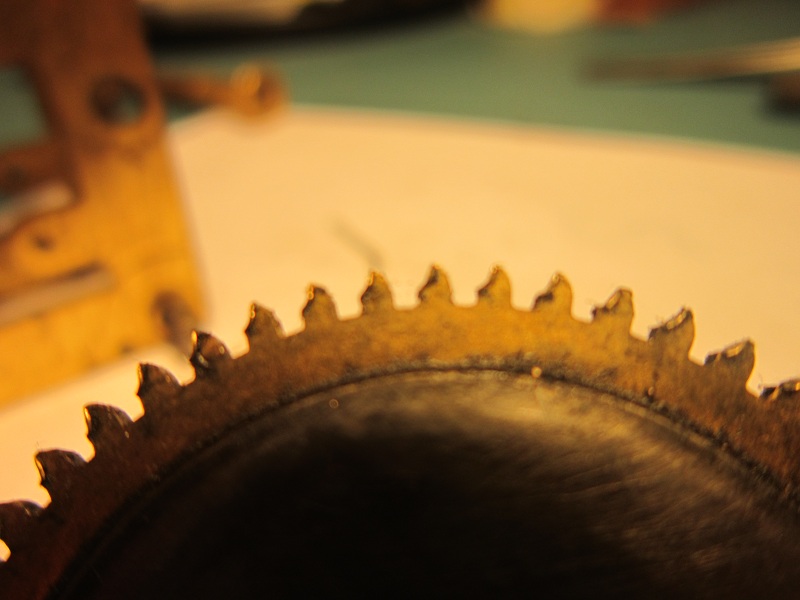

Allego la foto di una ruota di carica (VEGLIA) con i denti molto usurati da un lato.
Esiste un metodo per recuperarla?? 8-)

Scusate, rimediato.

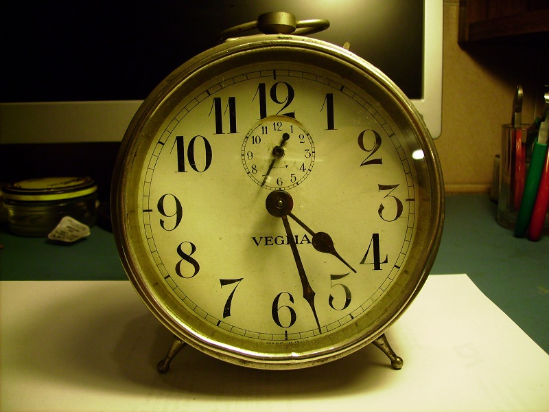

Questa e la sveglia VEGLIA

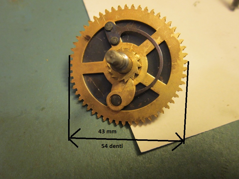

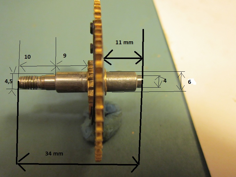

E questa è la ruota di carica
Sono commosso per l'interessamento: grazie :cry:

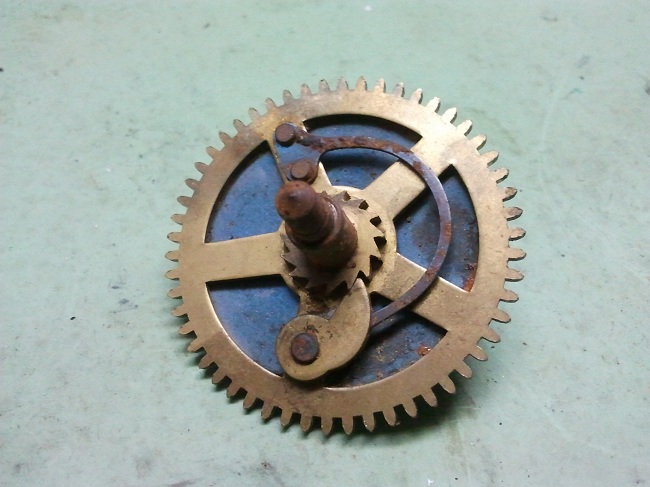

JCH ha scritto:
:grin: :grin: :grin:
oh guarda che cosa ho trovato questo pomeriggio...
non è molto bella ma la dentatura è messa meglio....
mandami indirizzo che te la mando via posta, via email la vedo dura, non ingrana :o
Grande Giacomo! ma mi piacerebbe di più via Email :smile: Non è detto infatti che in prossimo futuro riusciremo a fare anche questo!
Scherzi a parte, ora che sono coperto dal pezzo di ricambio, proverò ad invertire la ruota! Magari con un piccolo, anzi grande aiuto.
