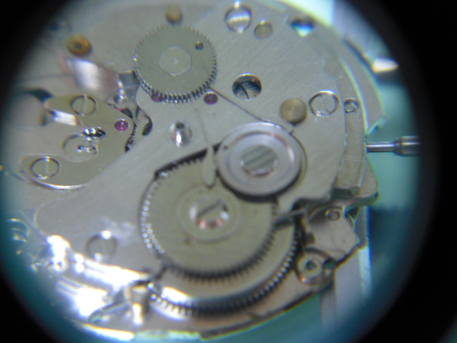

Località: Potenza
Salve non so come si scarica la molla motrice di questo cal Seiko automatico, qualche professionista potrebbe aiutarmi? grazie

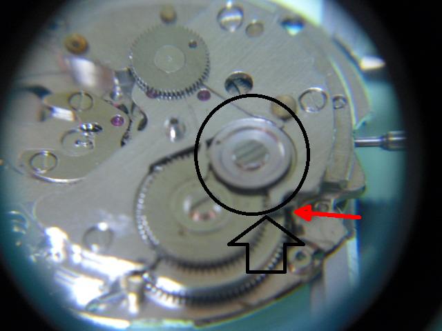

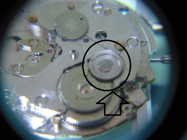

Togli la vite nel cerchio, attento la vite è sinistrorsa, quindi allentala alla rovescia, poi con il cacciavite tieni la vite della ruota e allontani piano piano la molletta che è segnato con la freccia..
Stefano
skype:stefanorussowatch
MessaggioInviato: venerdì 21 settembre 2012, 19:33
Messaggi: 2814
Una sola raccomandazione:
Mentre la molla si scarica, fai ruotare il cacciavite tra le dita lasciandolo girare molto lentamente.
UN SALUTO :hallo:

ho allentato la vite, e allontanato la molletta, ma niente, non sento frizioni....la molla è carica perchè l'ancoretta scatta :-? :-?

devi spostare il molla del cricco col il cacciavite e si scarica, è quella segnata in rosso

Non succede niente se prima non smonti la ruota cricco come ti ha detto Stefanowatch, fai attenzione che la sua vite è sinistra, dopo procedi come già suggerito da altri.
