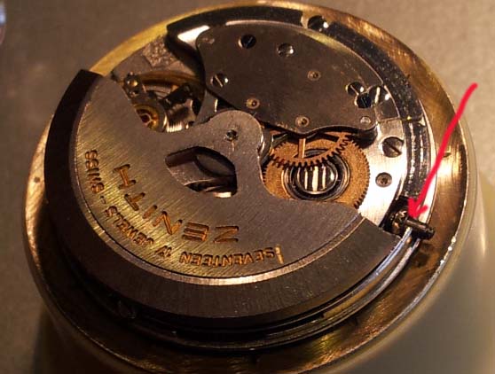

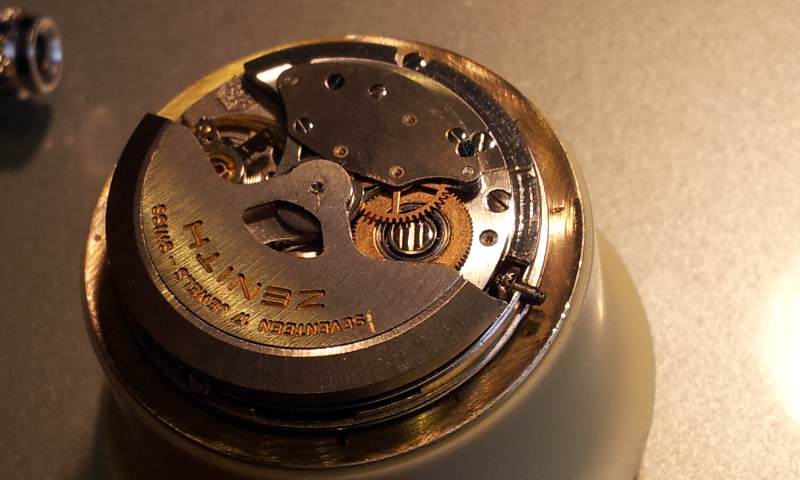

Salve non riesco a tirare fuori la tige dello Zenith in oggetto sapete come fare? grazie
MessaggioInviato: mercoledì 5 settembre 2012, 14:37
Messaggi: 6969
C'è una brida segnata dalla freccia
MessaggioInviato: mercoledì 5 settembre 2012, 15:25
Messaggi: 721
difficile togliera..... cosa usi te?
MessaggioInviato: mercoledì 5 settembre 2012, 21:57
Messaggi: 6969
Se non sei molto esperto,scarica la molla e togli il ponte del barilletto,è molto più facile.
MessaggioInviato: mercoledì 5 settembre 2012, 22:03
Messaggi: 721
Sono passato lato quadrante ed ho risolto solo che mentre rimontavo il datario mi si e persa la molletta che serve a non fare ruotare libero il datario. Sai dirmi come si chiama quella mollettina per chiederla in fornitura? Grazie... Ne ho smontati tanti di Zenith ma questo è piu ostico :-)
