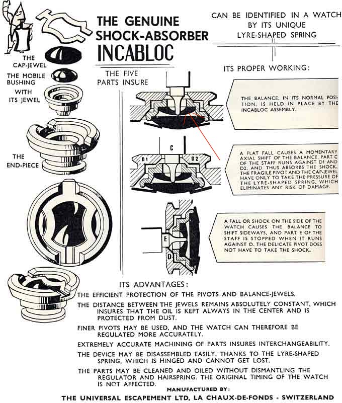

...il rubino forato non credo che possa essere montato in modo arbitrario, non è all'interno di un castone di ottone?
ti allego un paio di disegni che ho trovato in rete che forse chiariscono meglio il sistema...
Inoltre se fosse come dici, avresti la situazione contraria alla tua, ovvero l'asse non avrebbe gioco per niente e forse non sarebbe possibile montarlo...
Io sto parlando di quello del ponte del bilanciere ovviamente...
Prima di fare cose strane, forse sarebbe meglio che facessi qualche foto della parte ingrandita...la molletta l'hai montata correttamente?
P.S.: Quella che ho definito "parte piana" del rubino forato, in realtà è leggermente convessa, ora con il disegno penso che sia più chiaro...! :D

Nematos!! Sei un grande! Adesso mi è tutto più chiaro!
La pietra mostrata dalla freccia rossa è montata al contrario! Quindi ne deriva tutto uno squilibrio! Altro dubbio: :-( non è che montandola al contrario abbia danneggiato la pietra? Vi aggiorno. A presto!

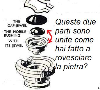

Scusate ma qualcosa non mi torna, sembra impossibile montare qualche cosa dal rovescio dentro un castone incabloc, semmai la sola contropietra ma il risultato potrebbe solo fare diminuire di poco il gioco assiale e non coincide con il sintomo presentato da questo orologio.
Prima di fare modifiche assicurati di avere osservato bene il problema, controlla anche se per caso hai danneggiato, ovvero deformato il castone quando lo hai estratto, che punzone hai usato? Poste delle foto, per ingrandire interponi il monocolo tra obiettivo e soggetto, ciao, Manrico.

Salve manrico. Quando smontai l'orologio per la prima volta e notai che la molla lira era semidistrutta sia pietra che contropietra nuotavano e si spostavano al semplice contatto con la pinzetta. Quindi neanche ho avuto il tempo di capire com'era sistemata la pietra. Inoltre quello che hai mostrato è uno shema generico di incabloc. Il mio ha la variante che il rubino non ha imbuto di metallo sotto ma un semplice anello di metallo che poggia direttamente sul grosso castone (che va ad incastro sul ponte) senza alcun bisogno di punzone. Quindi è facile scambiare le 2 posizioni (la concava con la piana).
Dopo questo chiarimento. Ho montato correttamente le 2 pietre e.... adesso FUNZIONA! Non si ferma piùùùù :grin:
Senza il vostro aiuto nn ce l'avrei mai fatta! Quindi il merito è vostro!!

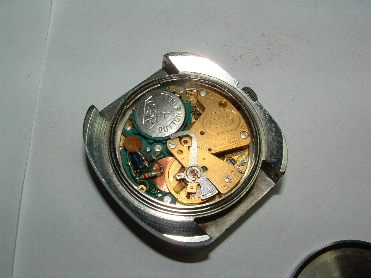

Vi posto una foto del movimento completo:
Adesso nn resta che regolare la velocità.... poichè nn posseggo cronocomparatore dovrò seguirlo durante l'arco della giornata e regolare.
