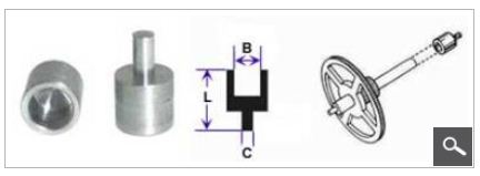

questo tipo di "ricambio" si è poi evoluto negli anni in funzione degli sviluppi tecnologici fino ad arrivare ai giorni nostri in una forma simile ma di dimensioni più generose
questo potrebbe far pensare che il tempo abbia fatto capire come certi "rimedi" non fossero efficaci in determinate condizioni...oppure vi possono essere altre ipotesi legate allo sviluppo della tecnologia e all'avanzare incessante dell'automatismo industriale che ha poi portato al consumismo tipico dell'epoca moderna.
