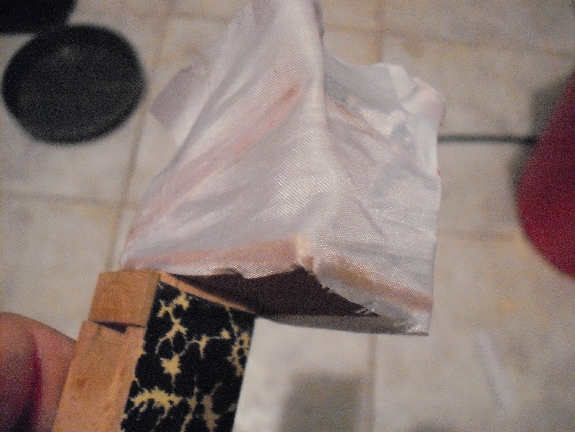

Ecco come io riparo i soffietti dei cucù.

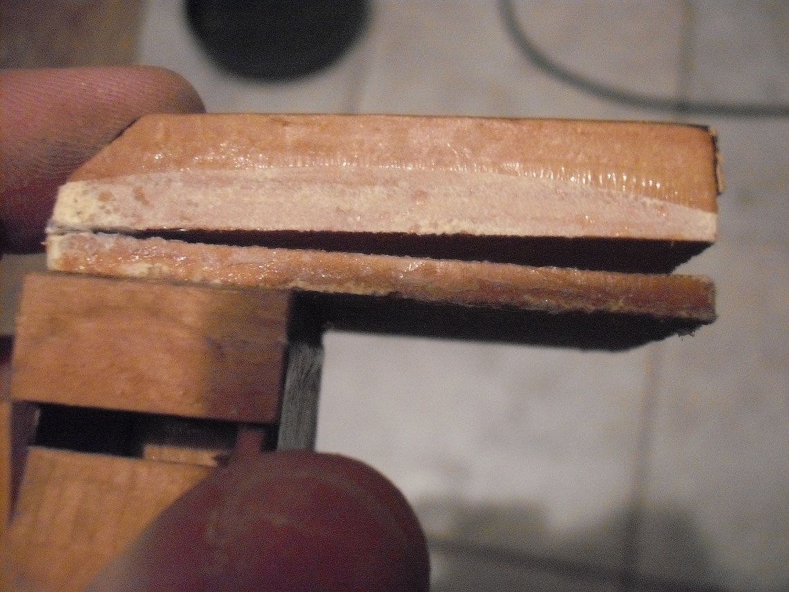

Materiale occorrente:
tela da un vecchio ombrello, forbicine, un taglierino e della colla di tipo a contatto.

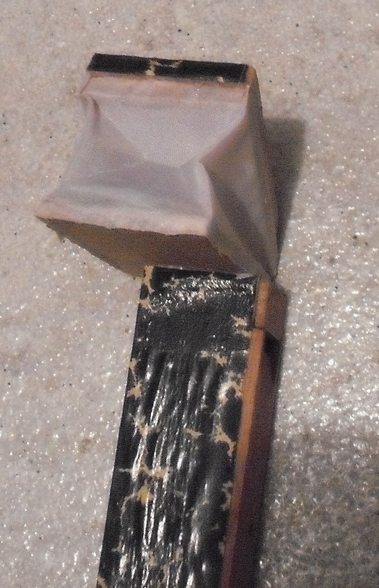

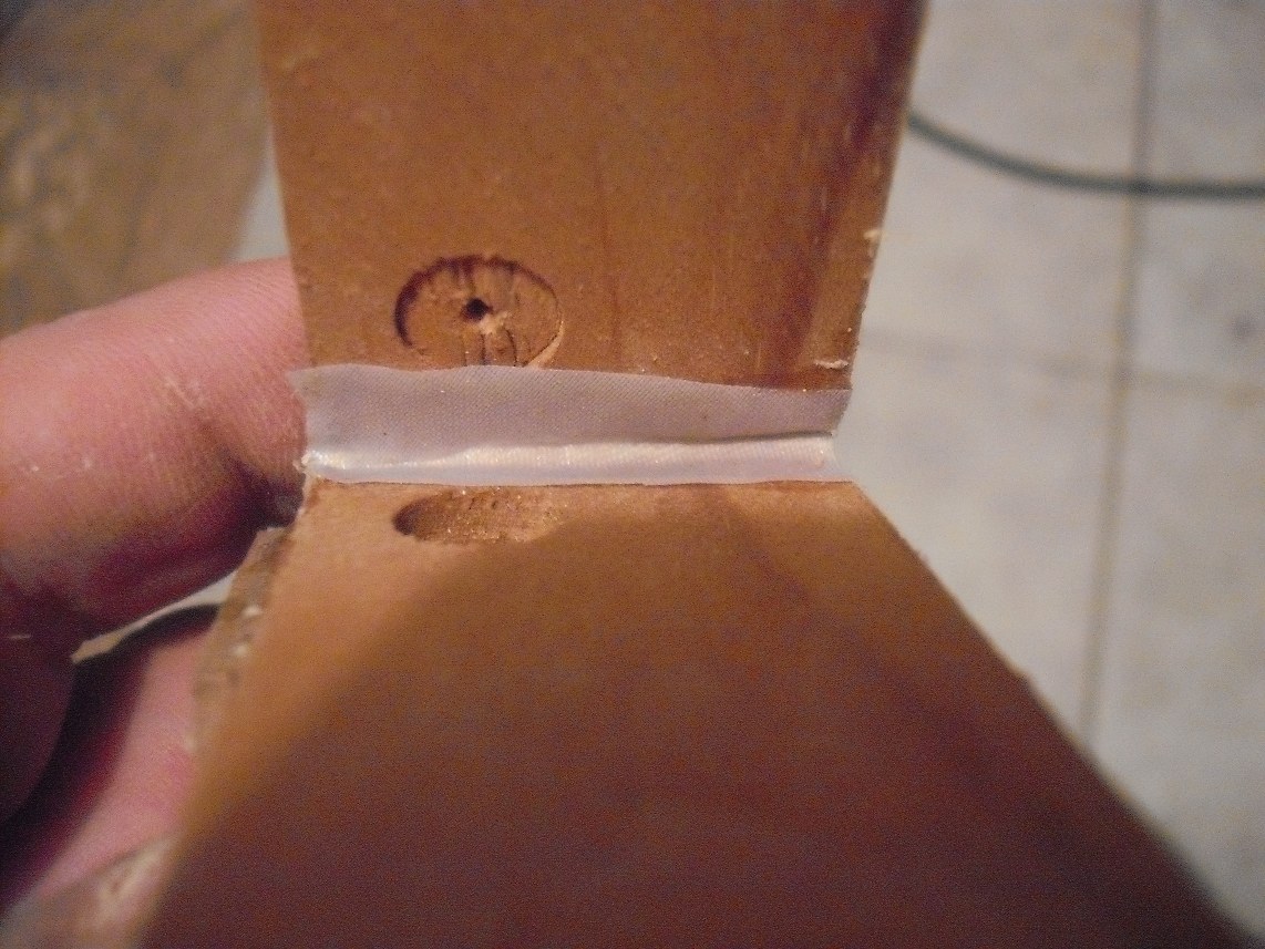

Prima fase: un pezzetto di tela incollato sul fondo posteriore del soffietto.
Ritagliata una striscia di tela rettangolare di adatte dimensioni, una goccia di colla su tutto il bordo soffietto.
Quindi faccio appoggiare la tela, prima sul bordo inferiore, poi su quello superiore.
MessaggioInviato: lunedì 5 marzo 2012, 13:23
Messaggi: 639
Località: Como
Provincia: CO

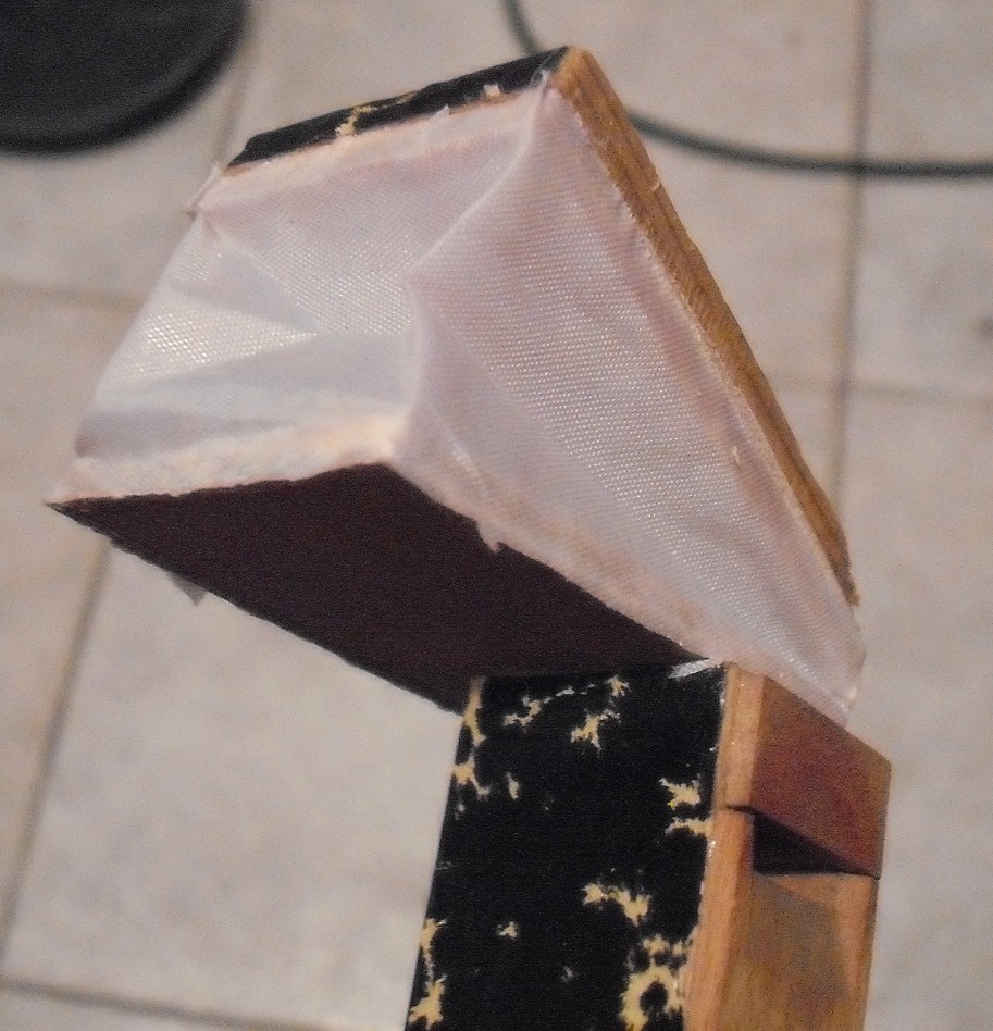

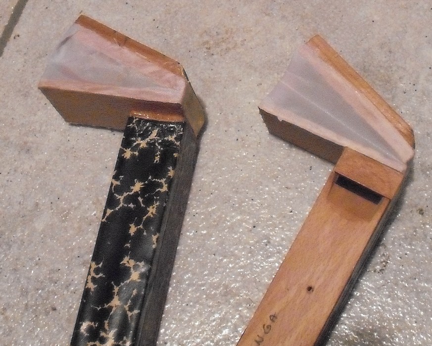

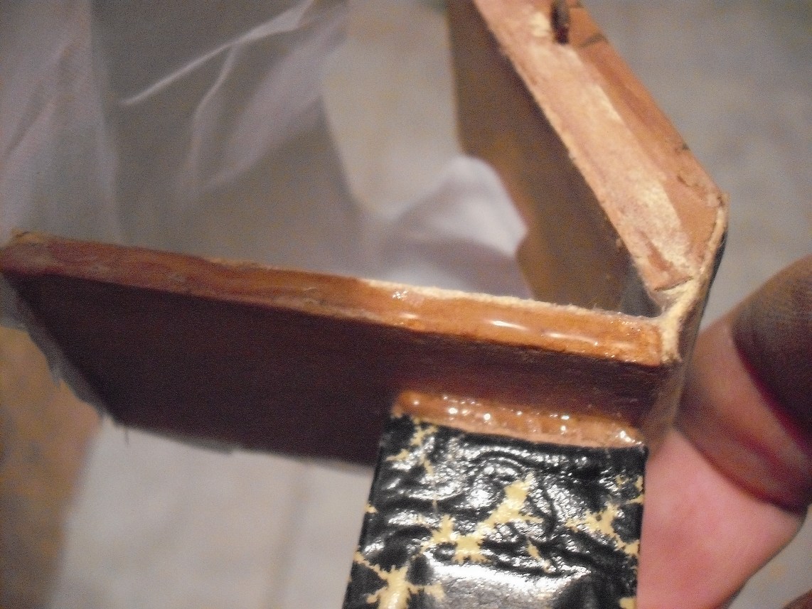

Con le dita spingo la tela verso l'interno del soffieeto, facendogli assumere le giuste pieghe.
Infine con il taglierino e le forbicine, rifilo la tela intorno ai bordi del soffietto ed ottengo:
Spero che possa essere di aiuto a qualcuno.
Ciao, Nene :-D :D

Perfetto, la funzionalità è senza dubbio garantita.
Io però preferisco utilizzare per il mantice un pezzetto di quelle tute sintetiche bianche tipo usa e getta, l'apparenza è più simile alla cartapecora impiegata nei vecchi soffietti e, ti dovessi dire la mia, il materiale è pressoché identico a quello dei soffietti di produzione moderna.
Comunque sono solo dettagli marginali.
I miei complimenti
Lebois

Ciao, il materiale viene Tyvek Tyvek è una carta carta impermeabile
Tyvek busta
http://web01.itlogin.com/igretec/websit ... ?unit=home
http://www.ebay.com/itm/NEW-CUCKOO-CLOC ... 2ebfc14a02
http://www.medmaw.com/cgi-bin/medmaw/me ... duct=4614&
Capra è anche costoso e difficile da ottenere
http://www.lederfachhandel.de/
Spero che potevo aiutarli
dispiace per la traduzione
Saluti da Amburgo
MessaggioInviato: venerdì 6 luglio 2012, 20:22
Iscritto il: mercoledì 26 novembre 2008, 1:15
Messaggi: 439
Località: Pignola
Provincia: PZ
ma certo il tyvek sono pure le tute bianche usa e getta! perfetto non appena l'acquisto mi cimentero' alla sistemazione dei soffietti
MessaggioInviato: giovedì 12 luglio 2012, 10:56
Messaggi: 439
Località: Pignola
Provincia: PZ
allora le tute da lavoro usa e getta non vanno bene ora devo provare questo materiale da lavoro agricolo tessuto non tessuto
