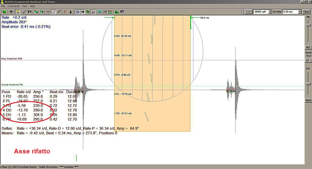

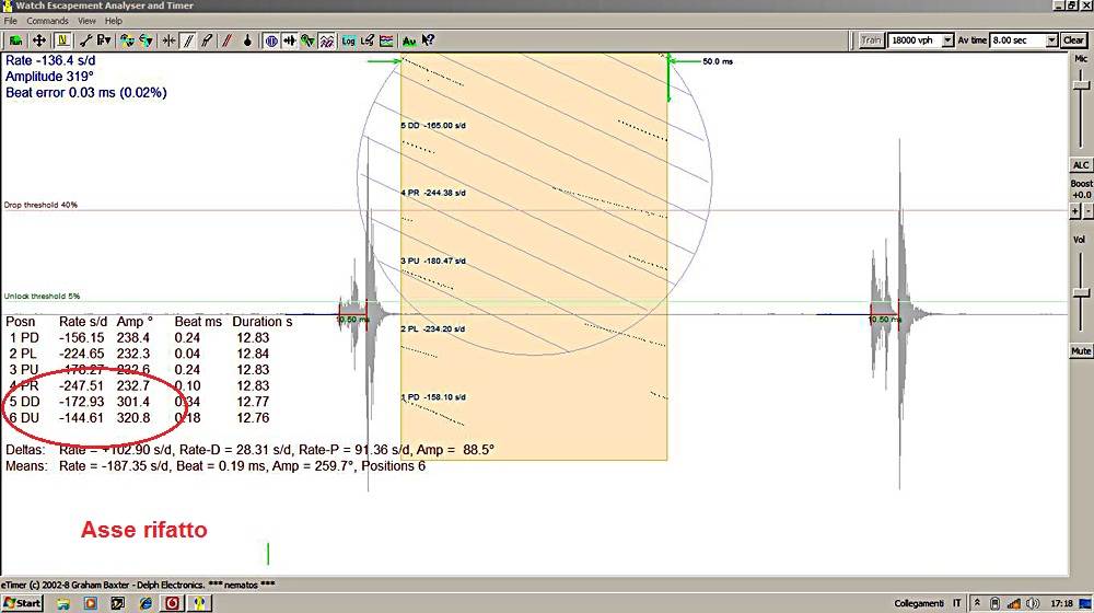

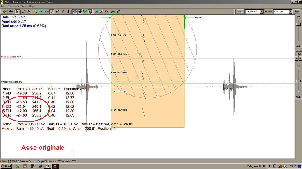

Quello che vorrei andare ad analizzare è l'ampiezza di oscillazione nelle due posizioni orizzontali, che come sappiamo è (o dovrebbe essere) sostanzialmente influenzata dal solo attrito dei perni con le rispettive contropietre e che dovrebbe risultare sempre uguale nelle due posizioni.
Quelli che seguono sono tre tracciati di tre orologi da tasca diversi sia come qualità costruttiva che come tipologia e rilevati in tempi e circostanze completamente differenti, però quello che salta subito all'occhio sono gli scostamenti fra DU (quadrante in alto) e DD (quadrante in basso), vediamoli...
Appare subito evidente che la posizione DU è sempre leggermente migliorativa rispetto all'altra e che di media si scosti di circa 20°.
Questo aspetto ci porterebbe a pensare che il perno che lavora sul ponte sia in qualche modo agevolato o meno sollecitato...ma questo può essere vero o ci sono delle influenze diverse che ne caratterizzano questo andamento?
I 20° medi si potrebbero anche considerare trascurabili in quanto su un angolo teorico medio di 260° è meno dell'1%, però a parte questo aspetto diventa interessante cercare di capire che cosa ne influenza l'andamento, anche perchè potrebbe essere un organo o un insieme di questi che in condizioni peggiori potrebbero essere una delle prime cause di un eventuale fermo macchina...
