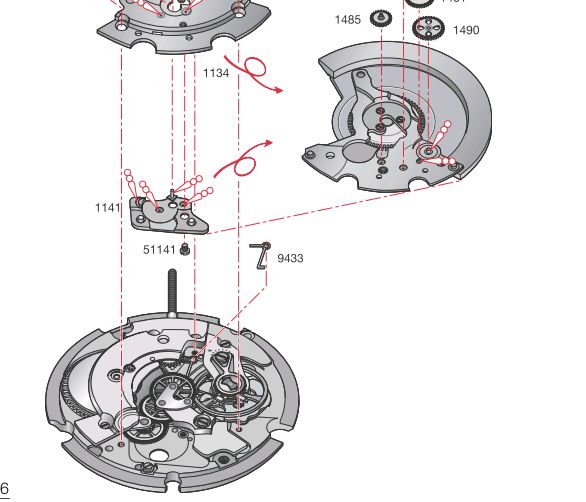

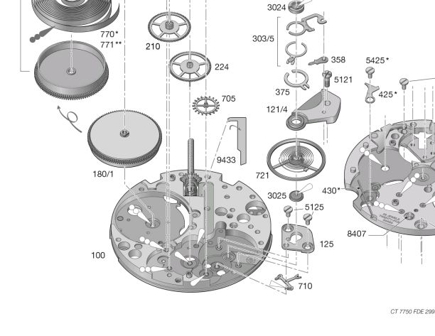

non su tutti i calibri, ma in quelli di maggior pregio, in linea di massima, c'è una leva a due bracci che agisce insieme al rocchetto scorrevole che basculando a corona estratta, l'altra estremità, opposta al rocchetto, ( elastica ) tocca il volantino de bilanciere o la ruota secondi al centro fermando la marcia.
serve per poter regolare al secondo i meccanici.
giamba
due esempi relativi all 2892 ed al 7750
ref 9433
ref 9433
ps
avete notato che per tutti i movimenti anche se zenith, eta e valijoux la leva fermo macchina ha sempre la ref 9433?
Giambattista

La levetta n°9433 mettendo in posizione di rimessa dell'ora ruota e strisciando sul bilancere lo blocca.
