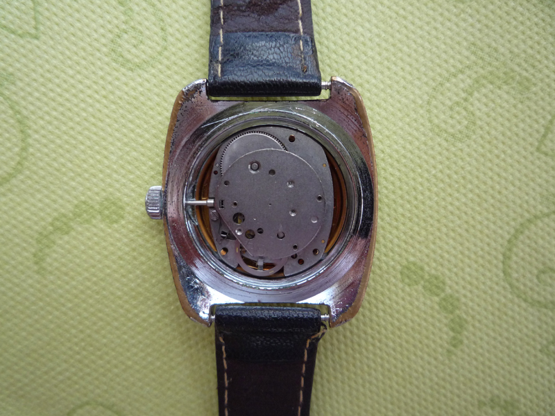

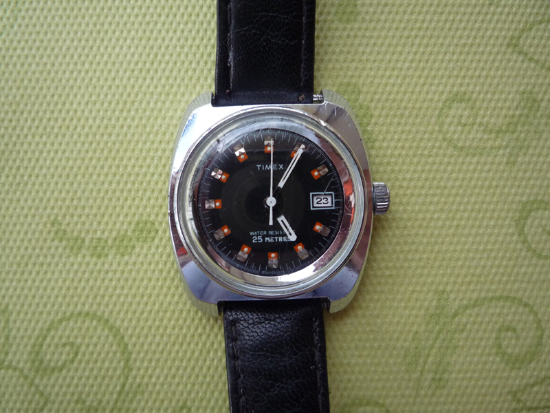

Ciao a tutti
Oggi revisionando sto rottame ho tribolato non poco nel tentare di togliere le sfere.
Quella dei secondi è venuta via in modo classico ma le altre no !
Dopo imprecazioni varie mi è sorto il dubbio che forrero fisse, allora ho separato il quadrante, fissato al movimento con tre piedini piegati, come si vede dalla foto, e sorpresa !! le sfere erano solidali con 3 ruote su stesso asse e il quadrante incastrato tra le sfere e queste ruote per le ore minuti.
Insomma il blocco unico comprendeva sfere quadrante ruote coassiali per ore e minuti.
Mi confermate che esiste sto tipo di assemblaggio ? anche perchè tutto sommato potrebbe essere che le sfere non sono venute via in modo classico perche erano forzate parecchio. no no forse no, senno le ruote sarebbero rimaste sul movimento e non attaccate alle sfere che dite ?
Non ho le foto perchè non ci ho pensato, sta di fatto che l'ho revisionato alla bene meglio, ora anticipa solo di qualche secondo/ora, ma mannaggia mi sono dimenticato di posizionare il calendario correttamente ed ora la data cambia alle 20 :sad:
Non lo smonto più però per rimetterlo a posto, so già che se ci provo mi cade il movimento a terra oppure uno starnuto mi sfila la spirale :smile:
Certo che da un timex non mi aspettavo una meccanica cosi scadente, non ho trovato un un rubino neppure con la lente 12X :eek:
Eppure sul web ho visto timex con meccanica di qualità...sarà mica una bufala ? :(

Carissimo
Le sfere,su quell'orologio sono fortemente incastrate,ma vengono via,serve avere levasfera adatto o due levette levasfera,(Questi ultimisono due piedi di porco in miniatura).
Prima di fare leva come un cagnas,serve proteggere il quadrante con un sottile foglietto di plastica,meglio se trasparente(quello delle cartelline)
Un salutone
Ps I Taimex sono stai i primi orologi del tipo ""usa e getta"" erano arcieconomici,ma robusti in modo incredibile,e tutto sommato,per i tempi anche precisi.

Caro Disastro,
si tratta, mi sembra, di un movimento M25: per smontarlo occorre estrarre solamente la sfera secondi e poi procedere con il quadrante che si porta dietro anche le due sfere delle ore e dei minuti.
Per maggiori informazioni sui data sheet dei movimenti Timex puoi guardare qui:
http://timex.digidep.net/manuals/
Se invece decidi per una revisione guarda prima gli interventi del MAESTRO Mattia (segui i suoi articoli inseriti nella sezione russi che sono molto esplicativi del procedere nelle revisioni) e di Paolofero su questo forum (nella sezione i nostri lavori)corredati da molte immagini e spiegazioni passo passo:
http://www.orologiko.it/forum/viewtopic ... ight=timex

Grazie ppmac
i tuoi link sono stati utilissimi, confermo è un M25 .
il manuale dice di non disassemblare le sfere per il lavaggio, anche se poi nell'esploso le fa vedere separate. Quindi se voglio le posso togliere ? :-?
