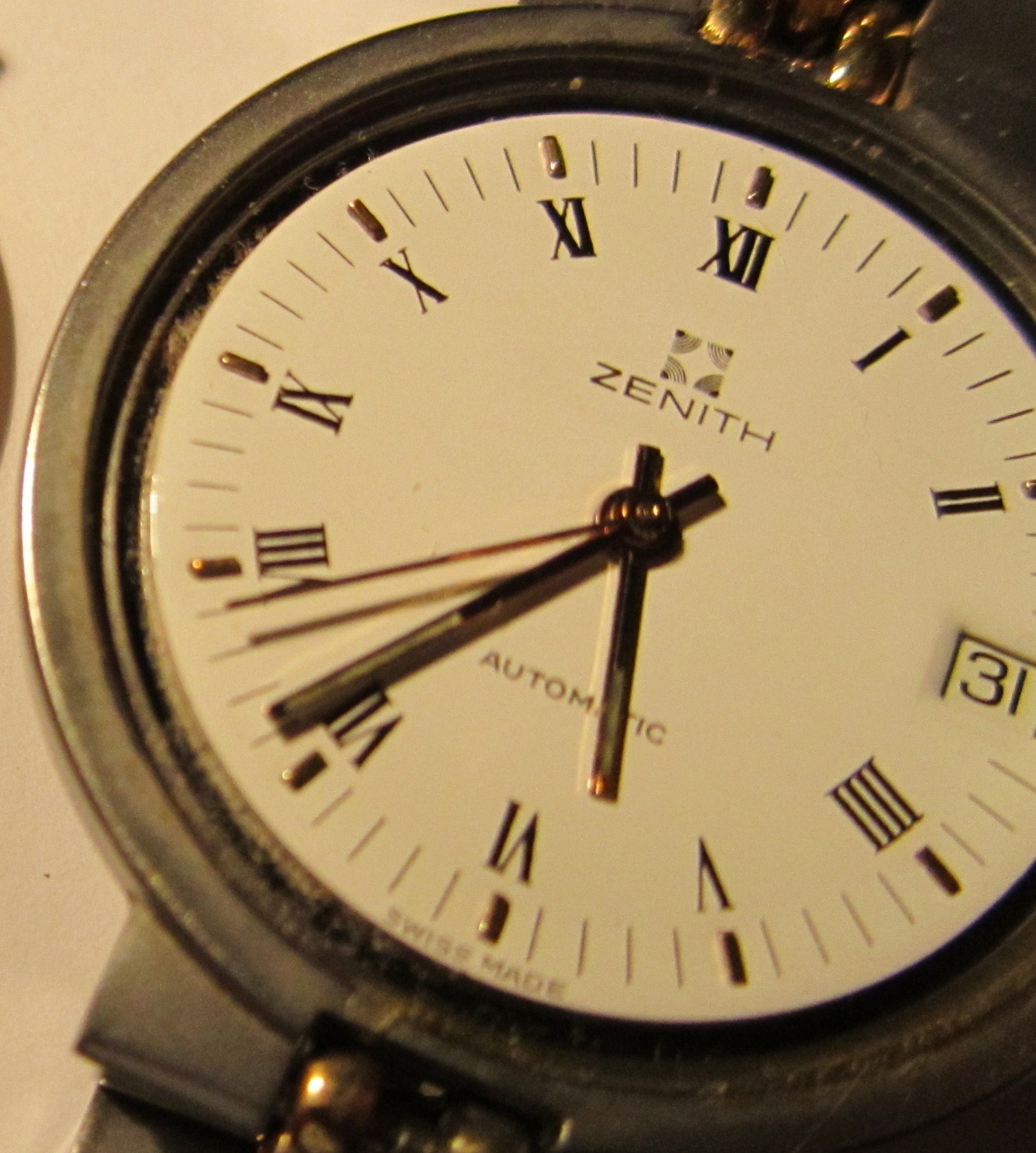

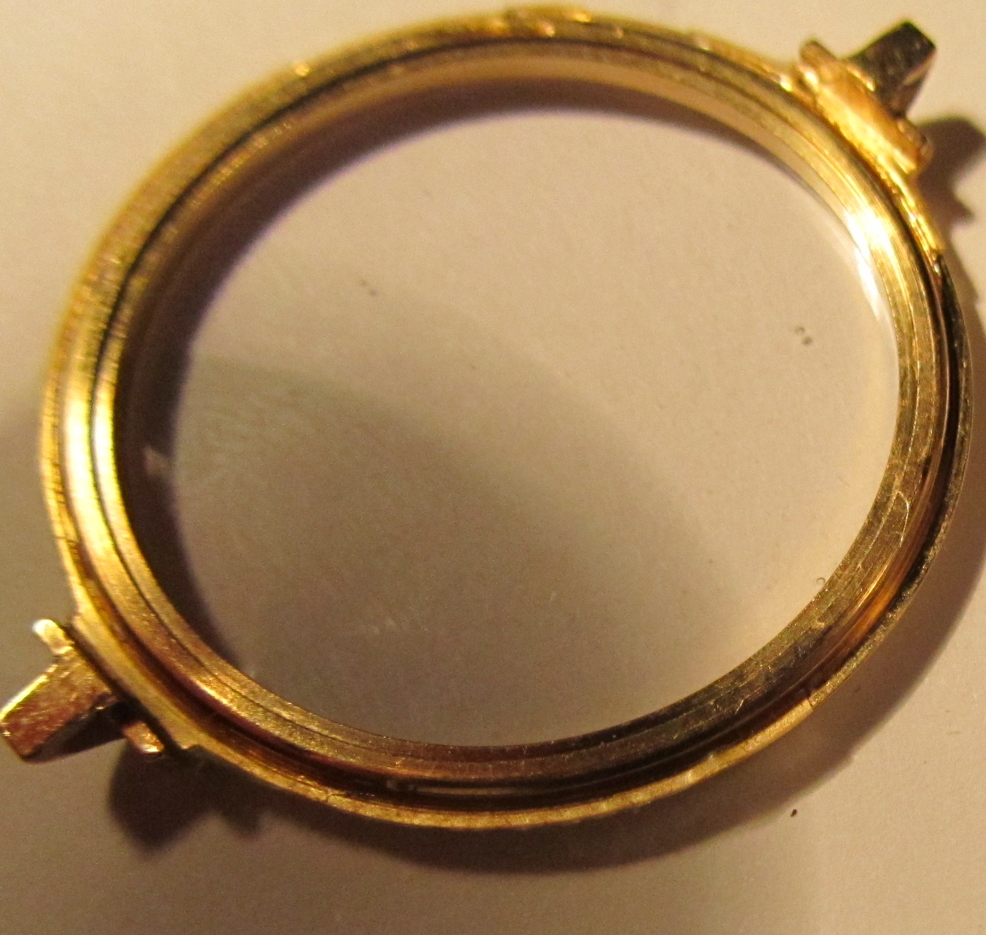

Ecco le foto della cassa e della lunetta. Spero siano chiare.ImmagineImmagine

Credo che la lunetta gialla fosse semplicemente messa a pressione sulla cassa in acciaio. Siccome credo che gia' prima non tenesse molto, qualcuno ha pensato bene di incollarla, non vedo altra risposta tecnicamente valida. Un saluto. CRONOMETRO
credo anche io la stessa cosa...forse (e dico forse) c'era una qualche guarnizione o "contro lunetta" a fare spessore che si e' rotta/persa.
Quoto,
dopo aver visto la foto....
guarnizione in teflon, la trovi in Fornitura...
poi per piazzarla o hai l'attrezzatura, oppure te lo fai piazzare da un esperto, se invece vuoi farlo tu.........io non lo farei, senza gli accorgimenti dovuti faresti ulteriore danno.
Mai e dico mai Attack
