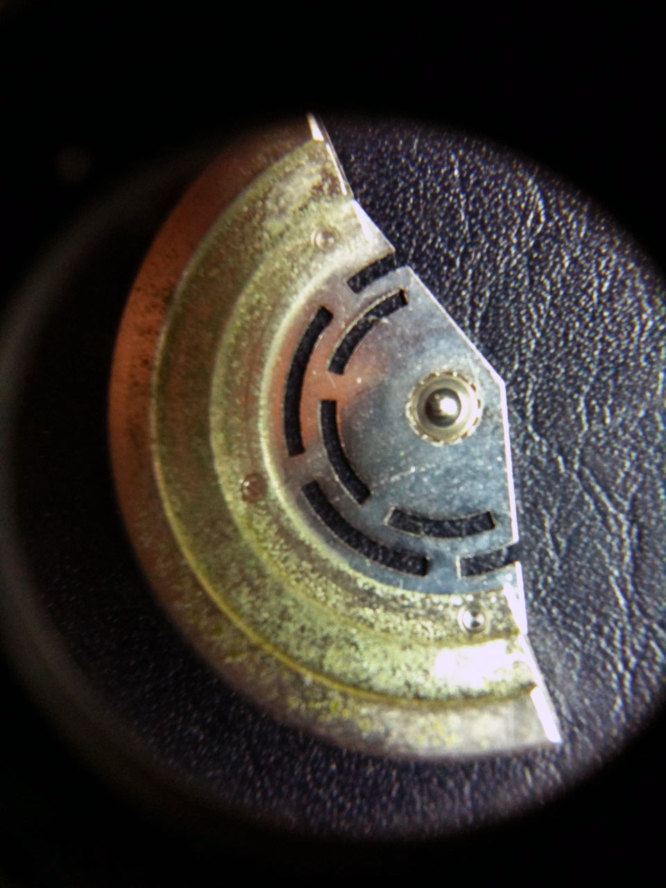

Salve a tutti, vorrei revisionare quetso calibro rolex ma nello smontare la massa oscillante ho notato subito molta sporcizia attaccata al di sotto, a me sembra olio secco e si presenta in piccole goccioline, un lavaggio di 10 minuti in TiBi scaldato nella ultrasuoni e poi in esano non ha sortito alcun risultato. Allungo i tempi? Di che sostanza si tratta secondo voi?
grazie!
Aldo

L'orologio ha imbarcato acqua chi sa quando. E' ossidazione.
Dovrai toglierla meccanicamente, prova con un bruschetto in fibra di vetro.

Bene, questa mattina ho provveduto a lavarlo con elma 1:9 nella ultrasuoni ma senza grossi risultati, sono passato quindi a grattabugia fibra di vetro che ha pulito via l'ossidazione molto bene. La mia paura era dettata dall'ignoranza, perchè non conosco di che materiale è fatta la massa oscillante (zona distale) e avevo timore di rovinarne la finitura. Fortunatamente l'ossidazione era solo nella parte inferiore. Ho trovato altre tracce di umidità, infatti la molletta della bascula e il disco data hanno punti di ossidazione. Non saprei dirvi quando (l'orologio l'ho ereditato da mio padre) ma sicuramente acqua è penetrata è visto che la spiegazione più semplice tante volte quella veritiera opterei per corona non serrata. Procederò comunque alla sostituzione di tutte le guarnizioni.
Da notare è comunque che questo esemplare di datejust risalente allla fine degli anni sessanta presenta un piccolo "cancro dell'acciaio" proprio nella sede della guarnizione del fondello, potrebbe anche influire non poco.
