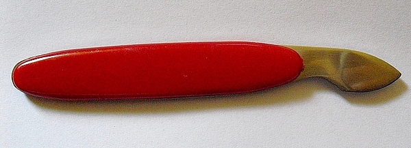

forteca65 non so se ti può essere utile questo stralcio tratto dal libro "Orologiaio riparatore" di D. De Carle
Io personalmente uso questo metodo, utilizzando il seguente apricasse economico
