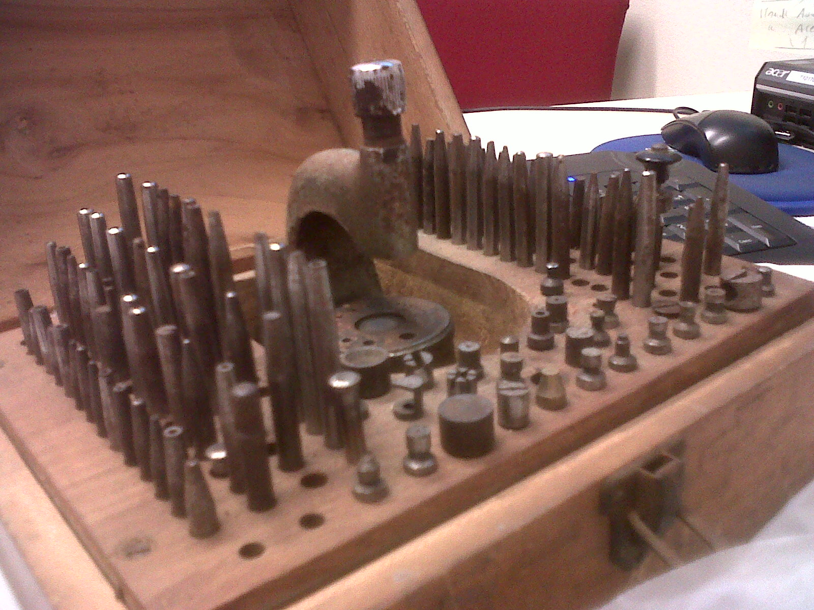

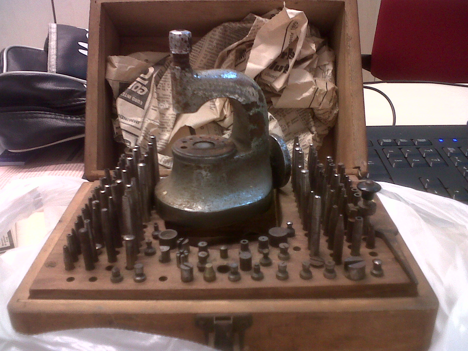

come potrei pulire bene e rendere utile questa punzonatrice?
MessaggioInviato: giovedì 31 maggio 2012, 13:15
Iscritto il: martedì 10 aprile 2012, 11:21
Messaggi: 42
Località: Modena
Ciao a tutti.
Forse ho sbagliato ma ho comprato ad un mercatino questa punzonatrice. :grin: mi piaceva un sacco...
come potrei pulirla tutta per renderla utilizzabile???
come vi sembra??
Grazie a tutti !

sembra abbastanza completa e credo sia una Boley, sui punzoni dovresti trovare qualche scritta e anche un numero...
La prima cosa che dovresti fare sarebbe quella di ordinare i punzoni per forma e dimensione del foro, poi con una paglietta potresti togliere la ruggine...altro non credo sia necessario!
MessaggioInviato: giovedì 31 maggio 2012, 14:12
Messaggi: 2434
Località: Brunate
Provincia: Como
Ciao, per i punzoni paglietta e tanto olio di gomito, durante la spagliettatura bagna i punzoni con qualche goccia d'olio, aiuta a rimuovere la ruggine e inoltre facendo cosi non riempi la casa di ruggine ne la respiri tutto il tempo.
Quando li hai ripuliti e lucidati sgrassi bene e ci passi un velo di olio di vaselina o della vaselina bianca in pasta con uno stracetto di cotone (devono rimanere praticamente asciutti) cosi restano protetti.
Per la potenza, che a prima vista era cromata penso sia necessario utilizzare anche della carta seppia in modo da portare a nudo il metallo di base, altrimenti ti rimane a chiazze un po cromata un po no, poi la vernicerei con uno smalto lucido, puoi usare le vernici spay per le macchine, prima dai una mano o due di primer grigio, poi passi la vernice finale, o la porterti a ricromare.
