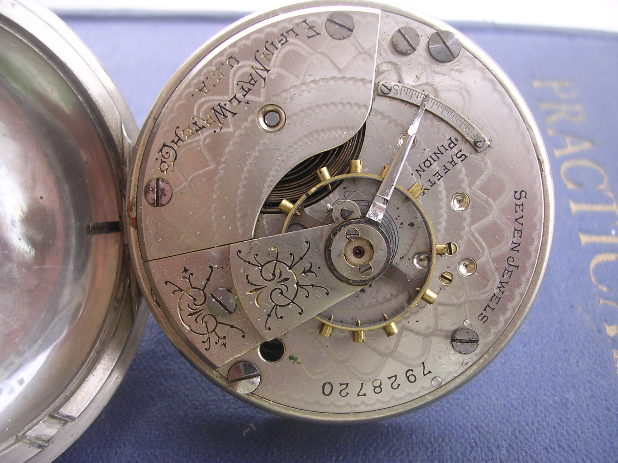

Salve a tutti gli esperti, ho un Elgin 18s da sistemare, asse bilanciere sano unico problema serio è che manca il coperchio del bariletto :(
spesso si parla di movimenti con componenti intercambiabiali, come posso rimediare? quale calibro Elgin può avere lo stesso bariletto?
dimensioni coperchio diametro 18.21 mm
dimensioni esterne compreso dentini 20.60mm
altezza molla di carica 3.00 mm
Grade: 208
Movement Serial Number: 7928720
Estimated Production Year: 1899
Run Quantity: 10000
Jewels: 7j
Movement Configuration: Openface
Movement Finish: Nickel
Model: 5
Movement Setting: Pendant
Plate: Full Plate
Barrel: Going
Adjusted: No
Railroad Grade: No

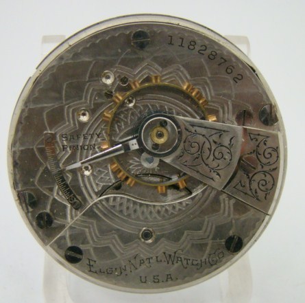

Volevo chiedere agli esperti se il bariletto di un Elgin 18s grade 288 è compatibile con il mio Elgin 18s grade 208
allego una foto del grade 288 per riscontrare la compatibilità!!!!
Massimo

Ciao Massimo, sto vedendo meglio la foto del tuo orologio, ed oltre al coperchio del bariletto vedo anche le seguenti parti mancanti-danneggiate
-vite del ponte del rotismo del treno (vicino al ponte del bilanciere);
-contropietra superiore del bilanciere rotta o mancante (non capisco bene);
-spirale deformata;
-chissà quali altre parti rotte o danneggiate; :-(
Un consiglio quindi che posso darti è di comperare quel movimento che hai mostrato e di inserirlo nella bella cassa a ribaltina.
A presto
Aldo

Grazie Aldo, l'orologio è stato visionato attentamente dal mio orologiaio, la spirale va raddrizzata, ha problemi al Plateau ma risolvibili, l'asse del bilanciere è sano, quindi mi serve solo il bariletto!!!
sto quasi rinunciando a ripararlo :smile: :smile: :smile:
grazie 1000 del consiglio
Massimo
