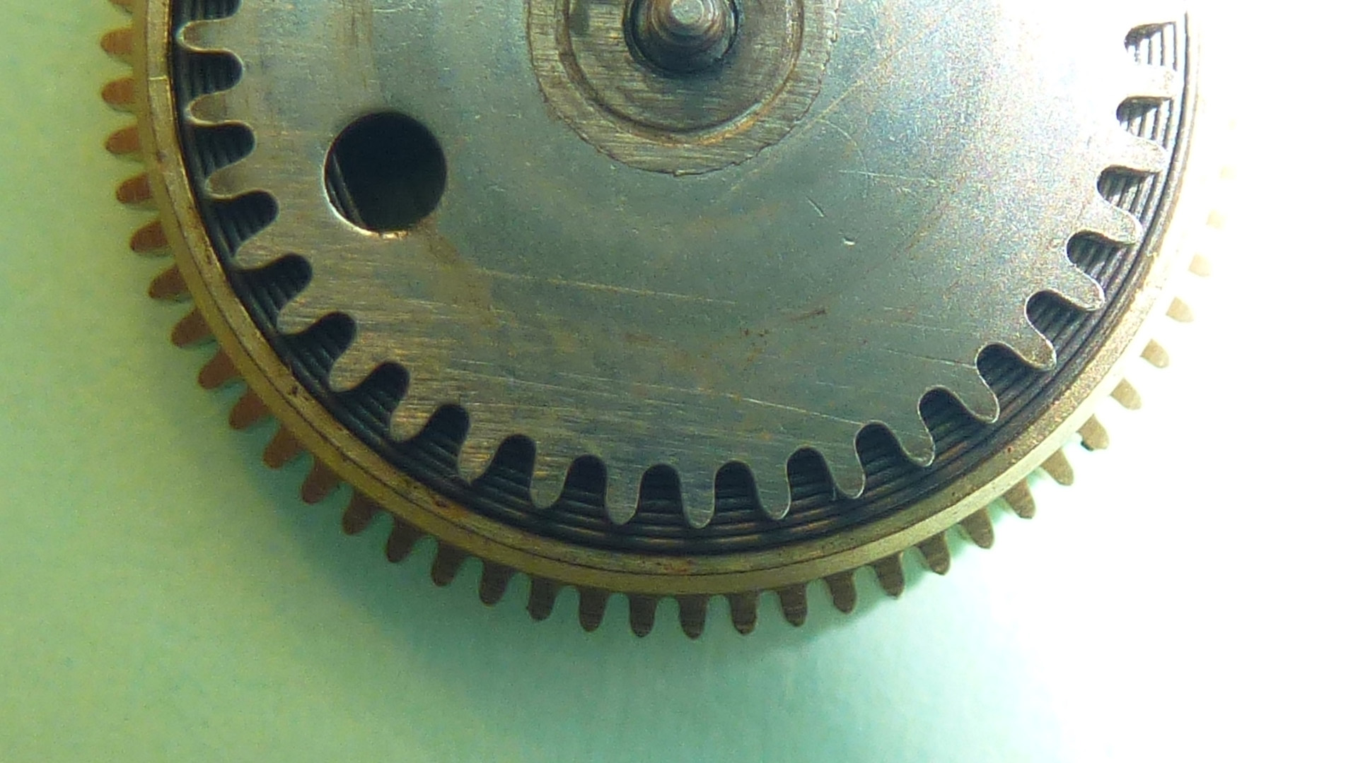

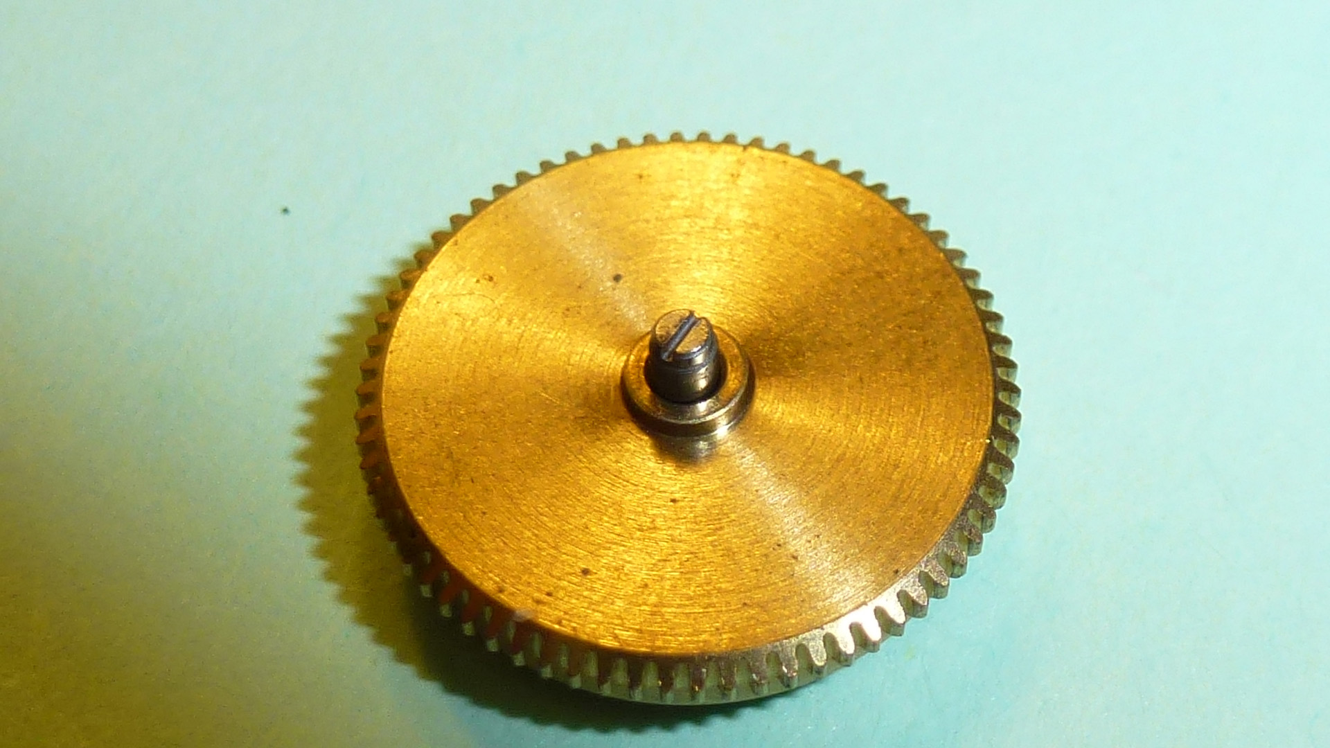

Queste sono le foto del bariletto di un piccolo kienzle da polso che sto revisionando
Come si vede manca il coperchio di chiusura ed inoltre, da una prima ricognizione, cercando di smontare il rocchetto ho notato che ad esso sembrerebbe collegata la molla di carica. Non vorrei combinare qualche guaio, quindi chiedo un suggerimento su come tirar fuori da questo bariletto la molla senza farla schizzar via assieme all'asse. Grazie

Quoto. Quel movimento KIENZLE non aveva coperchi per il bariletto. Un saluto. CRONOMETRO

Che questo bariletto non porti coperchio credo che oramai sia pacifico, il problema è come si tira fuori la molla di carica. :help:

Come ti ha suggerito MacGyver, credo che la ruota sottostante sia avvitata in quanto altrimenti non il taglio ricavato sul perno non avrebbe senso...prova a svitarlo...non credo che sia un montaggio forzato, sarebbe troppo scomodo e poco funzionale su un orologio di questo tipo...
