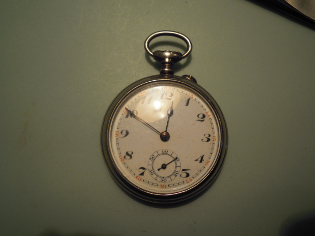

Ciao a tutti,

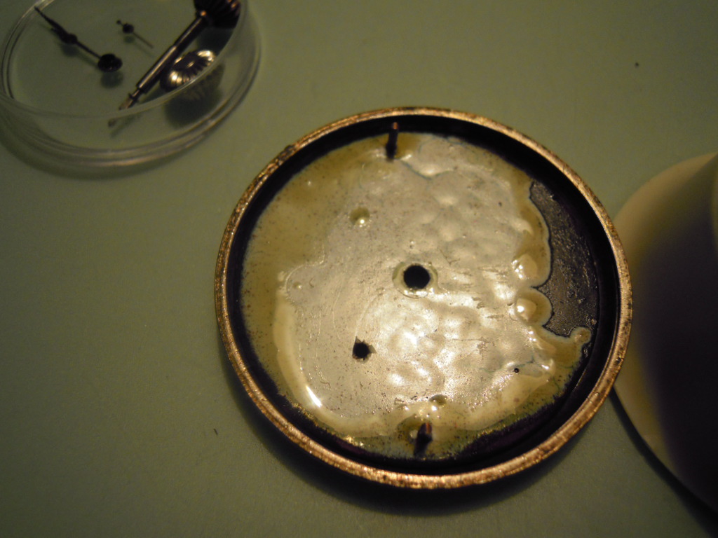

ho iniziato a revisionare questo tasca, probabilmante appartenuto a un cuoco, specialista dei fritti:
Gli aloni gialli che vedete sono vecchio olio, che io ho recuperato e rivenduto al ristorante cinese qui vicino.

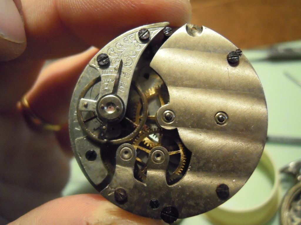

Il movimento è molto spartano:

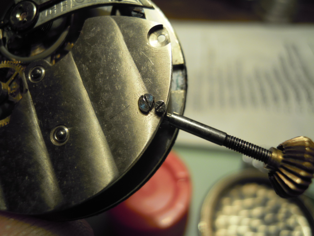

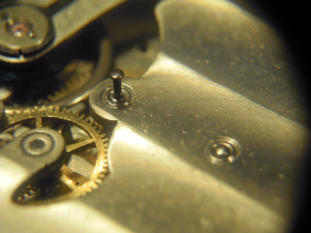

Il primo problema che avevo notato era che la tiges si sfilava e la corona non era del colore giusto:
Ho trovato una vite ferma tiges più lunga ma ho dovuto modificare la vite fermacassa

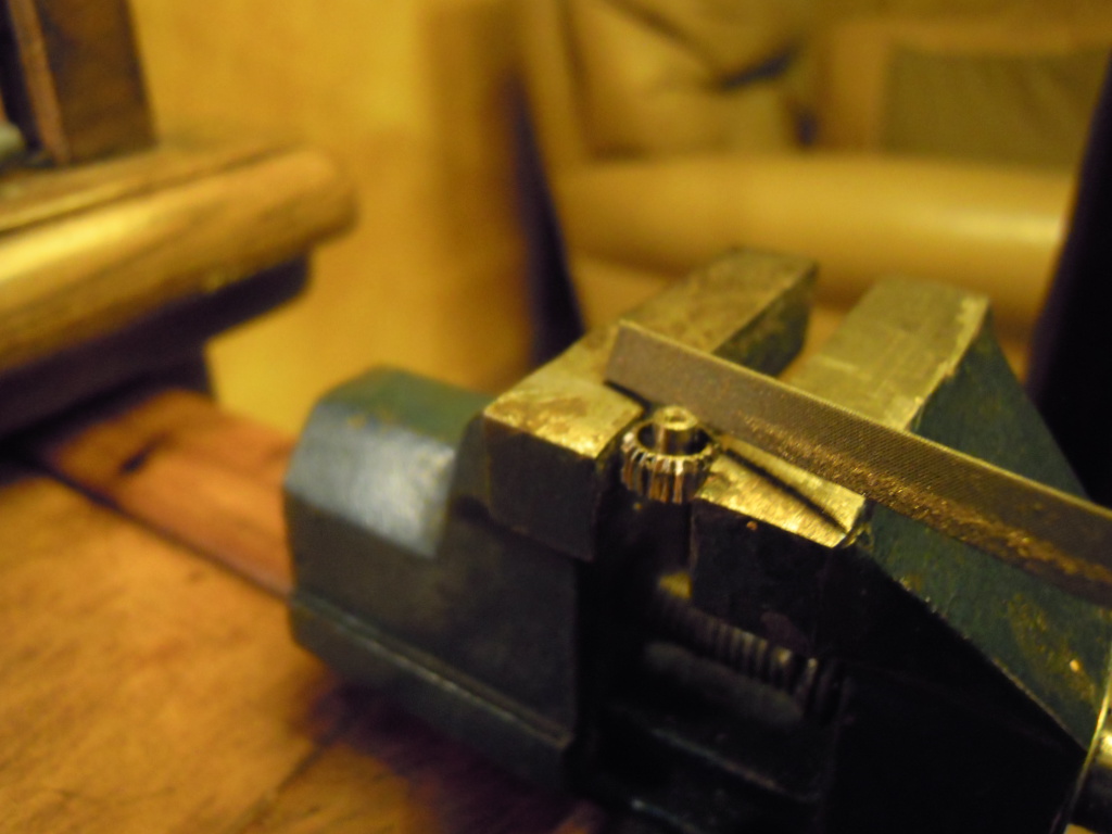

Mentre la corona della misura giusta non l'ho trovata e così ho limato per adattarne una al tubetto, il lavoro non è venuto benissimo perchè è ancora un pò troppo fuori ma vedrò di ridurla ulteriormente:

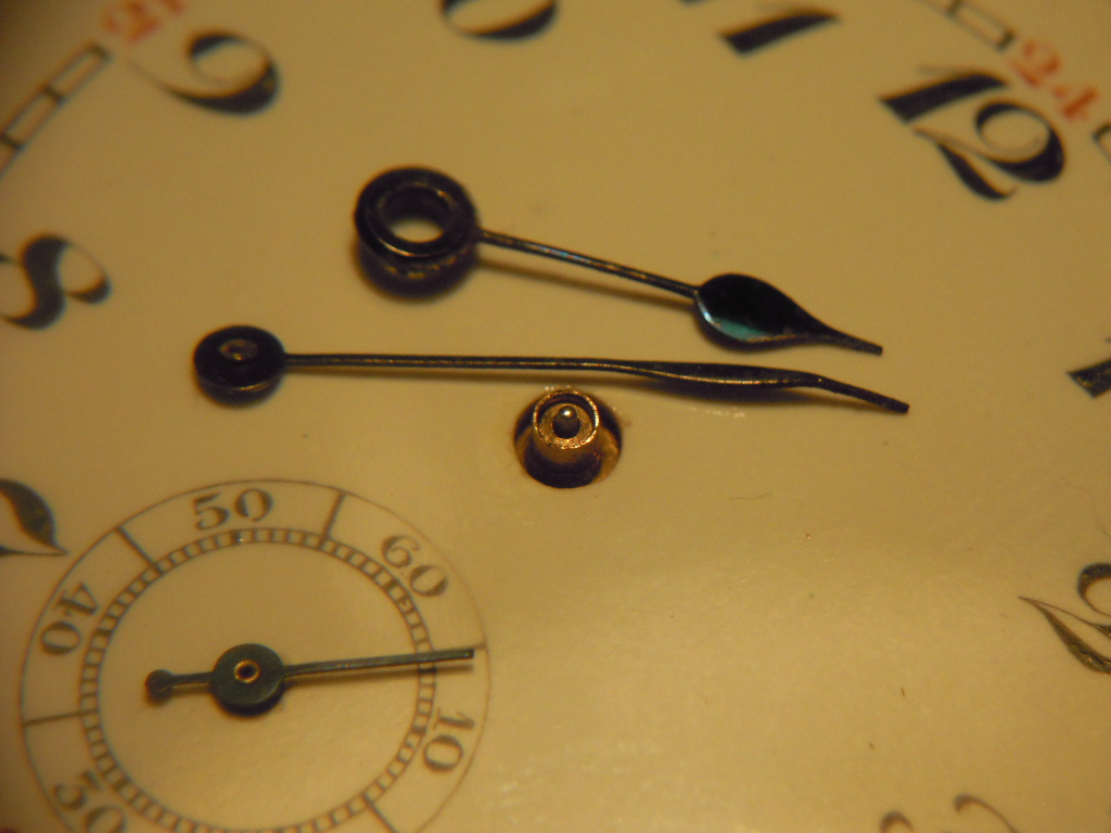

Anche la lancetta dei minuti ha u7n problema, dal lato visibile ha perso l'azzurro. E' possibile ripristinarlo secondo voi?

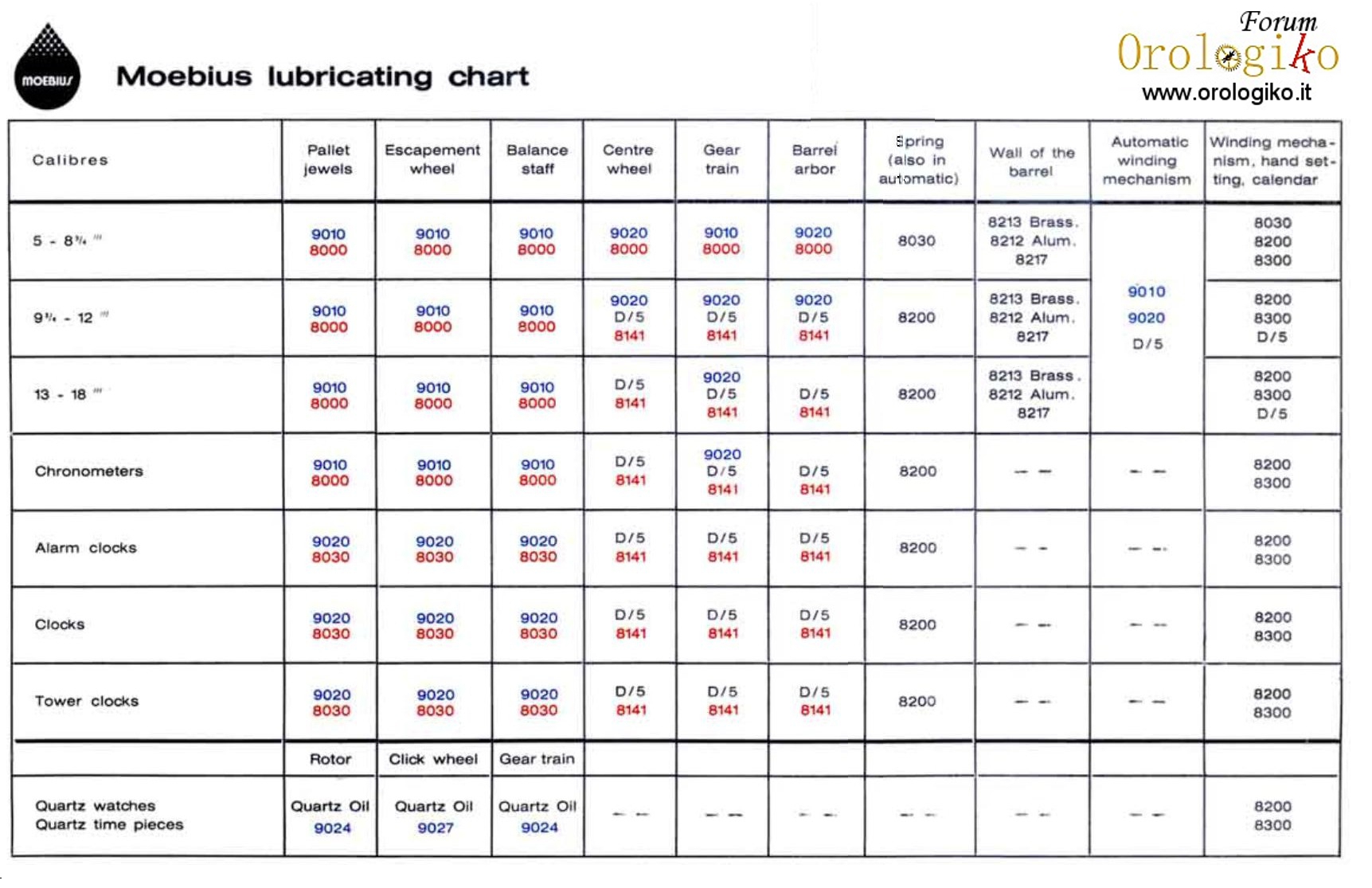

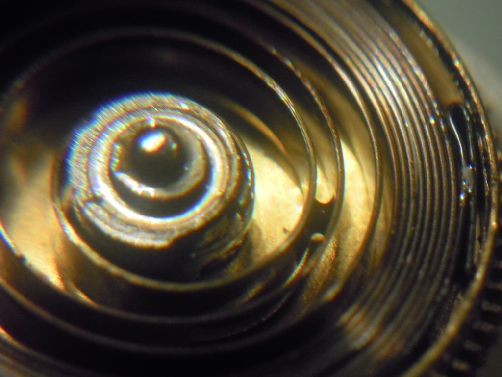

Il primo problema che mi attanaglia è la molla motrice. Nell'interessantissimo post di neofita (e pierino) sull'Enicar si è discusso di ciò.
Io non possiedo un olio apposito per la molla e userei moebius 8000, è un'eresia?? :-?
Inoltre ho il dubbio di riuscire poi a rimontare la molla. Premetto che non ho attrezzi specifici.

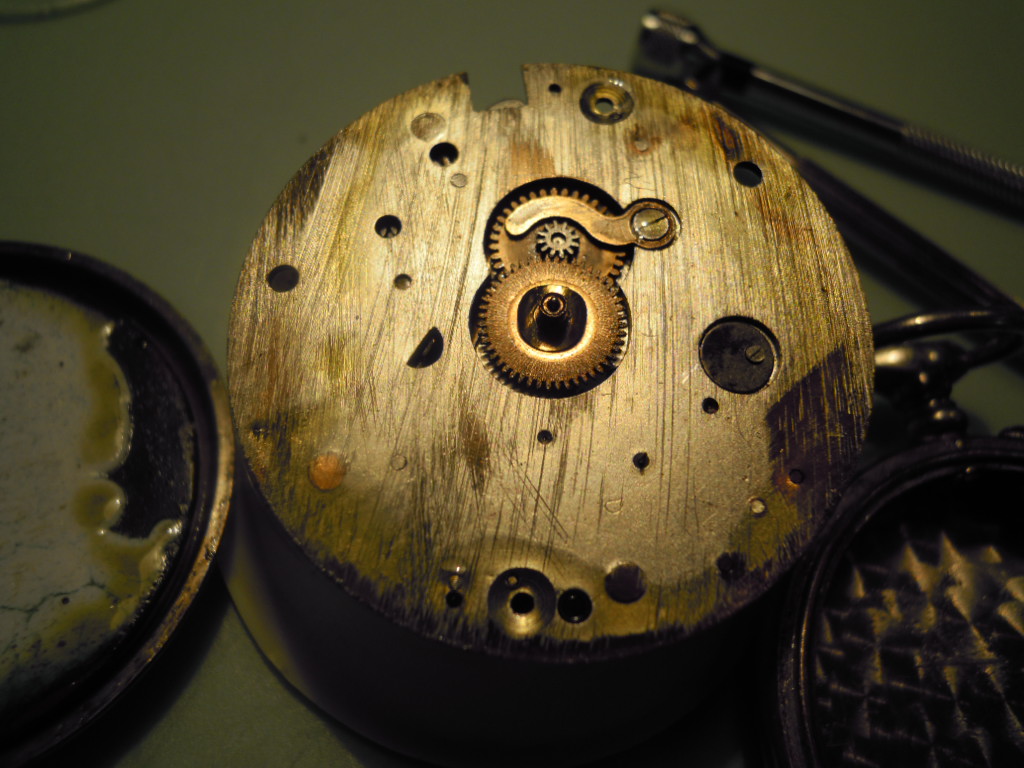

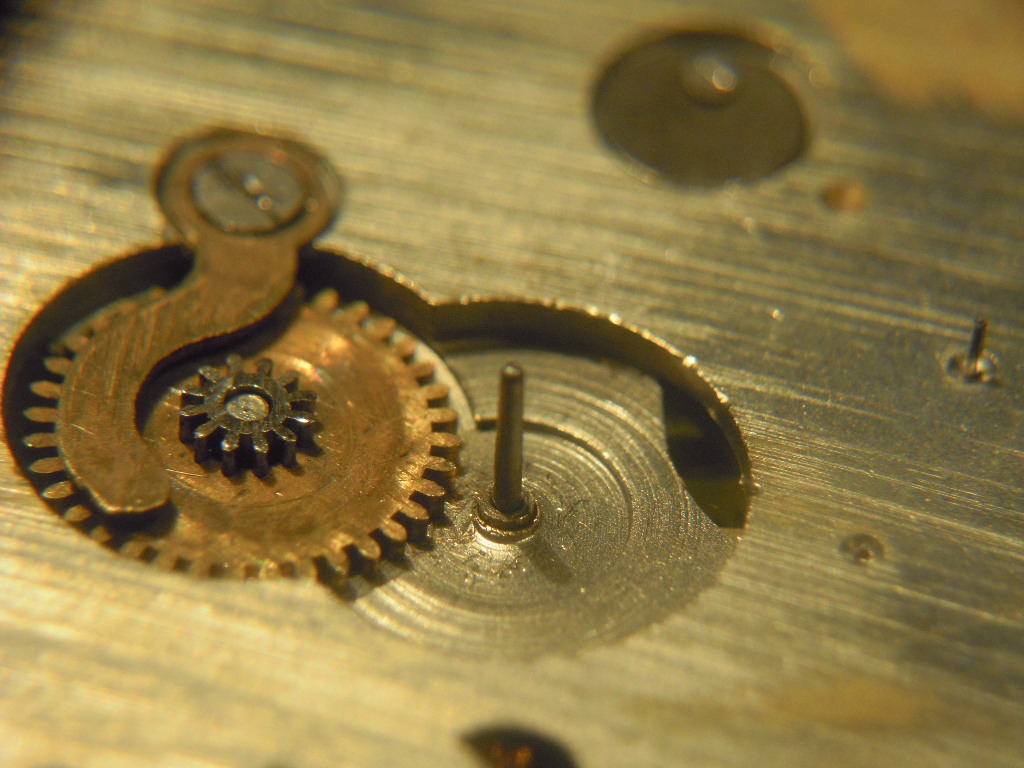

Ho notato, una volta pulito lubrificato e rimontato (la molla l'ho lasciata stare per il momento), che le lancette dei minuti e della ore non camminano. I secondi sì. Ho provato a lanternare il rocchetto calzante ma poi mi sono accorto che il problema probabilmente è un'altro.
L'albero della ruota centro, quello che trascina il rocchetto calzante si è "staccato". Vi confesso che non so proprio come si possa intervenire.

Quell'alberino deve calzare per interferenza e dovrebbe avere una lieve conicità...se ci fosse andato dell'olio ad esempio potrebbe essere un problema...
Se proprio gira libero ed esce con facilità, un sistema potrebbe essere quello di creare in un punto di contatto una rugosità tale da farlo rimanere fermo, una sorta di bulinatura...
Comunque aspetta anche il parere di altri...

[quote="petamosca"]Il primo problema che mi attanaglia è la molla motrice. Nell'interessantissimo post di neofita (e pierino) sull'Enicar si è discusso di ciò.
[quote]
Ciao, il moebius 8000 è troppo fluido per le molle, avendo una bassa viscosità quando la molla lavore espelle tutto l'olio
Visto che probabilmente non hai ancora accesso alla sezione pdf riporto la tabella di riferimento della moebius
i calibri sono in linee francesi (2,256 mm, si indicano con i tre apostrofi, puoi vedere qui http://www.orologiko.it/forum/viewtopic ... ht=antiche)
visto che stai lavorando su un tasca e non su una monachina sicuramente hai per le mani un movimento superiore alle 10'''
per l'albero del bariletto va bene l' 8000 per la molla devi usare l' 8200
saluti
Giovanni

Quando si fa una revisione di un orologio così vecchio, bisogna cambiare la molla motrice. E' inutile rimettere una molla che ha lavorato un secolo.
La molla motrice viene venduta serrata ed e' facilissima da montare senza toccare ne' la molla stessa ne' il bariletto.
A questo punto devi procurarti il grasso per molle, che ti serve anche per lo scappamento, tipo Moebius 8200. Hai comprato il Moebius 8000? bene, fai uno sforzo e procurati anche il grasso...
Marcello

sinceramente non so come si operi per aumentare l'interferenza e neppure cosa sia una "bulinatura" :oops: . Proverò a smontare l'albero e a vedere un pò...
mi procurerò al più presto l'olio adatto.
Se riesco a trovarla sostituirò la molla, che tra l'altro ho notato essere un pò fiacca.
