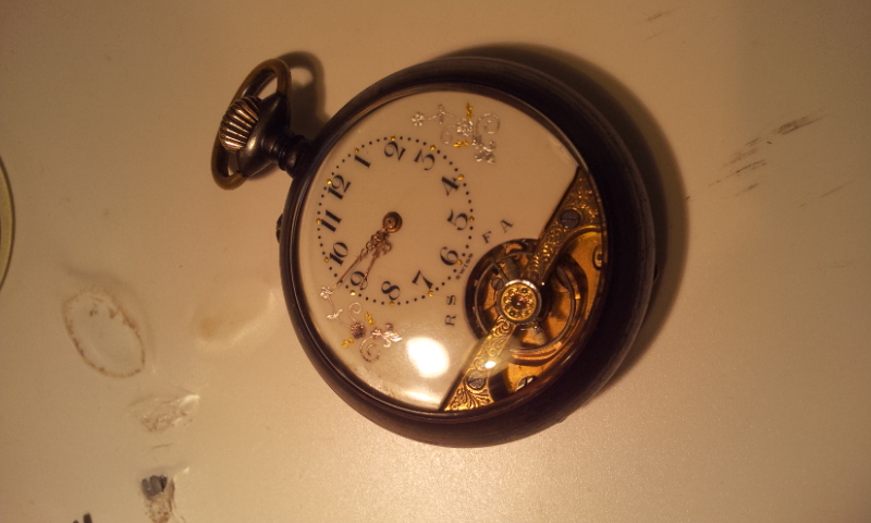

come si fa quando una vite rimane nella platina senza usare
MessaggioInviato: lunedì 30 aprile 2012, 23:49
Messaggi: 721
il Vissin?
MessaggioInviato: lunedì 30 aprile 2012, 23:52
Messaggi: 721
scusate la vite e quella fermacassa. la parte inferiore non è accessibile nel senso che la vite non ha un foro di uscita.
MessaggioInviato: martedì 1 maggio 2012, 1:09
Carissimo
Smontato l'orologio per non fare danni,vedi se è incastrata,ti prepari un punzone a punta,come una mina,ma di acciaio.
Posizionando inclinato,tangente il perno vite,il punzone,pichhietti sopra con il martello,per svitarla. Picchiettando di lato,cerchi di farla ruotare,senza però rovinare la piastra in ottone.Devi restare sulla vite di lato.
Lavorazione delicata,se si è spezzata,perchè piegata o causa un colpo viene via facilmente,altrimenti,preghiera a San Gennaro,ma devi essere moltoo credente. :D
Un salutone
MessaggioInviato: martedì 1 maggio 2012, 10:43
Messaggi: 2379
Località: Marsala
forala, indebolisce la sua struttura e potrai svitarla.
Chri
MessaggioInviato: martedì 1 maggio 2012, 10:56
Messaggi: 721
Ok devo trovare una punta da 0.4 0.5 oggi vefo di rimediarla grazie
