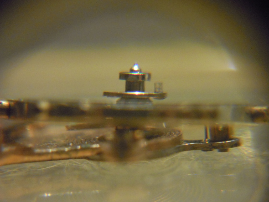

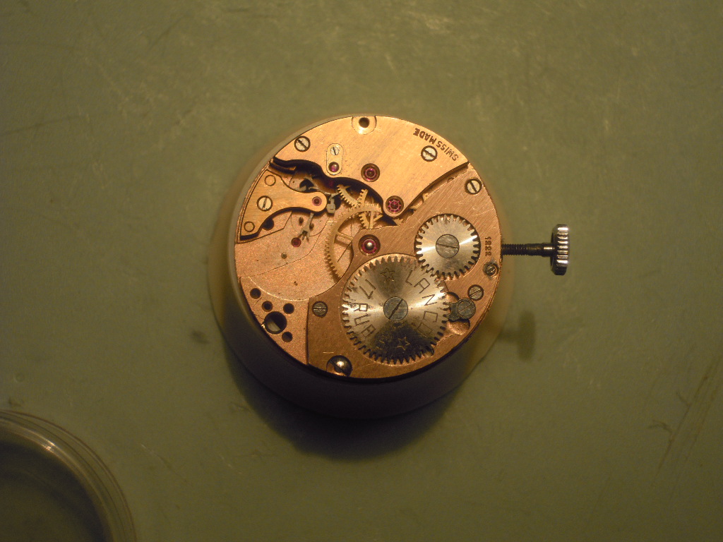

Vorrei presentarvi un Lanco, ferito: :-(
Lo ha acquistato un amico ad un mercatino, marciava bene e tutto ok..solo che alla sera nel toglierlo gli è caduto al suolo pari, dalla parte del vetro.

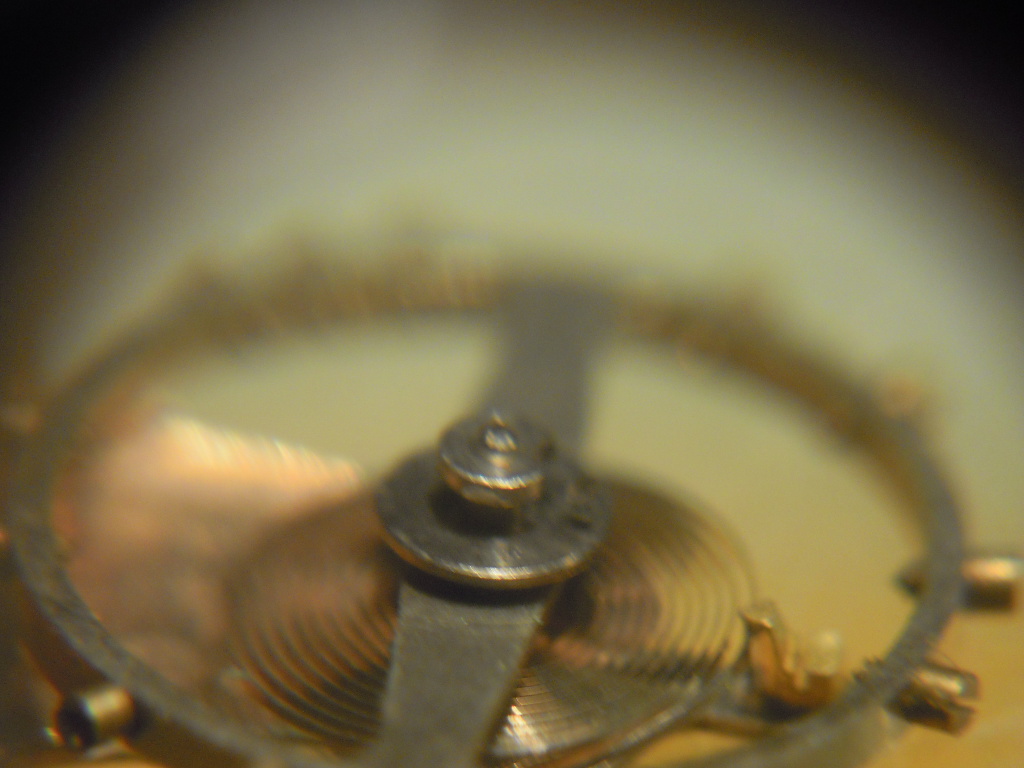

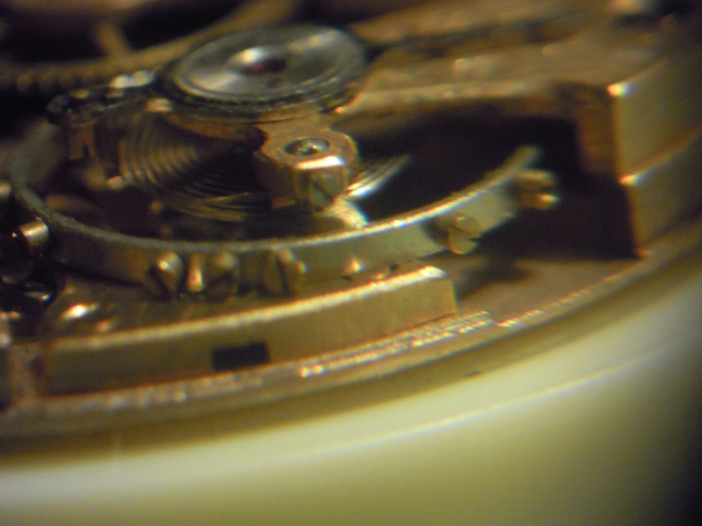

Ora è bloccato. Suppongo che il problema sia nel bilancere, come si vede dalle foto rimane inclinato e ha un notevole gioco.
Ho provato ad analizzare in perni, quello superiore mi sembra buono (ho però pochissima esperienza) ed anche quello inferiore, anche se non sono riuscito ad analizzarlo bene. A proposito si riesce a vederlo bene senza spitonare? Magari con qualche "manovra" specifica?
Potrebbe essere un problema delle pietre?
Insomma come avrete capito non so che pesci pigliare!! :-? :-P
Help!! Help!!

Il perno lato quadrante è spezzato :-(

Adesso hai due possibilità:
1:Vai dal tuo orologiaio.
2:Ti studi bene la procedura per sostituire l'asse del bilanciere,se non li hai ti procuri gli utensili necessari,compri l'asse in fornitura e provi a farlo tu!
Tutto dipende da quanto ti vuoi mettere in gioco :-D
