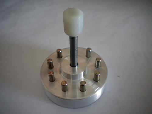

Ciao amici, ho bisogno di un aiutino. Dopo aver graffiato qualche quadrante ho comprato un posasfere. Il bello è che non riesco a capire come si usa.....mi sembra assurdo ma non riesco a capire come fare ad inserire le lancette. Per agevolarvi in allegato una foto del prodotto. Grazie mille

Ciao, se non sbaglio questo pasasfere ha i tamponcini inferiori sostituibili.
Lavori cosi:
scegli il tampone adatto in funzione della sfera da posare
con la pinzetta metti la sfera in posizione
con il posasfere la pressi.
Volendo puoi prendere un pezzettino di rodico e appiccichi la sfera al posasfere e salti il passaggio con la pinzetta
Giovanni

Intanto ti ringrazio .... aiutatemi a capire allora perchè i tasselli del posasfere hanno forellini di diversa misura??su che base scelgo un tassellino pittosto che un altro? grazie ancora

i fori cambiano perchè devono calzare gli assi, a seconda di quanto è grande l'asse, ad esempio se monti la sfera delle ore il tamponcino deve passare sull'asse dei minuti, se il foro è troppo grande rischi di stortare la sfera, se è troppo piccolo invece che spingere sulla sfera spingi sull'asse.

per non sciupare il quadrante metti qualcosa tra il quadrante e le sfere.
ottimo è ritagliare dei pezzettini di plastica trasparente dalle buste proteggi documenti
