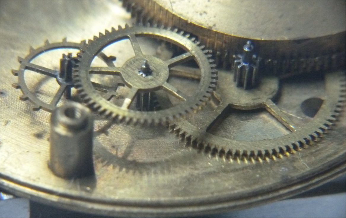

Buongiorno a tutti.
Ho pulito e revisionato questo vecchio e semplice Roskopf, donatomi tempo fa da una cara amica.
A parte un problemino tecnico per ora irrisolvibile, l'orologio marcia correttamente e con un bel ticchettio vigoroso.

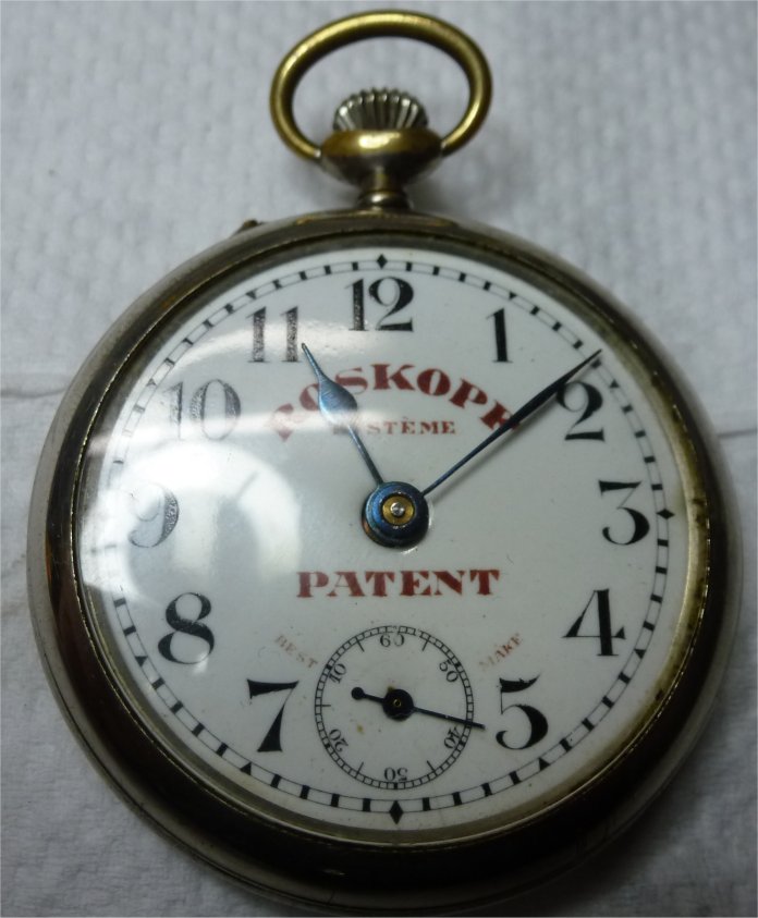

Solo che ha la lancetta dei secondi che gira all'indietro.
Si tratta di un meccanismo alquanto semplice e sono sicuro di non aver sbagliato niente. Qualcuno sa darmi qualche spiegazione?
Allego la foto del ruotismo e del quadrante per completezza.
Comunque sia, per ora sono soddisfatto lo stesso: mi piace veder ripartire anche questi oggetti semplici e poveri, ma carichi di storia e di fascino.
Grazie a tutti
Igor

Se gira in senso antiorario è coerente con quanto riportato sul quadrante ... o mi sbaglio ?
gae929
:-P :-P che occhio!
e e altre lancette come girano?

No. Non ti sbagli. E le altre lancette girano bene.
Per ora va un pò avanti, ma lo devo regolare e comunque non mi aspetto la precisione assoluta :-D .
Quello che mi incuriosisce è il perché.
Per quale motivo, venne costruito un orologio cosi? :help:
Mi incuriosisce parecchio....

Ciao se cerchi in giro per la sezione trovi altri orologi con lo stesso sistema di funzionamento, mi ricordo in particolare di un tasca in cui era stato rifatto il quadrante.
La lancetta dei secondi gira in senso antiorario per il modo con cui è stato progettato e costruito il treno delle ore, rifucendo all'osso il numero degli assi utilizzati e conseguentemente il costo dell'orologio.
Con il treno di questo orologio,per invertire il senso di rotazione avrebbero dovuto aggiungere almeno un'ulteriore ruota e spostare il quadrantino dei secondi o per mantenerlo nella sua posizione un gruppo di altre tre ruote, complicando non poco il treno e le platine.
Oppure avrebbero dovuto progettare diversamente il movimento invertendo il senso di rotazione della ruota di scappamento e introducendo un'ulteriore ruota nel treno dopo quella dei secondi, altrimenti mantenendo l'attuale configurazione del treno ti ritoveresti con i secondi che girano in senso orario e minuti e ore che girano in senso antiorario.
