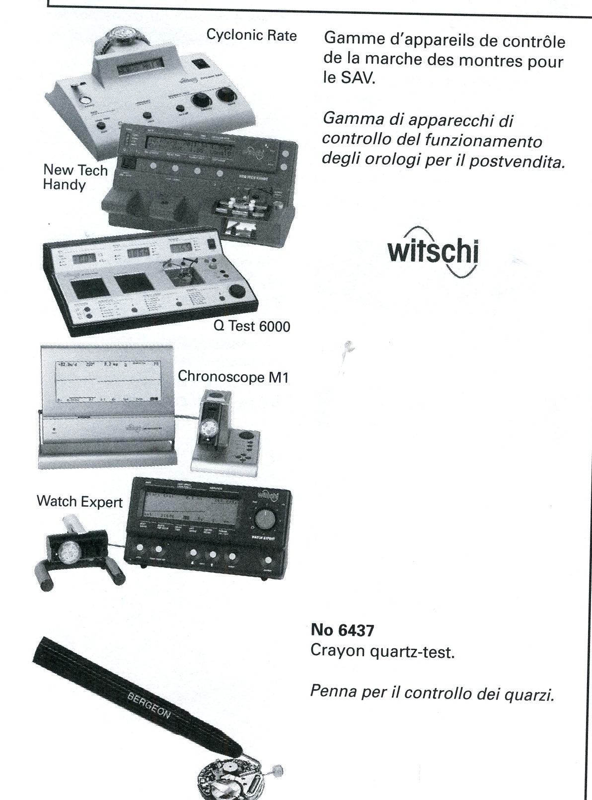

per il controllo dei quarzi e meccanici la messa a punto i professionisti usano queste attrezzatureImmagine i dilettanti oltre un prova batteria può bastare un rilevatore quarzo ,comunque in fornitura qualcosa trovi e ti consigliano
MessaggioInviato: domenica 8 aprile 2012, 19:37
Messaggi: 2766
questa attrezzatura è più dilettantisticaImmagine
