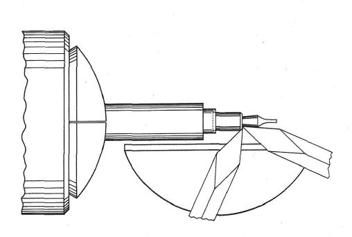

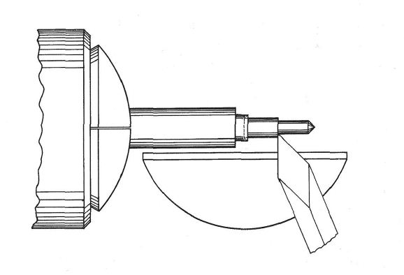

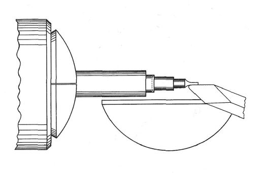

Per evitare che il mio lavoro possa risultare forviante dal modo corretto di procedere e per chiarire ulteriormente quanto JCH ha voluto giustamente evidenziare, riporto di seguito le fasi di tornitura di un perno cosi come indicate sul libro "the modern watchmakers lathe" dove è indicato anche come usare il Bulino tradizionale a Losanga...
