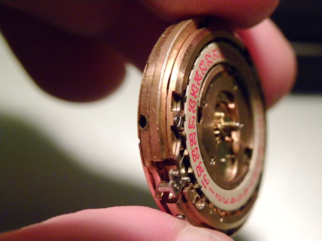

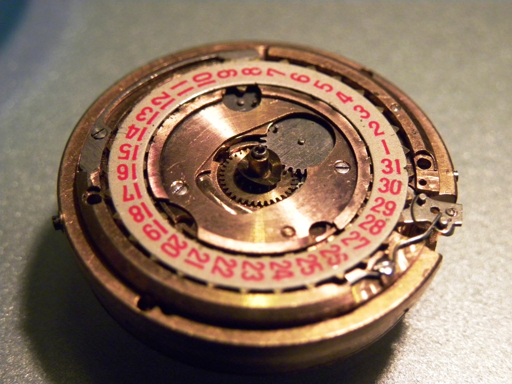

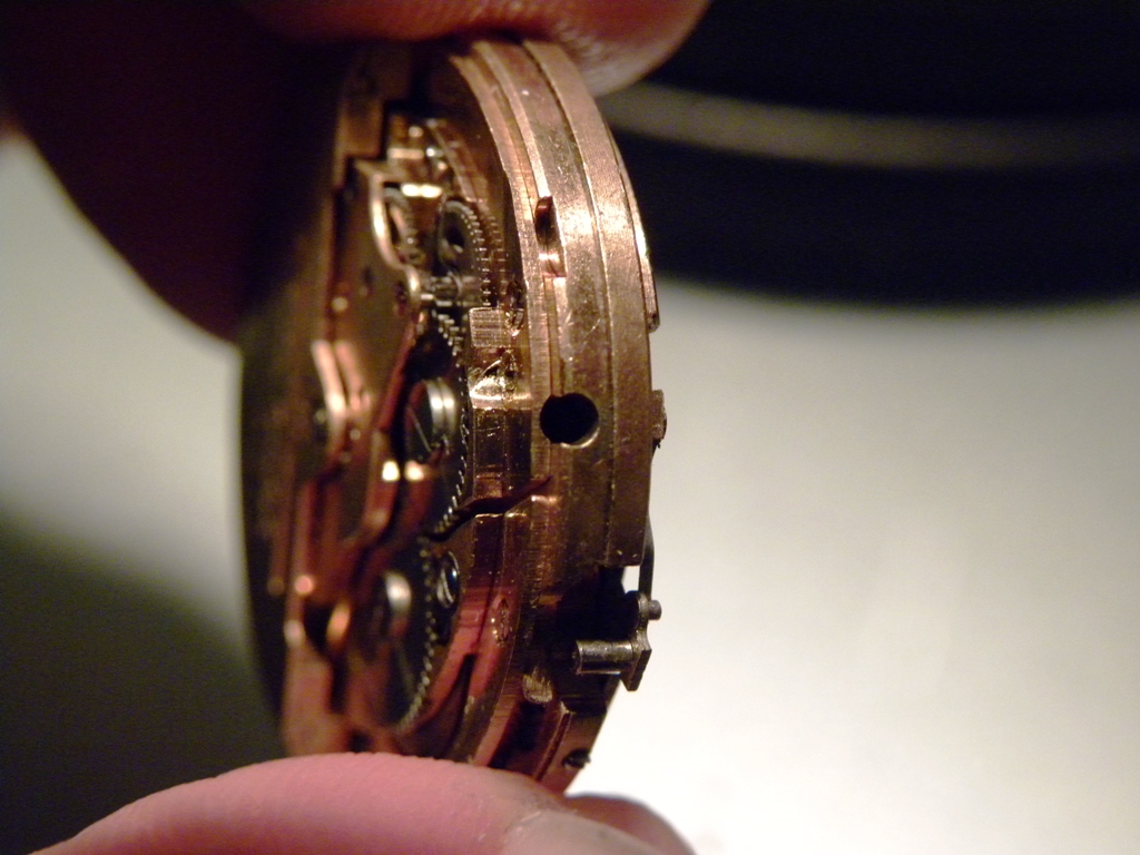

Salve ho un problema la tige di questo movimento entra ma gira a vuoto quindi devo arrivare a vedere cosa succede .. di solito sollevando il quadrante si accede alla zona tiretto etc ... ma qui no, sembra che ci sia stato aggiunto un modulo sopra. Qualcuno sa dirmo come smontare questo modulo e arrivare direttamente alla zona tiretto ? altra domanda sul movimento tra il giorno 29 e 30 in foto sembra come se ci sia un pulsante a cosa serve quello ? grazie a tutti come al solito. Ciao Gianluca

C'è da smontare il supporto calendario prima per accedere alla zona copribascula.Penso sia cosi

Per accedere a visionare cosa sia successo che non va, bisogna smontare il calendario, cioè come si vede dalla seconda foto, ci sono due piccole viti sul supporto che tiene in sede il disco data, una volta smontato si intravede tutta la zona interessata al tuo problema, la levetta laterale che si nitravede vicino al foro dove entra la tige di carica, penso sia la messa rapida del datario, cioè facendo una lieve pressione su di essa il disco data avanza di un giorno.

Attenzione però alla levetta ( mi pare siano 2 ) se schizzano ....non le trovi più... 8-)

Si la lebetta fa avanzare di un giorno la data, quindi in teoria la cassa di quel movimento avevu ancge un pulsante ? Forse facoltativo ...
Per le viti appena ho un attimo lo smonto e vi faccio sapere ...
