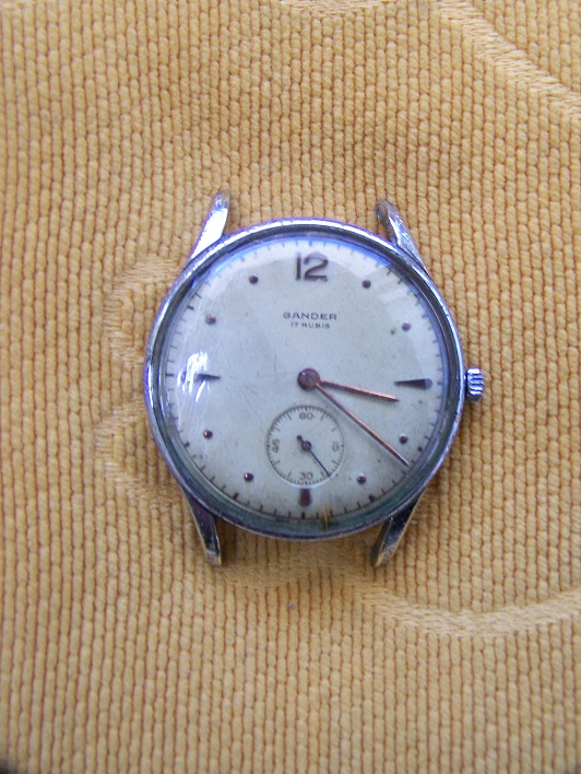

Mi scuso rimetto le foto perchè ho notato che nel messaggio precedente non le fa vedere...... 8)

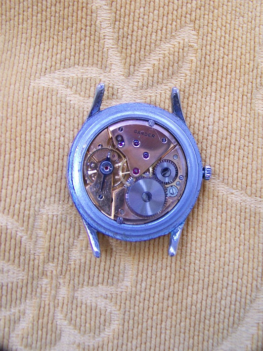

prima di tutto esamina e pulisci bene la carrure e la lunetta con uno stecco di legno sagomato a dovere per esaminare se non ci sia traccia
di colle (dato il mix di marchi....)
se c'è colla stai molto attento a non storgere la lunetta...
il movimento è solidale al quadrante che, avendo un diametro maggiore di quello della sede per il meccanismo, ti obbliga a far uscire il tutto dal davanti.
la cassa dovrebbe essere in tre pezzi: fondello, carrure e lunetta su cui si inserisce il vetro.
quindi rimetti le viti ferma movimento per evitare che lo stesso cada a terra o altro, togli la lunetta ( attento a non rovinare il quadrante e o le lancette con l'utensile!) a questo punto puoi togliere le viti che hai rimesso e il movimento+ quadrante dovrebbe uscire.
però ora riguardo la foto.......la lunetta sembra molto esile... ma può essere un effetto della foto stessa, o può essere che ..il compositore di questo mix ha eliminato la lunetta e incollato il vetro sulla carrure...?!?!
l'ansa ad ore due è storta di brutto, più delle altre..

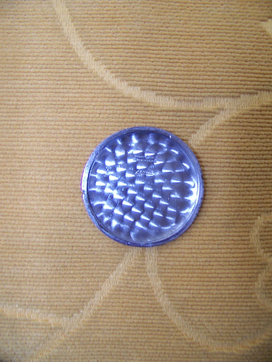

il fondello sembra originale zenith.
metti anche delle foto di tre quarti e di profilo così guardo meglio la lunetta?
la foto lato movimento è stata scattata con le 2 viti avvitate a fondo?
