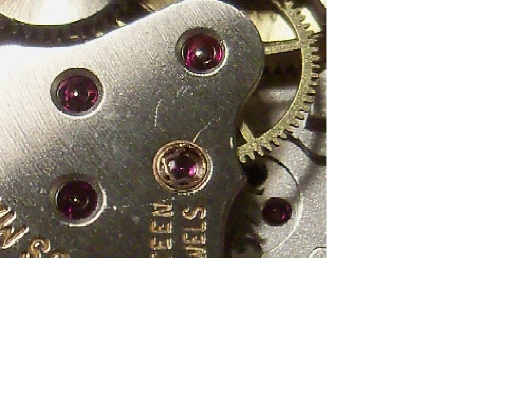

salve amici come da titolo vorrei sapere se mi potete aiutare
non so come fare per liberare la contropietra della ruota scappamento di questo Zenith 2531... ho provato a far fuoriuscire le due parti dritte di quella che mi sembra essere una molletta come si fa con gli incabloc utilizzando la punta di un oliatore ma non sono riuscito e ho graffiato il ponte ruotismi con l'oliatore, avete suggerimenti? Cosa utilizzare e che movimento effettuare?
Grazie infinite a tutti !

Carissimi Giacomo E Christian grazie tantissime per i vs suggerimenti e spiegazioni...
Devo dire che sono stato miracolato...grazie a Voi sono riuscito nell'operazione e qualcuno da lassù mi ha assistito...
Premetto che ho visto la fresatura circolare all'interno della quale è incastrata la molletta nelle sue tre estremità (1,2,3) ma nient'altro da cui svincolare la molletta, quindi con la sola rotazione non sono riuscito.
La prima molletta lato quadrante sono riuscito ad aprirla à mò di "incabloc" ovvero tirando verso il centro della contropietra l'estremità n.2 essa si è sollevata facendo perno sulle estremità 1 e 3 che sono rimaste nella fresatura, ho così potuto estrarre lavare e lubrificare la contropietra. Per richiudere operazione inversa ho abbassato la molletta e spinto la parte 2 nella fresatura.
La molletta Duofix lato quadrante invece ZIC ! è saltata del tutto fuori... per fortuna dopo cinque minuti di minuziosa ricerca l'ho avvistata...era volata soltanto nella seconda dimensione ;-) ... non vi dico già è un problema prenderle con le pinzette....oltre che rischioso, meglio usare il rodico.
Comunque ho proceduto per la pietra allo stesso modo ma ho dovuto penare per rimettere la molletta anche erchè un suo smarrimento avrebbe ritardato di molto il completamento della revisione poichè mi sembra di aver capito che non sono di facile reperimento.
Ad ogni modo per rimettere la molletta mi sono aiutato con due oliatori.
Ho dapprima inserito nella fresatura le parti 1 e 2 e mentre con la punta di un oliatore le mantenevo in sede, con la punta del secondo oliatore ho forzato l'estremità n. 3 nella fresatura.
Ecco descritta la mia scoperta delle malefiche Duofix ! ^_^
Christian ma se queste duofix non le smonti come fai a lavare e lubrificare le contropietre della ruota scappamento?
Avrei dovuto rinunciare alla pulizia (ho ben visto che c'era dell'olio secco incrostato che ho dovuto rimuovere on stecco di bosso) e lubrificare dall'interno ma avrei fatto un lavoro che mi avrebbe lasciato insoddisfatto, non posso chiudere un orologio se non sono certo di avere fatto il meglio che posso.

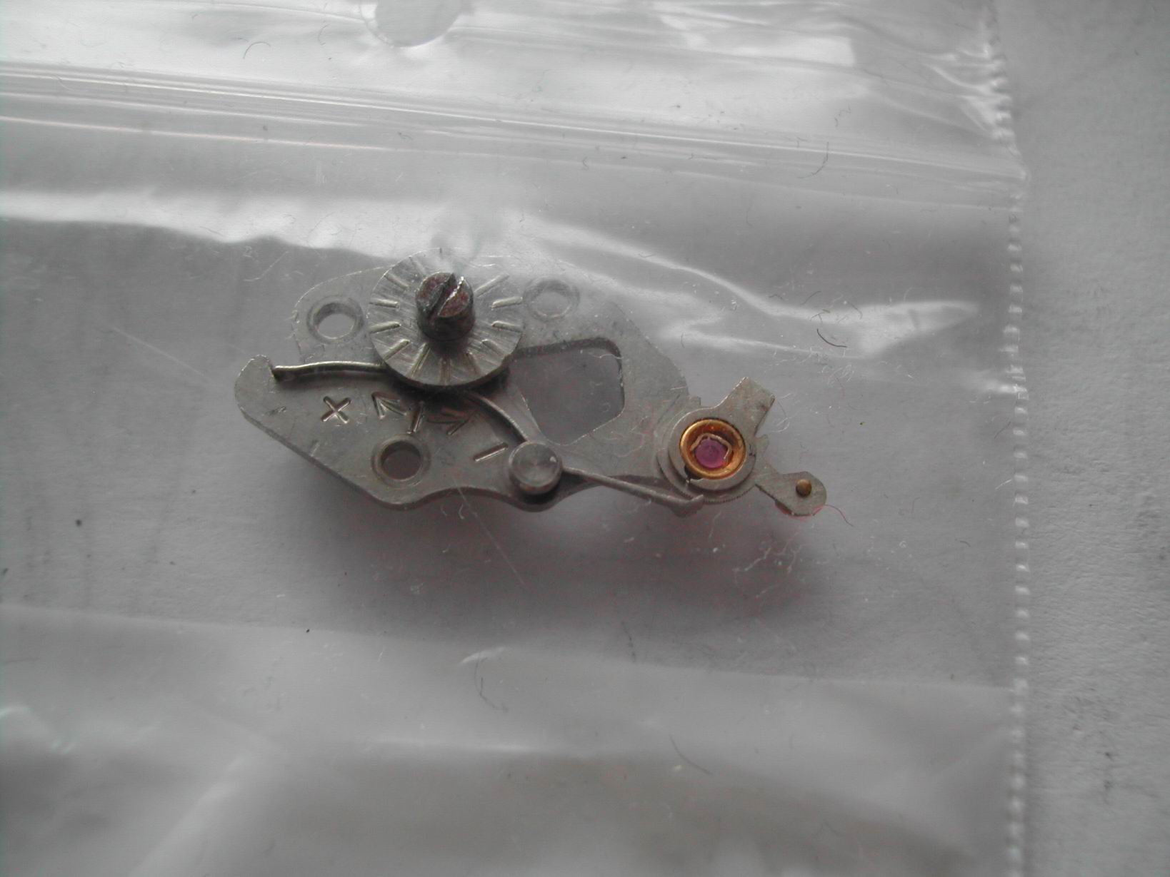

JCH ha scritto:
è un duofix
Attenzione che queste mollette finiscono nella quarta dimensione :shock:
Quanto senti zic... oramai è tardi e non ci sono piu :o
Per chi non lavora usualmente su queste mollette ostiche da togliere, per evitare spiacevoli inconvenienti, è consigliabile mettere il movimento dentro una bustina di plastica e poi con le punte della brucelle lavorare sul pezzo; anche se salta, rimane all'interno della busta e non si perde. Questo sistema si usa anche per togliere le molle sotto il ponte bascula che possono saltare via dopo averlo sollevato.
Sotto 2 esempi per duofix e molletta bascula

MessaggioInviato: lunedì 26 marzo 2012, 17:04
Gia ha scritto:
JCH ha scritto:
è un duofix
Interessantissimo, grazie Gia per aver condiviso questo "segreto" del mestiere.:up:
