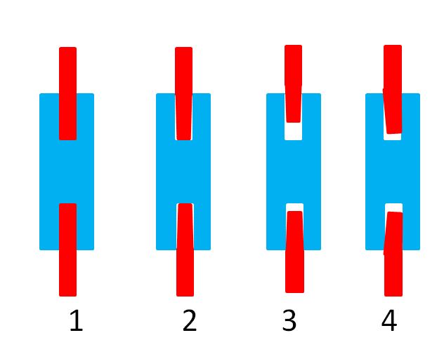

A seguito di quanto ci è stato magistralmente spiegato (da Timepiece e Pierino), riprendo lo spunto di riflessione di Christian:
c3n ha scritto:
Vorrei postare quest'immagine come spunto di riflessione.
Per quel che concerne la pratica di ripernare gli asse dei bilancieri, ragionandoci un po’ su , sono giunto ad immaginarmi queste quattro situazioni base.
1) L’asse è ripernato in maniera ideale foro tondo, perni tondi nessuno spazio (il materiale resta “omogeno”)
2) Questo è il miglior risultato che mi immagino in un caso reale, foro tondo, perni leggermente conici per permettere il callettamento . Come vediamo all’interno dell’asse saranno presenti dei vuoti rendendo l’asse non uniforme.
3) Il terzo caso riprende il secondo con l’aggravante che i perni non sono spinti in battuta (cosa che secondo me succede)
4) Il quarto è secondo me uno dei peggiori casi il perno viene inserito non perfettamente in asse , poi tornito. Quindi malgrado fuori sia perfettaente lineare e coassiale, all’interno si presenterà uno sbilanciamento (da una parte l’asse peserà di più).
Mi piacerebbe che qualcuno possa spiegarmi gli effetti negativi dei vari casi o comunque avere una vostra opinione in merito.
Chrisitan
Nei primi tre casi non ci dovrebbero essere problemi, (correggetemi se sbaglio), nel quarto caso l'errore c'è ma a mio parere abbastanza trascurabile in quanto la diversa (e piccola) distribuzione di massa è molto vicina all'asse di rotazione.
Manca il quinto caso che è quello peggiore.
