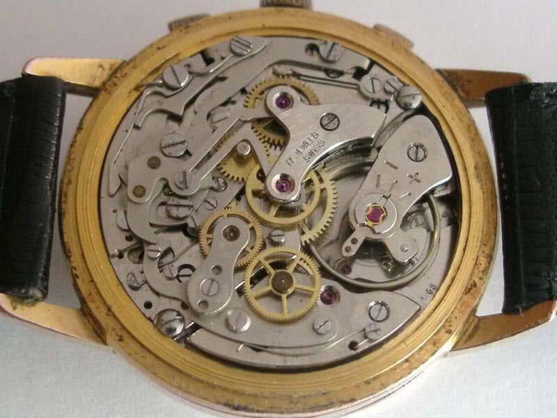

Scusate le domanda sciocca, ma sono solo un appassionato e non un orologiaio.
Dovrei estrarre dalla cassa un landeron, dove devo agire per estrarre l'alberino di carica i pulsanti e infine per liberare il movimento ?
Qualcuno può evidenziare sulla foto postata ?
Grazie in anticipo.

Attenzione che la vite con i tre tagli si svita in senso contrario

Vediamo stà lunetta,di norma la si toglie come un fondello...vai di logica,poiché tu ce l'hai in mano.

se il tuo scopo è pulire sotto il vetro sei sulla strada sbagliata
il meccanismo non esce dalla parte posteriore devi togliere la lunetta del vetro per estrarre il movimento

da quel che vedo ci sono un paio di cose non originali:
1)manca una molla sostituita da filo armonico sagomato
2)la leva superiore , mi sembra il comando di azzeramento è tenuta da una vite sinistrorsa e impegna un'altro filo armonico che tiene premuta la leva.
credo che chi ha fatto questo rimedio di fortuna possa "ben figurare" nella sezione orologiocani.

Il movimento postato non è il mio ho la fotocamera rotta.
(il mio è perfettamente integro e funzionante, l'intervento dell'orafo è stato fatto solo sulla lunetta ammmaccata)

Ciao, se è solo per togliere qualche pelucchio puoi adoperare il "Granchio", attrezzo che afferra ed estrae solo il vetro lasciando la lunetta al suo posto.
Va però considerato che se ci sono pelucchi vuole dire che la lunetta non accoppia bene con la cassa oppure il vetro con la lunetta.
Io mi rivolgerei ad un bravo orologiaio che risolva il problema alla radice sistemando la lunetta ed il vetro (Sappi che spesso gli orologiai si appoggiano ad una figura esterna detta cassaio che nei casi più gravi è in grado di risolvere perfettamente i problemi di deformazione casse e lunette).
Per il solo sollevamento del vetro con il granchio credo che qualsiaisi collega te lo faccia al momento e probabilmente con poca o nulla spesa, non ti conviene certo comprare il granchio.
