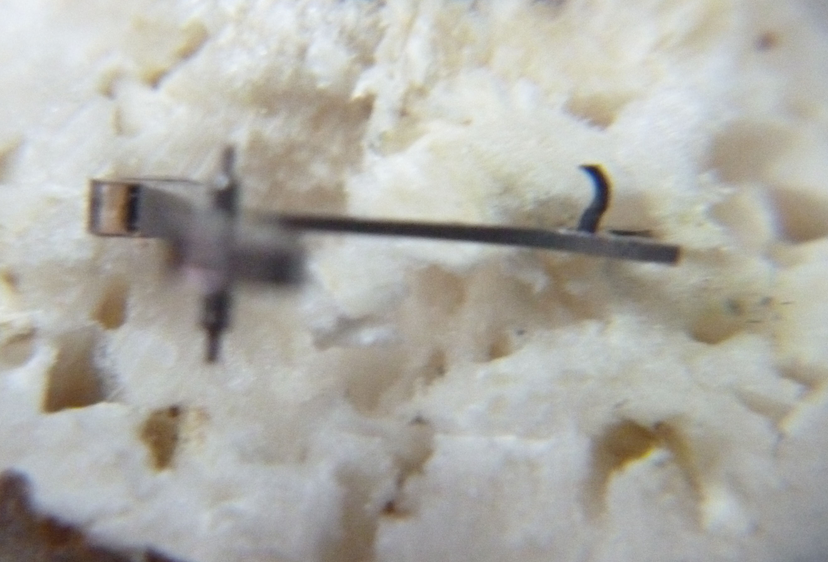

Vorrei chiedere la vostra opinione su quanto mi è capitato mentre smontavo questo bel movimento Waltham:

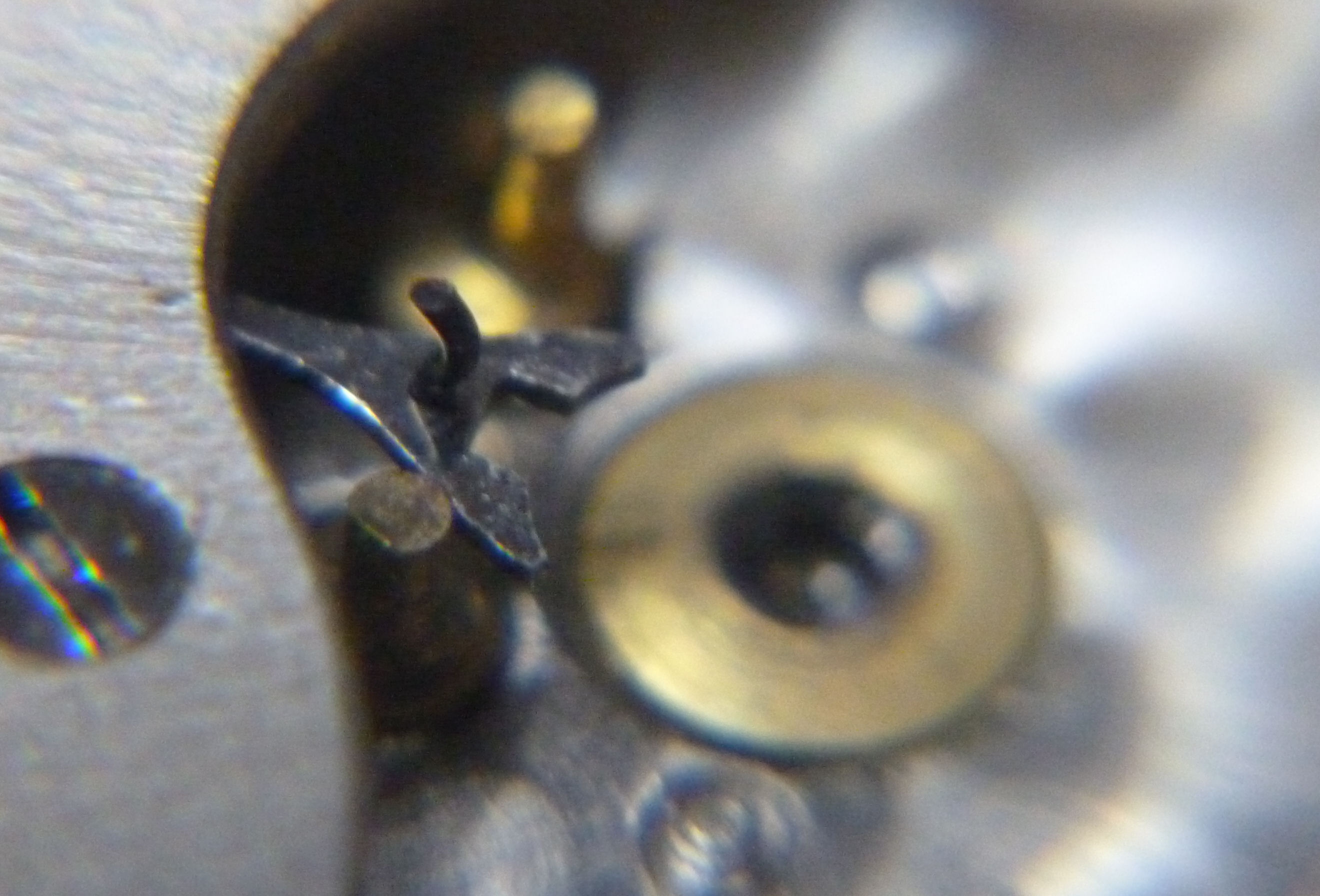

Una volta tolto il bilancere, mi sono trovato davanti all'ancora che presentava il dardo vistosamente piegato,javascript:emoticon(':-o') quindi mi sono fermato perché non so bene come (e se ) procedere.
Anzitutto, mi ha incuriosito anche il fatto che il dardo si trovava quella posizione: cosa può essere successo secondo voi? E' possibile intervenire in qualche modo?
Per ora l'ho parcheggiato in attesa.
Grazie a tutti quelli che vorranno darmi qualche suggerimento.

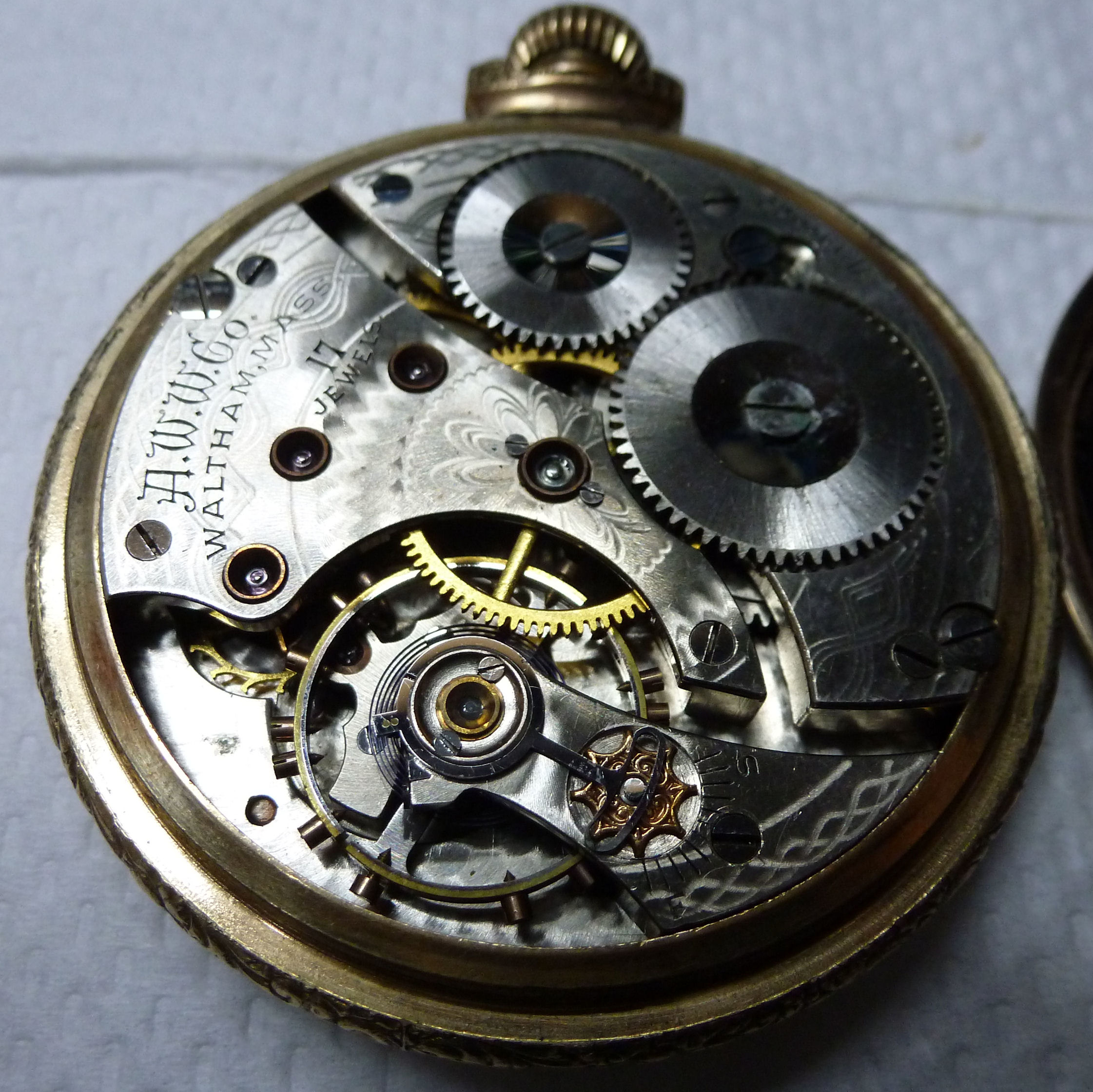

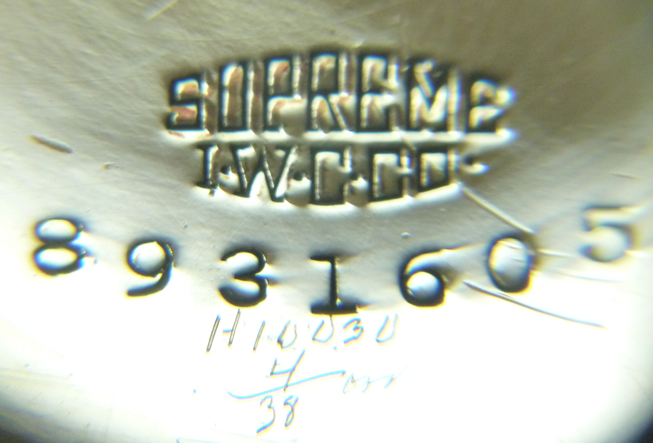

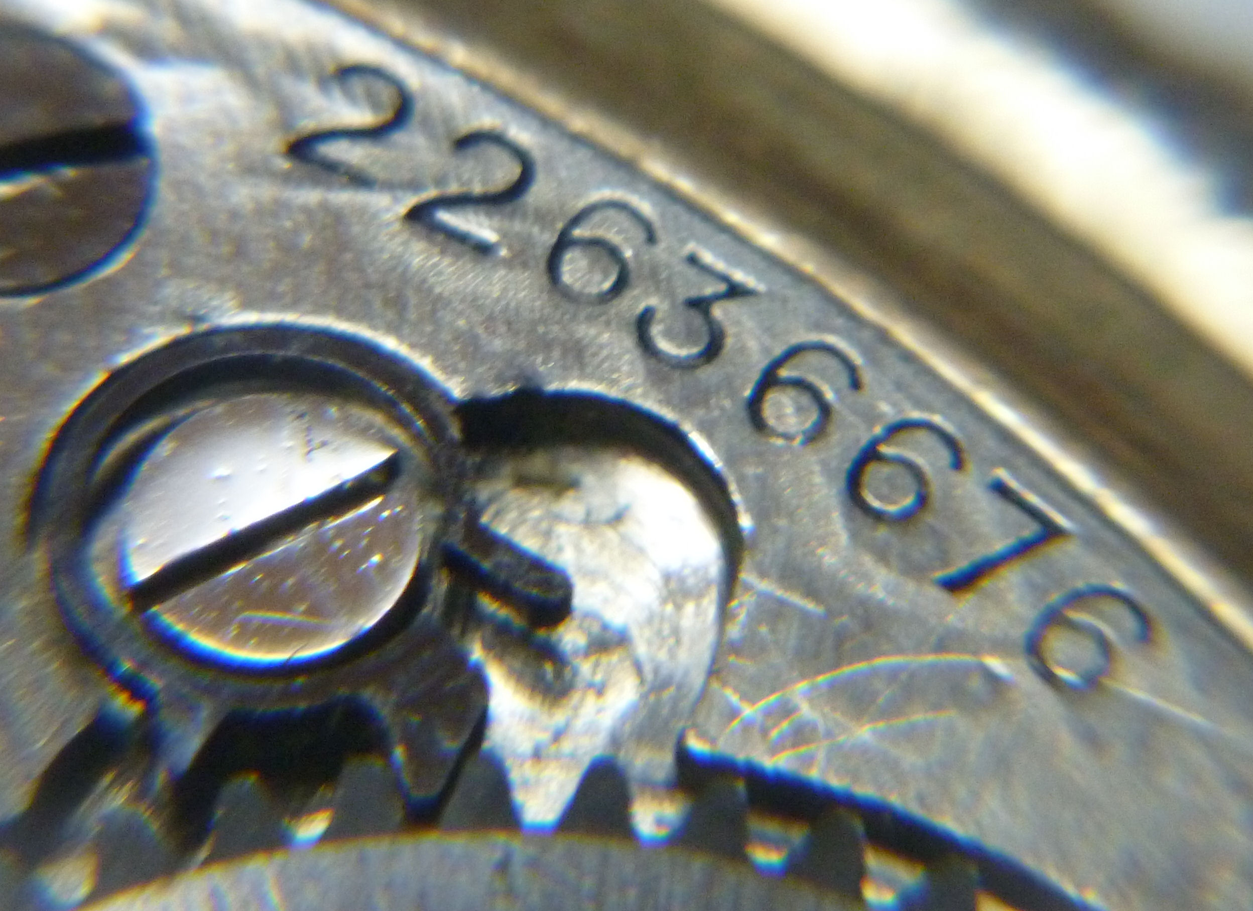

Allego anche le foto dei numeri che ho trovato all'interno, grazie anche a chi saprà dirmi qualcosa su questo movimento, l'ho pagato poco su ebay, ma mi piace molto, come tutti gli americani e sarebbe bello se riuscissi a vederlo ripartire

MessaggioInviato: martedì 28 febbraio 2012, 1:27
E sì carissimo
I tasca americani hanno un fascino particolare.
In quell'orologio han tolto il bilancere con il palanchino.
è proprio il caso di dire ""piede di porco."" :D
Battuta a parte
Solitamente il dardo è in ottone e non particolarmente duro.
Mi pare dalla fotografia,anche danneggiato in punta.
Quindi difficilmeente il solo raddrizzarlo ti sarà sufficente.
Sarebbe da costruirne uno nuovo.
Operazione da fare al tornio,piuttosto semplice.
Mentre la sostituzione no.
Anche il cambio dell'ancora è una grana
Serve saperla rimettere in scappamento.
Io tenterei il male minore,cercare di raddrizzare quello e vedere cosa succede.
Se proprio rovinato o se solo impressione.
Per consigliarti bene,dovrei cconoscre meglio il tuo grado di preparazione e l'attrezzatura di cui disponi.
Facci sapere un po' di più
Un salutone

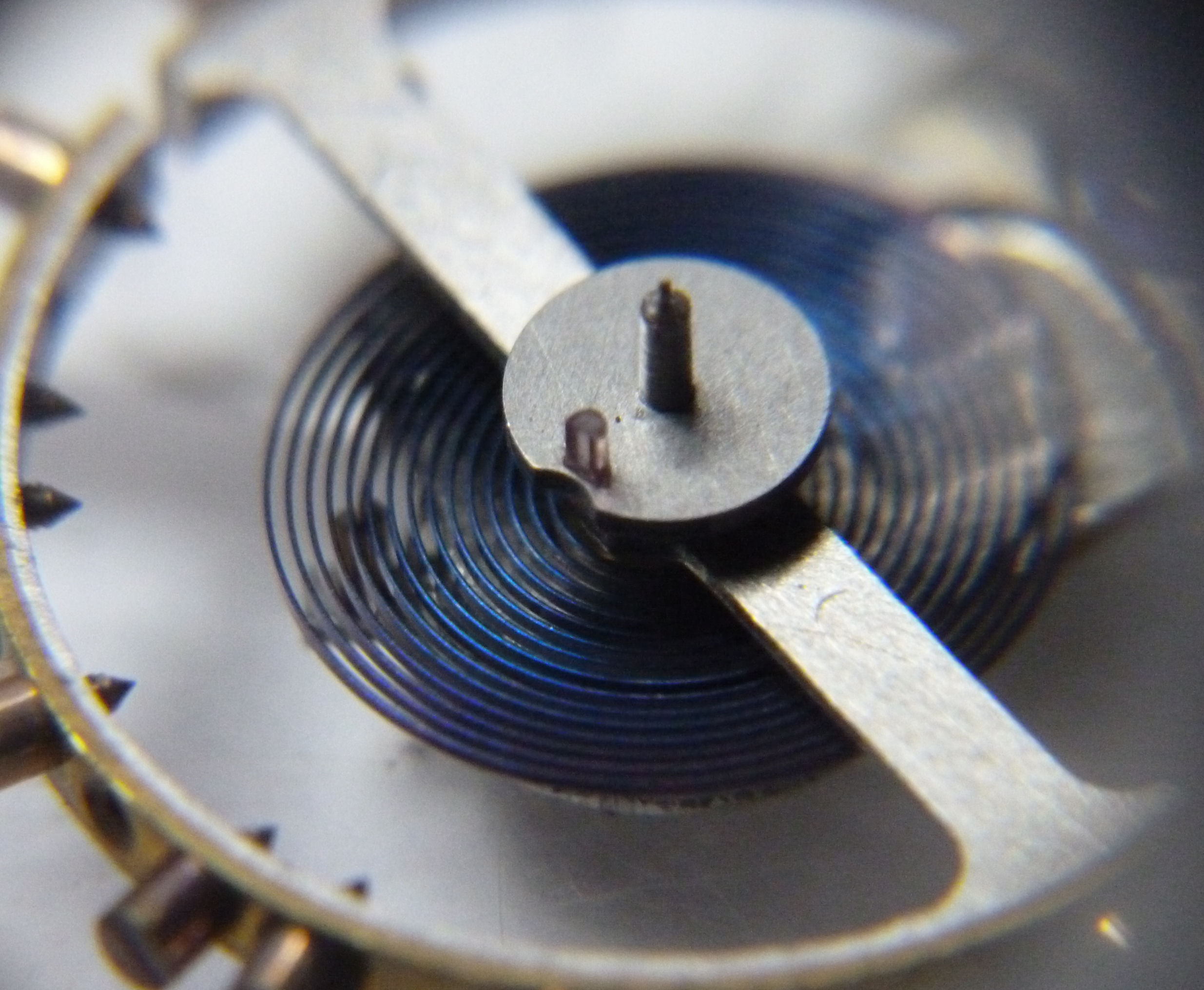

Puoi postare la fotografia del bilancere completo,visto da sotto??

Ciao a tutti e grazie per le risposte.
Io sono meno che novizio. Sono un appassionato che stà cercando di imparare a fare delle buone revisioni, non ho pretese di diventare un orologiaio attivo, ma vorrei però farmi una buona cultura generale.
Quindi per ora, non avendo il tornio, forse, posso provare a raddrizzarlo.
Però ho avuto anch'io dei dubbi, perché in effetti il bilacere è venuto via senza problemi, e so di non essere stato io a causare il macello, se macello c'è stato.
Quì sono venute le mie perplessità: da ciò che ho letto e visto finora, sapevo che la posizione del dardo non dovrebbe essere quella, d'altronde mi pare ancora più assurdo che qualcuno abbia montato l'ancora sotto sopra.
Inoltre, se anche fosse ho pensato che il movimento difficimente avrebbe potuto produrre quel danno ( se qualcuno avesse forzato il bilancere con l'ancora già montata a rovescio, in dardo si sarebbe piegato, non rigirato, penso).
Insomma non ci capisco un fico :help:
In ogni caso vi ringrazio per il vostro interesse.
Igor.
Posto la foto del bilancere, che a me pare normalissimo.

Quello è un plateau singolo (single roller). Abbiamo parlato della forma del dardo della Waltham in questo thread: problema rimontaggio waltham

MessaggioInviato: martedì 28 febbraio 2012, 20:39
Carissimo Locutus
Tu sei neofito e non lo conoscevi.
Io che anni che ci lavoro neppure.O meglio,non me lo ricordavo.
Questa volta ho fatto una bella figura da frescone, :smile: :smile:
Ed il bello è che mi chiedevo come poteva essere stato spianato in punta.
Chiedo scusa,non sono stato un buon osservatore.
Oltre tutto,il dardo esce al contrario,come ci sei arrivato giustamente tu ho dato risposta affrettata,senza accendere il cervello.
Grazie Aldo,e naturalmente Ocram.
Un salutone
MessaggioInviato: martedì 28 febbraio 2012, 22:20
Messaggi: 26808
Confermo, come già sottolineato il dardo è perfetto, il problema è da altra parte.
