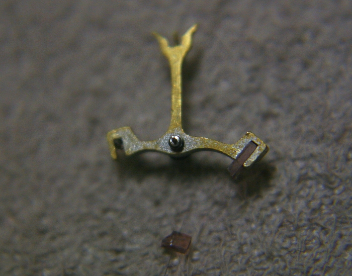

Ciao a tutti...
recentemente ho messo mano su un orologio da tavolo suoneria Westminster con scappamento a bilanciere con ancora... la meccanica è marcata "LFS"... ed è stat manomessa da mani più inesperte delle mie che ne hanno completamente sfasata la suoneria(che sto ritarando)...
il problema vero è semplice... un pallet dell'ancora risulta completamente scheggiato ed irrecuperabile...
mi sapete dire se una volta prese le dimensioni del pallet integro si possono trovare da qualche parte come ricambio?
la misura va bene presa con un calibro digitale sensibile al centesimo di mm?
vi metto una foto della povera ancorina:

Le pietre dell'ancora si trovano in fornitura in diverse misure.
Le misure vanno prese con il micrometro a 1/100 di mm.
Poi vanno montate come si deve (ci sono ottimi post sull'argomento).
