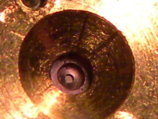

Ma secondo voi questi rubini sono da sostituire ?
MessaggioInviato: martedì 6 marzo 2012, 21:34
Messaggi: 721
MessaggioInviato: martedì 6 marzo 2012, 23:38
Messaggi: 3041
Località: Siracusa
Provincia: Sr
Non sembrano crepati,ma se l'asse"gioca" :-o
MessaggioInviato: martedì 6 marzo 2012, 23:52
Messaggi: 721
Si l asse gioca molto ... Purtroppo ho dovuto adattare un asse diverso a questo tasca moeris e non sapendo bene le misure ne il calibro sono dovutomandare per supposizioni. L asse vecchio con un pivot rotto misura 5,85 e quindi ho pensato di prendere un asse 6 ma o è corto o le pietre sono rovinate. Non riesco a vederle bene sembra come se fossero allargate ...
MessaggioInviato: mercoledì 7 marzo 2012, 9:57
Messaggi: 3250
Provincia: XX
Dalle foto i fori sembrano molto frammentati, quindi suppongo che il rubino si sia crepato nell'intorno del foro.
Anche cambiando asse in quelle condizioni non risolveresti nulla, sono da sostituire...!
MessaggioInviato: mercoledì 7 marzo 2012, 10:22
Messaggi: 721
E' la stessa impressione che ho io è come se il foro della pietra si fosse allargato sia nella pietra del ponte che in quella della platina senza pero distruggere l'intero rubino. Non l'avevo mai visto. che strano chissa come avviene.
MessaggioInviato: mercoledì 7 marzo 2012, 11:49
Messaggi: 26808
Spesso vengono adattati assi di bilanciere non originali, per alcune forniture basta che controllano le 3 altezze e ti danno un "simile"
Spesso vanno bene, ma in altri casi i pivot possono essere di diametro differente, più grosso o più piccoli ed allora cominciano i problemi.
Quindi non è detto che i rubini siano "larghi" anzi non miè mai capitato un rubino che si è allargato.. :shock:
Dalle foto non è facile capire, dovresti farle meglio, magari mettendo un monocolo o lente davanti alla macchina fotografica e togliere le contropietre per fare le foto ambo i lati.

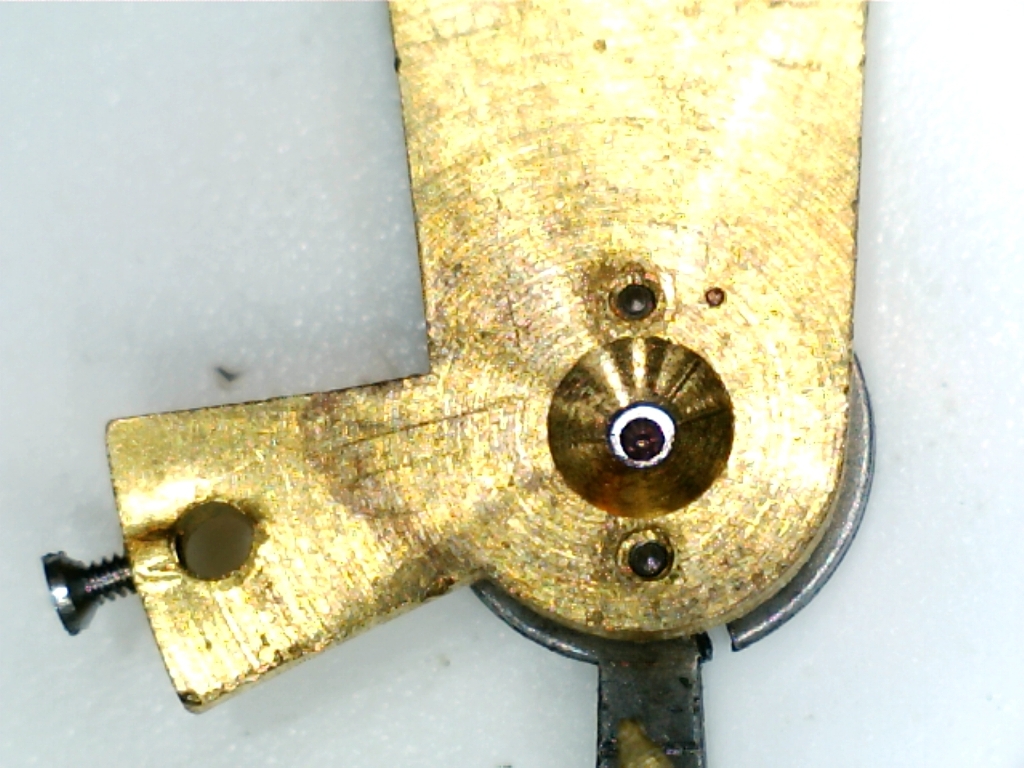

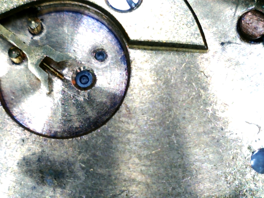

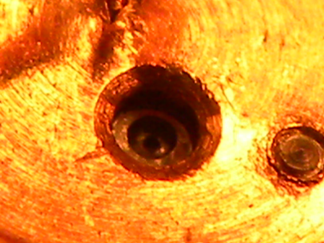

provo stasera a fare delle foto migliori ....
MessaggioInviato: mercoledì 7 marzo 2012, 22:40
Messaggi: 721
posto altre foto
MessaggioInviato: mercoledì 7 marzo 2012, 23:29
Iscritto il: sabato 6 agosto 2011, 21:46
Messaggi: 466
Località: Ferrara
I rubini sembrano buoni, almeno da quello che si vede nelle ultime foto.
Comunque per quello del ponte smonta la contropietra e per tutti cerca di fare delle foto in controluce.
