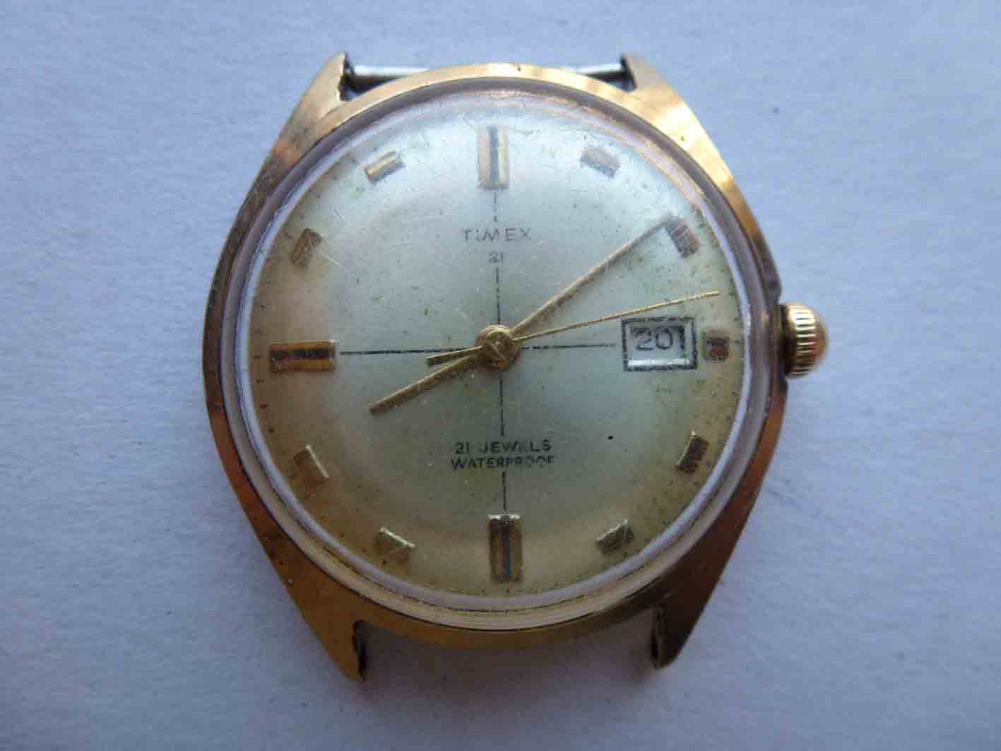

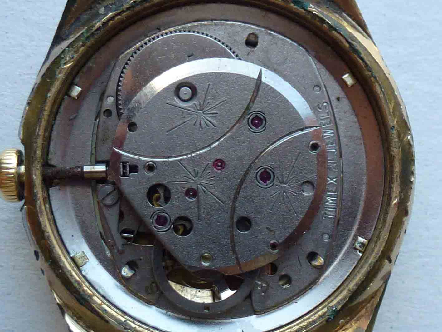

Ho appena ricevuto questo orologio acquistato sulla baia a circa € 6 come non funzionante per fare un pò di pratica. Ho aperto la cassa e manovrando un pò ho scoperto che funziona ma ha bisogno di essere ben pulito e revisionato. Prima di procedere vorrei studiare bene il modulo per cui chiedo se posso recuperare informazioni tecniche sulla rete. Sarebbe magnifico un bell'esploso del meccanismo. Potete aiutarmi? Ho notato inoltre che il meccanismo porta viti di serraggio dei componenti a testa esagonale? Come faccio a riconoscere il numero della chiave da utilizzare e dove la posso trovare?

Ti consiglio di lasciare stare, per un principiante non è il massimo. Il movimento è chiuso in un blocco unico, apribile con degli attrezzi speciali.

Vuoi proprio farti del male? :eek: Non so quali siano gli attrezzi necessari però hai davanti uno dei rari movimenti Timex dotati di rubini!! :o

se non sbaglio, qeusto è un movimento TIMEX M72 come viene riportato qui:
http://www.christophlorenz.de/watch/mov ... 2.php?l=en
