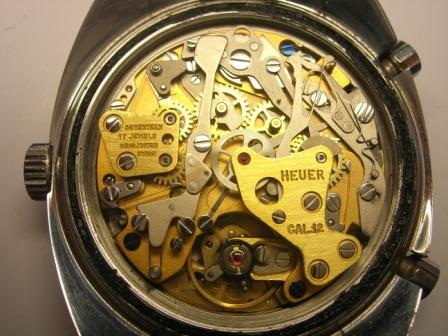

Diamo oggi un’occhiata al Calibro 12.
Questo calibro cronografico lo troviamo con la firma di diverse maison: Buren, Heuer, Breitling, Hamilton, Bulova.

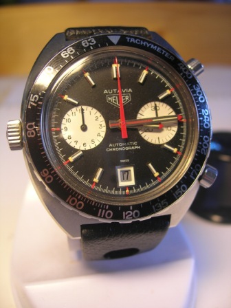

Questo che apriamo oggi è l’Autavia della Heuer
Si tratta di una base tempo con l’aggiunta di un modulo cronografico. Si può notare anche il tipo di smistamento delle funzioni cronografiche che è del tipo “a navetta”

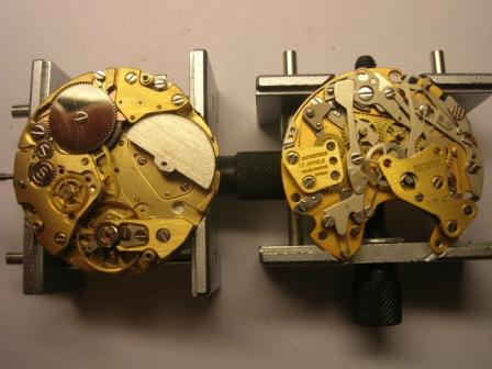

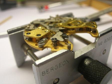

Il calibro diviso in due: la base e il modulo
L’innesto tra il tempo e il crono avviene tramite il tipico pignone basculante tipo Valjoux.
Diversamente che dalla maggioranza dei cronografi, che utilizzano i giri del bariletto per conteggiare le ore del tempo cronografico, in questo calibro il conteggio avviene tramite diverse ruote di rinvio che dalla ruota dei secondi crono arriva alla ruota contaore. Questa scatta ogni 30 minuti (quindi conteggia anche le mezz’ore).

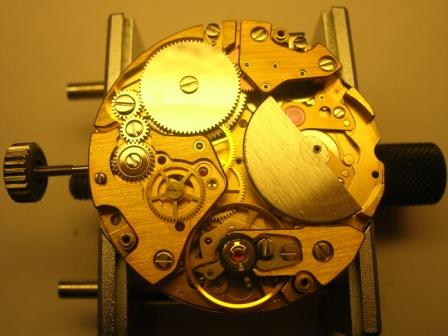

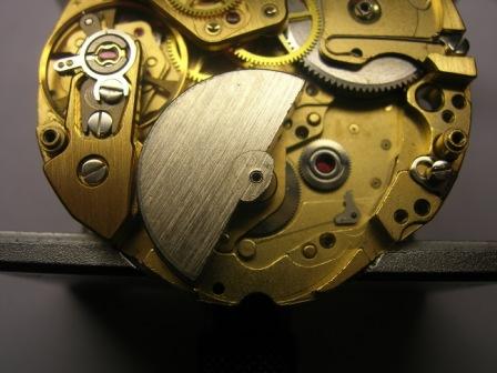

Altra importante particolarità di questo calibro è la massa oscillante dell’automatico.
Definito “microrotor” per le sue ridotte dimensioni, trova alloggio nella parte interna del movimento anziché esternamente come avviene in quasi tutti i movimenti automatici.
Detta massa oscillante è composta da una “lega” il cui peso specifico risulta maggiore rispetto all’ottone o acciaio.
Anche la disposizione dei tasti del crono sono disposti in maniera inconsueta infatti si trovano al lato opposto della corona.

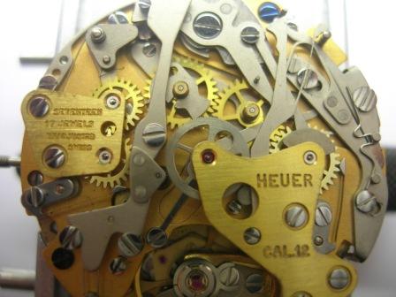

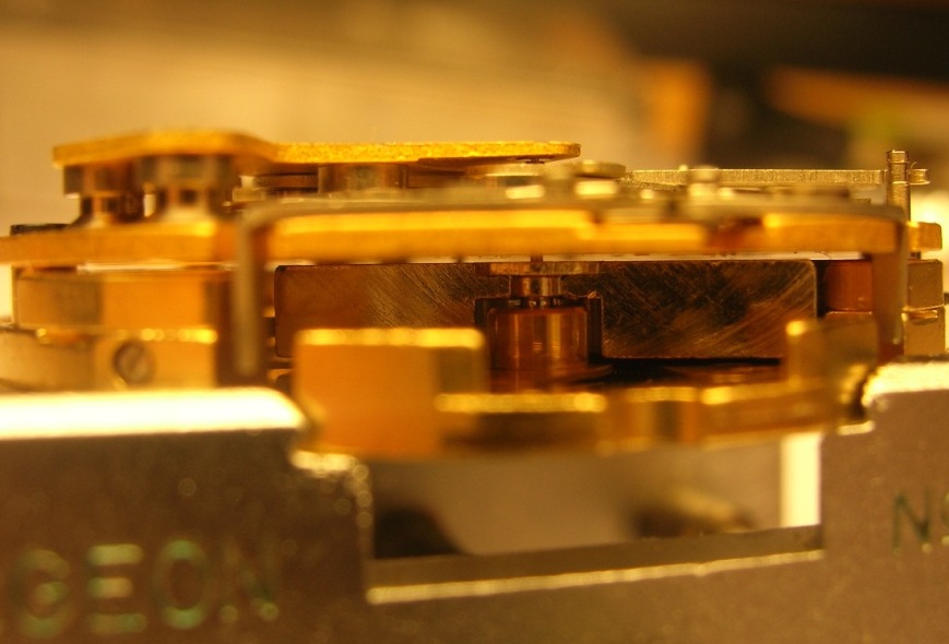

Ancora il modulo crono. Si notano i tre assi delle ruote crono/contatori che con la loro lunghezza attraversano il movimento solo tempo
Il modulo crono
