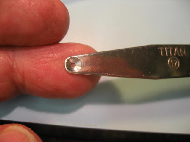

Ho visto in rete questo "piazza lancette" per tasca, è un componente originale oppure è autocostruito?

Carino, penso che sia un attrezzo promozionale, c'è la sigla e quel 12 che lasciano pensare che non sia autocostruito. Grazie per avercelo fatto conoscere. Astorre

a proposito l'hai bruciato, poteva essere postato nella sezione Quiz. Io non sarei riuscito a capire il suo utilizzo. Ciao Astorre

oddio, nn credo sia autocostruito... vedo troppi marchi impressi per essere un handmade.

Credo che non abbia avuto molto successo,non l'ho mai visto da nessuna parte :shock:

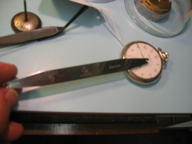

Vi posso assicurare che funziona benissimo ed e anche molto comodo perche essendo i fori di varie misure le lancette si fermano ad altezza giusta e le case giapponesi li danno in dotazione come vedete nella foto

A leggere quanto sopra mi è venuto voglia di realizzarne uno e di provarlo, penso che si possa costruire con una lastrina di metallo o di materiale plastico rigido con fori di vari diametri per i differenti tipi di sfere.
Se lo faccio poi inserisco le fotografie. Lo spessore quanto misura circa 1 mm?

Buon Giorno ppmacc . Si la lastrina se la fai in metallo e di circa 1,5 mm i buchi non sono drittti ma a stringere in modo che la lancetta ore si fermi ad altezza giusta secondo l'altezza del tubo della ruota minuti . scusatemi le parole non sono precise ma il concetto e quello 8-)
