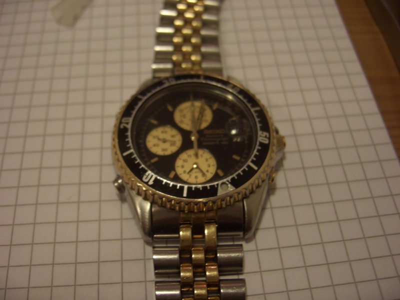

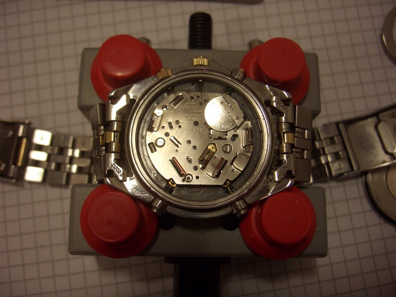

ho questo orologio seiko che da qualche giorno ha smesso di camminare.
pensando che fosse la batteria l'ho sostituita e ho cotocircuitato il + e il punto AC come scritto sotto il fondo.
Ma niente... Attenzione il cronografo, l'allarme, e il secondo orologino in basso funzionano tutti regolarmente.
ecco la foto dell'interno
Qualche idea?

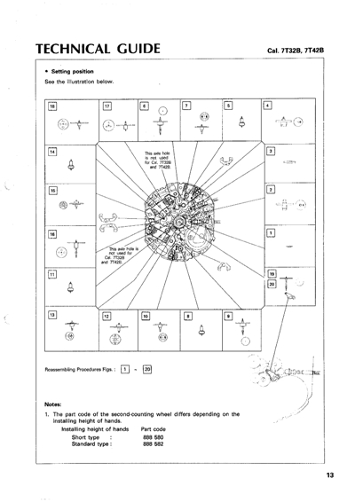

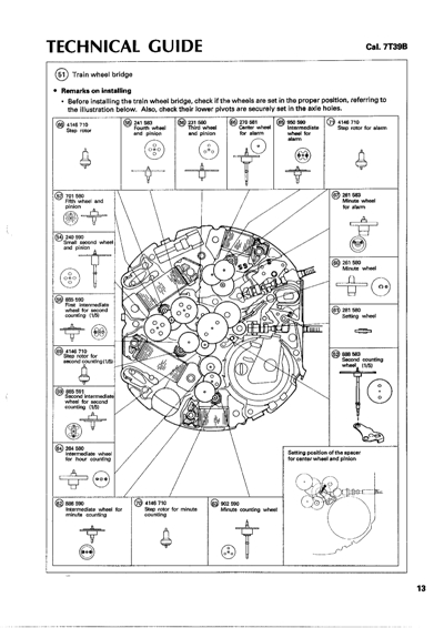

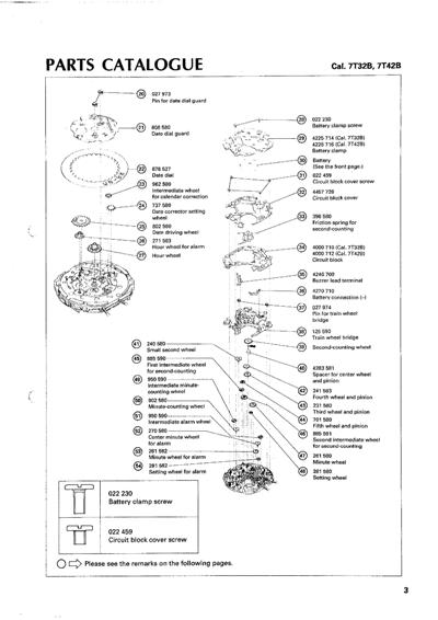

Ciao g.pascucci il problema di questo seiko e che l'orario principale funziona se si sposta la lancetta dei secondi a ore 9 al 60 % basta smontare la ruota secondi e controllare il perno che non sia ossidato l'altro 40% e la ruota minuti che ha un dente rotto questi sono di solito i problemi principali di questo movimento :ops: spero di esserti stato di aiuto buona giornata

e questo e l'esploso in questione

watchmaker ha scritto:
Ciao @ Vale.g piccolo ot: bello il CS500, visto il nuovo sensore potenza? Fine ot.
Per provare se ha la ruota ore rotta potresti spostare l'ora e vedere se ricomincia a camminare x qualche tempo per il perno secondi ossidato.... Se riesci a toglierlo dalla cassa prova a toccare la sfera secondi.... Se questa tenta di avanzare ok altrimenti potresti avere problemi al circuito/bobina
