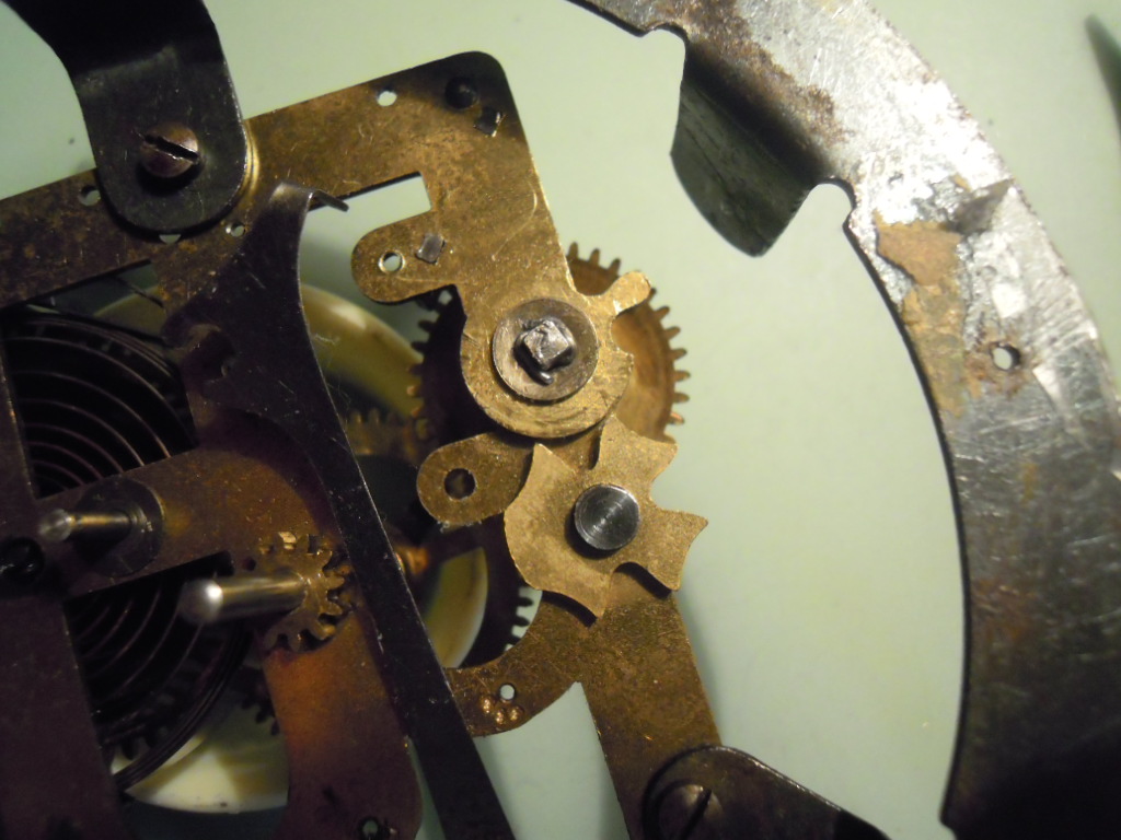

salve a tutti. Ho da poco iniziato a smontare e rimontare sveglie.
Dopo averne uccise tre o quattro, finalmente sono riuscito a rimontarne una, dopo averla lavata e lubrificata!! :grin: Nel fare questi lavori mi sono accorto che ci sono molte cose che ignoro, magari anche banali per gli addetti ai lavori ma per me... :oops:
Vi chiedo: a cosa serve e come funziona il meccanismo in foto? E' una croce di malta? E' collocata di fianco all'albero della molla della suoneria.
Ringrazio anticipatamente chiunque mi dia spiegazioni.
Claudio

ho letto un post sul web proprio ieri.... praticamente serve affinchè si utilizzi solo una determinata parte della molla carica tale da avere sempre lo stesso momento, quindi sempre la stessa forza scaricata sulle ruote e quindi una costanza e precisione maggiore del movimento.

si, dovrebbe essere una croce di malta, che dopo alcuni giri dell'asse di caricamento della molla suoneria ne blocca la rotazione. Ciao Astorre

Esatto è una croce di malta, serve a limitare la carica della molla.
