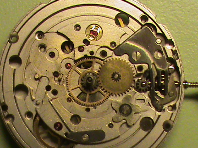

MessaggioInviato: sabato 28 gennaio 2012, 22:52
Iscritto il: martedì 28 settembre 2010, 22:13
Messaggi: 301
Località: foggia
Salve Amici.Ho acquistato questa meccanica con dei pezzi mancante dal lato calendario.Ho cercato tramite internet lo schema dell'eta 2832 orologio ZENITH per capire queli pezzi mancano ma non lo trovato.Mi potreste aiutare a capire quali sono? e i referenti dei pezzi mancanti per eventuale acquisti? Grazie a chi potra' aiutarmi. la ruota trascinamento del calendario, secondo voi e' buona ho e' rotta?Immagine Immagine Immagine

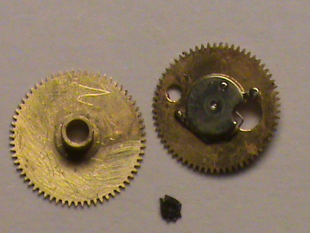

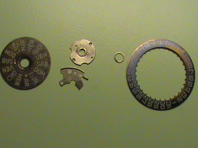

Ciao io non conosco questo movimento però per somiglianza con altri ETA che conosco mi sembra che manchino:
- molla e leva scatto calendario
- ruotino mobile regolazione rapida calendario 2566
- ruotino di trasmissione da minuteria alla ruota calendario 2543
- copertura di molla e leva scatto calendario che fa anche da tenuta per il disco data (insieme con quella del copribascula che hai)
- brida per mantenere il disco giorni della settimana 2780
La ruota trascinamento calendario non la vedo bene per giudicare la sua integrità

La brida che blocca il calendario del giorno se non sbaglio dovrebbe essere qualla piccola rondellina che si vede.

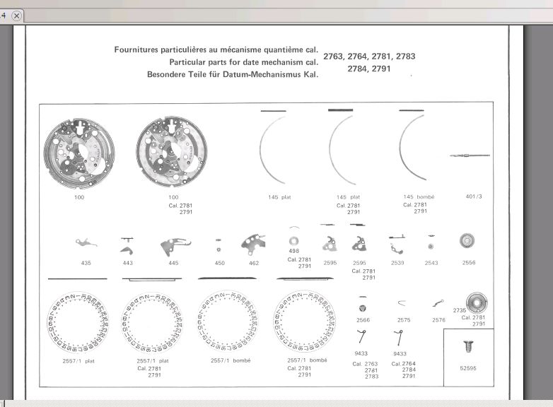

Buona sera Passione secondo le informazioni che ho raccolto il movimento eta in questione e 2828 modificato ma guardando nel mio archivio personale e simile al 2836 se riesco ti invio la videata parte calendario

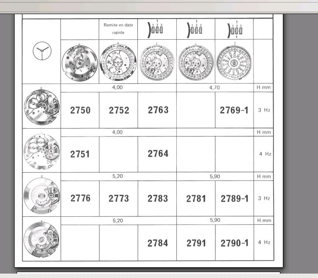

dovrebbe essere della serie 27xx
credo 2790/91
giamba

Lo schema non corrisponde alle foto che ho messo.Infatti i componenti del lato calendario non sono uguali Vedi la ruota a stella (che credo) deve essere quella che muove il calendario veloce.Come ho gia' scritto non corrisponde all'eta 2836. e' simile ma non uguale

non ho capito se ti riferisci a mè o a vale
comunque ti torno a dire che è base 27xx ( 2790.1 ) e non 28xx
