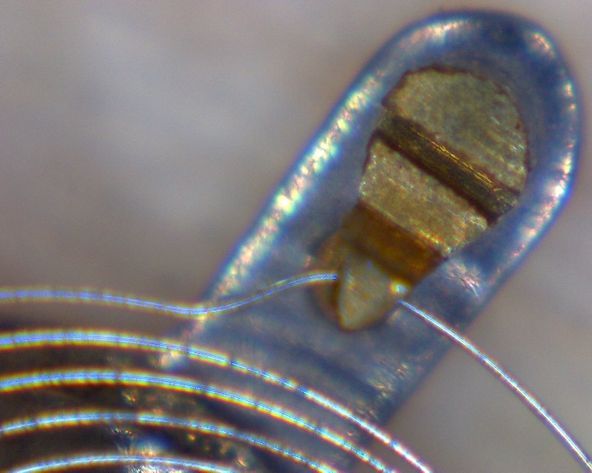

Ma ora viene la "prima bestia nero per l'hobbista" la rimozione del bilanciere dal suo ponte .
Per far questo ,sempre con il bilanciere sul banco , si deve svitare la vite del pitone per liberare la spirale , e togliere il bilanciere dal ponte :
L' operazione in effetti non e' proprio semplicissima , comunque e' bastato un giro di vite e la spirale si e' sfilata .
Il problema e' che la spirale non si e' ancora liberata , sembra che sia incastrata nella spina della racchetta ....
:scared: Niente da fare provo in tutti i modi , pensando che la spirale fosse solo in appoggio ... niente da fare.
Alla fine provo a ruotare quella specie di vite sulla spina della racchetta e.... :tv:
LIBERA!!!!
Ecco finalmente il bilanciere libero dal suo ponte
:ug: Primo grosso ostacolo superato....(speriamo che poi riusciro' a rimontarlo...)

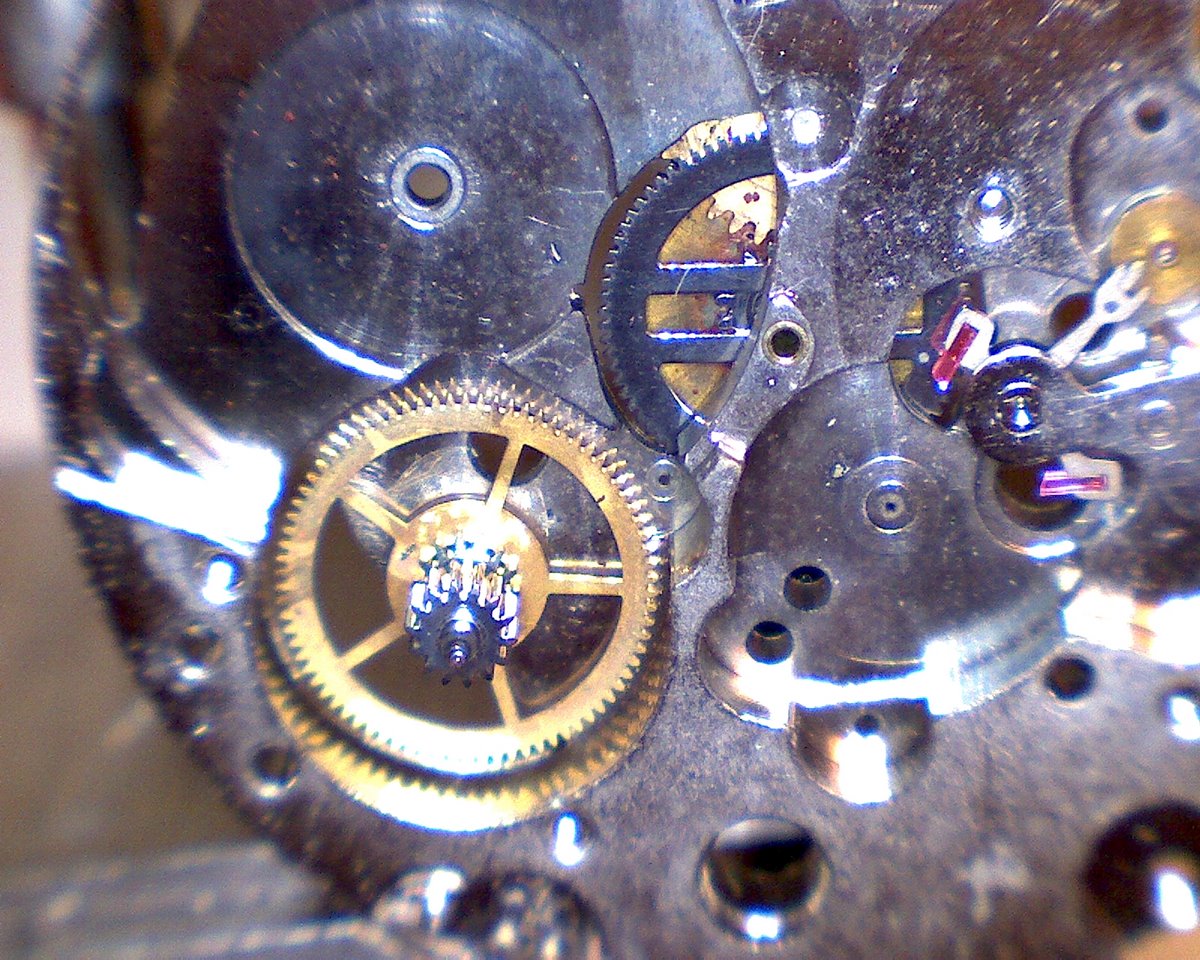

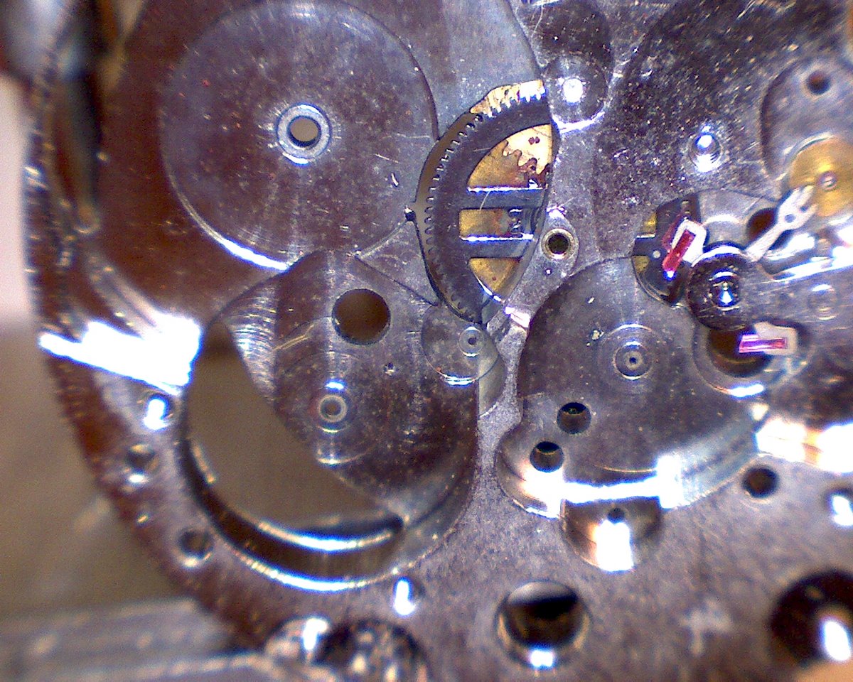

Ora la strada e' ormai spianata :
Dopo aver scaricato completamente la molla di carica rimuovo il ponte dei secondi :
Ecco il ponte rimosso :
Sfilo la ruota centro :
Via la ruota secondi:
Via la ruota scappamento:
Rimuovo il bariletto:
ed infine via la ruota mediana:

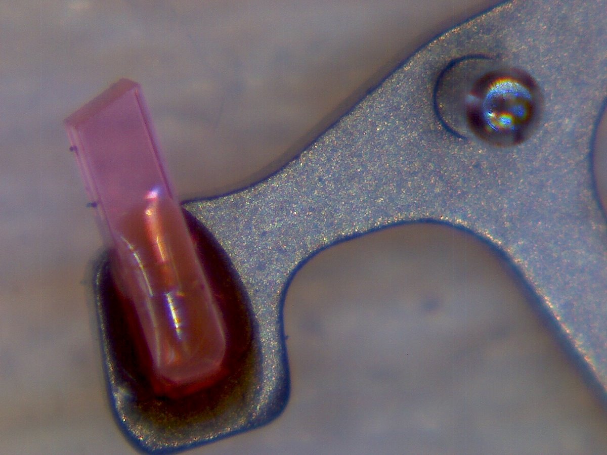

Per completare la parte posteriore manca la rimozione del ponte dell'ancora :
ed infina l'ancora :
Interessante particolare delle pietre dell'ancora fissate con la gommalacca
8-) Be lo smontaggio e' quasi completo e spero di non aver fatto troppi danni .....

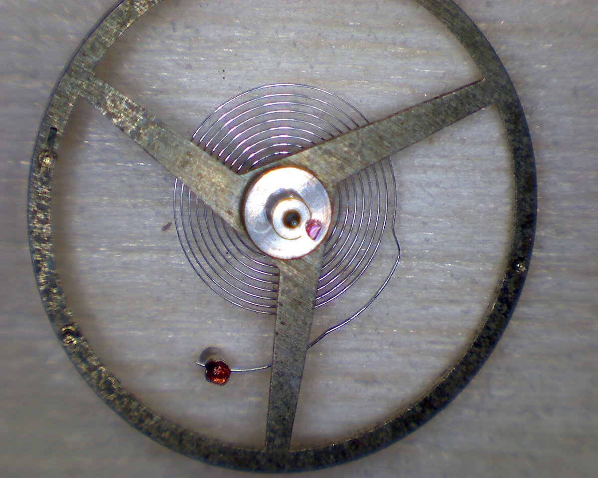

Piero ha scritto:
Tutto bene????? :shock: Quella spirale è scentrata :o 8-)
Ciao Piero,
:( Be per "tutto bene " intendevo che si era tolto il bilanciere senza far saltare tutto...
:o Ma cosa intendi per "scentrata" si puo' correggere ? o si deve sostituire? :(

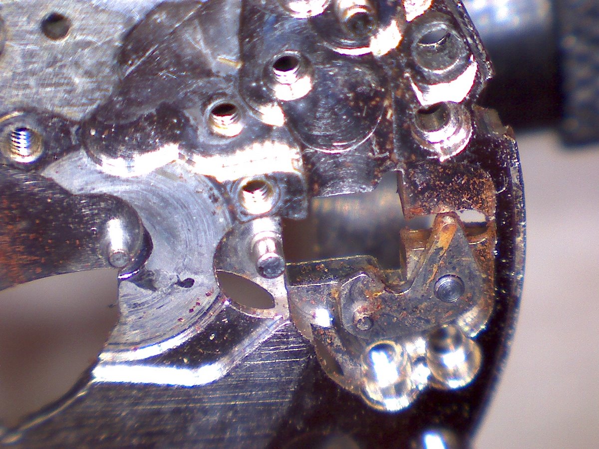

Completando lo smontaggio del lato quadrante ho trovato ancora forti segni di ossido :
Sicuramente e' entrata acqua dal foro della tige :
:o Credo di aver trovato la principale causa di blocco del movimento :
la ruota ore e' praticamente grippata con il rocchetto calzante , probabilmente a causa della ruggine tra le due parti , la ruota ore non si sfila nemmeno forzando con un cacciative tra le due parti :
:help: Ed ora ? Conviene sostituire direttamente le ruote ? ... Che dite ??
La parte terminale della spirale (quella che si discosta con un passo maggiore dalla penultima spira) è deformata! Ha una piega che non deve esserci.
Questa è la causa della spirale completamente fuori centro.
La piega si può correggere ma è un'operazione che richiede un pò di esperienza. Ma visto che procedi imperterrito senza aver studiato prova pure :o
L'ancora devi smontarla subito dopo il bilanciere.
Quello che tu chiami il ponte dei secondi è il ponte del riotismo.
Ciao. Giancarlo

Per tornare alla spirale la piega errata e' questa ?
Non credo comunque di poter riuscire a correggerla , ho provato a leggere sul de Carle la parte relativa alla spirale e come effetuare le curvature e regolazioni , e mi sembra veramente complesso :noidea:
Forse potrei sostituire tutto il blocco bilanciere gia' assemblato
